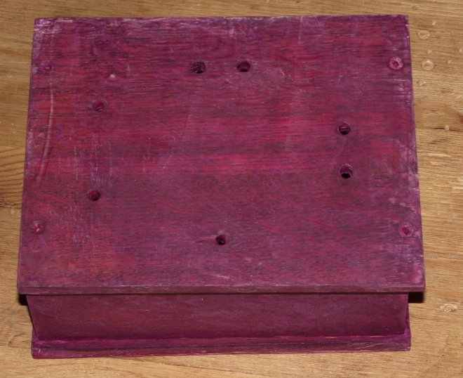

Некоторые рекомендуют толчёную пемзу с шеллаком - я попробовал другой вариант:
смесь талька ( детская присыпка, купленная в аптеке) с тем же шеллаком.
Результат - на тестовой верхней панели.
Мне понравилось.

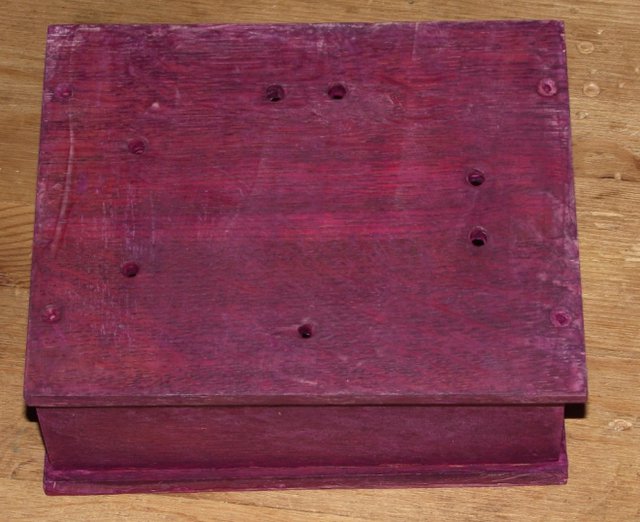

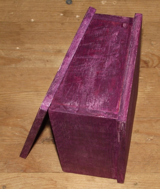

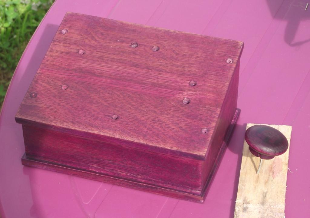

Ну а поначалу всё выглядит , конечно, не очень:
Вот фото панелей после нанесения порозаполняющего состава и короткой сушки:
Теперь сушка в течении суток-двух ( от погоды будет зависеть) , потом шлифовка и выравнивание поверхности.
В принципе весь основной спирт уже ушёл, но шеллак пока что по своей структуре - как резина:
буду ждать, пока лучше отвердеет - иначе мелкие кусочки из пор вырываться будут.
Ну а затем уже буду наносить слои шеллака - тоже с промежуточной сушкой.
После первых двух-трёх слоёв мутноватость порозаполнителя уйдёт.

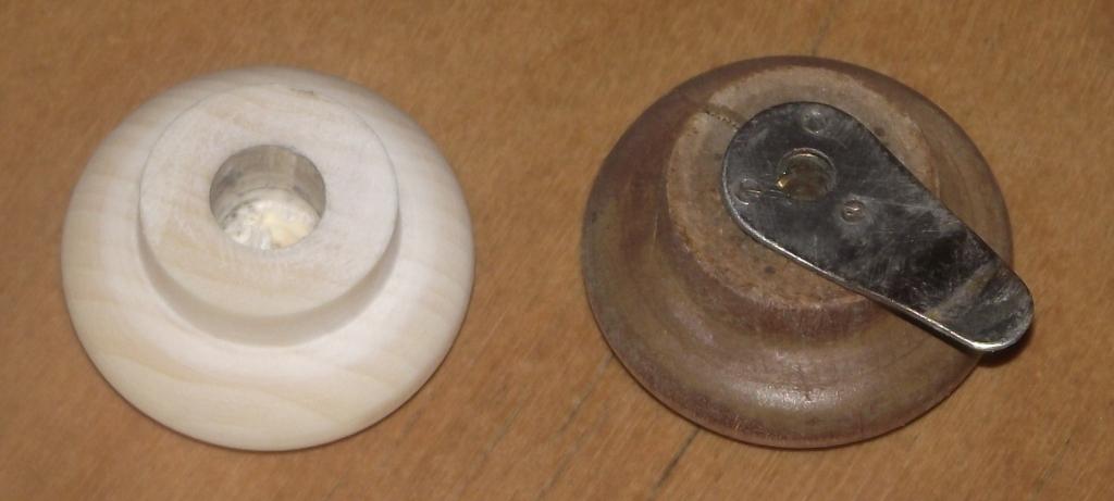

Суббота...
Первый день отпуска..
Спровадив всех своих на дачу, остался в городе на денёк по всяким мелким неотложным делам -
завтра поеду туда же на пару недель, вдаль от городского шума, суеты и интернета..

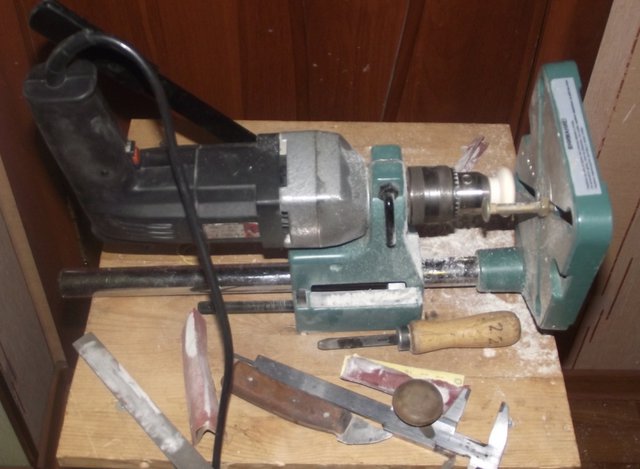

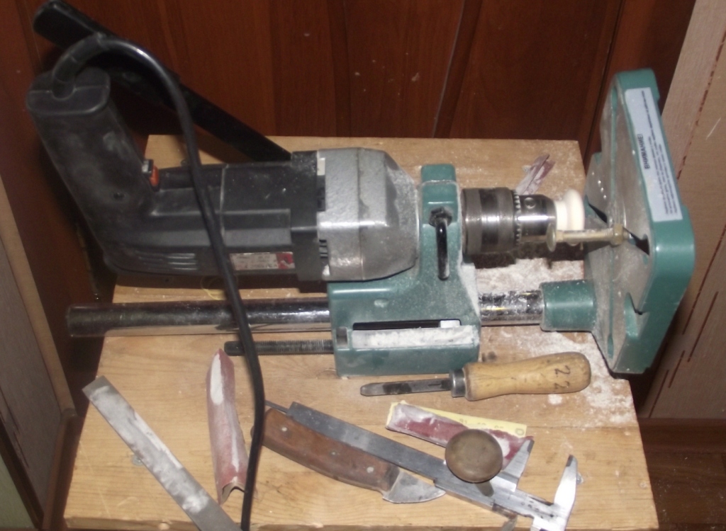

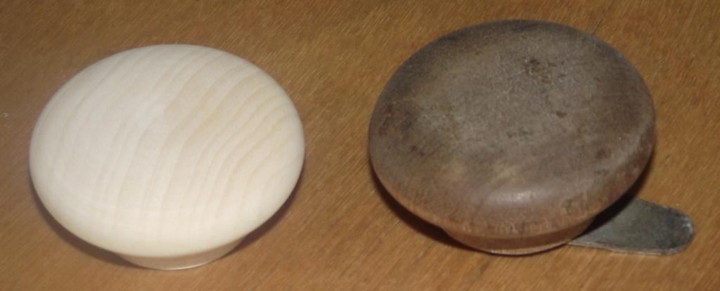

И, вернувшись домой, решил немного намусорить - выточить ручку.
Что и сделал, надеюсь с успехом, разве что ручка получилась по диаметру на 1 мм меньше оригинала.
В качестве заготовки взял берёзовый черенок от лопаты и снял всё лишнее.
Из лишнего для лопаты осталось вполне достаточно. :D
Ну и маленькая иллюстрация того, как это делалось:
Думаю, комментарии излишни, из фотографии и так всё понятно.
Так что иду убирать последствия и делать втулку для ручки.

Спасибо большое за видео - посмотрел с удовольствием!
Не, мой первый токарный был на основе ножного привода от прабабушкиной швейной машинки - точил руками..
А в остальном - очень похоже... :D
Но это ещё в детстве было.
А со станками для хобби - проблема.
В голове примерное представление о том, что надо сложилось - решил пройтись по магазинам..
Там - ничего похожего.
Есть более-менее подходящее, но цены...
И ресурс под большим сомнением...
Тоже пришёл к выводу, что лучше самому по своим идеям делать.

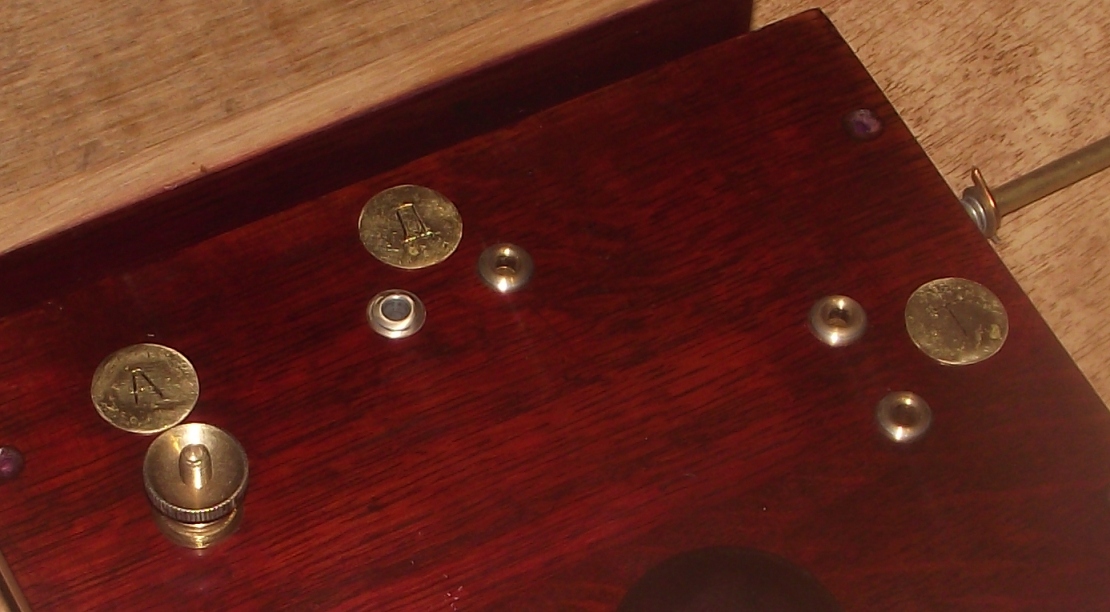

Непрочитанное сообщениеДобавлено: 28 ноя 2013, 00:29

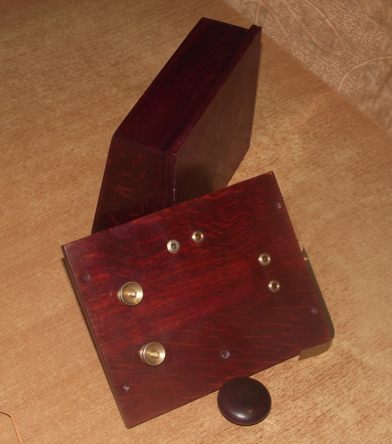

С различными "приключениями " прошло уже немало времени..
"Приключения" у меня все со спиртом были связаны.
Прежде всего, мой запас был попросту выжран - частично "строителями" на тёщиной даче, частично самой тёщей - для приготовления наливки.
До сих пор с содроганием на неё смотрю..
На наливку, не на тёщу..
От малейшего её запаха скулы сводит, аж зубы скрипят..
В качестве компенсации тёща "достала" мне "спирт" - как выяснилось, сильно разбавленный, не крепче водки..
Для растворения шеллака совершенно непригодный.
Только сравнительно недавно удалось добыть нормальный 96 градусный - и работа стронулась с мёртвой точки.

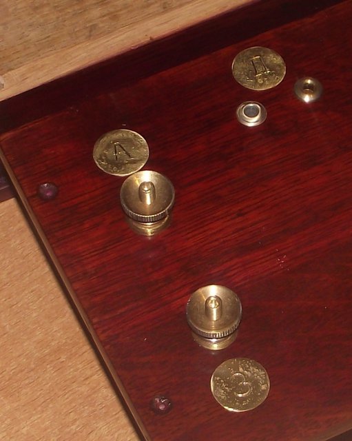

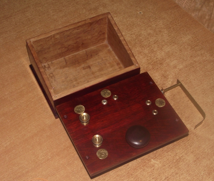

После пары-тройки недель ежедневных натираний с промежуточной суточной сушкой, лучился вот такой вот оттенок..

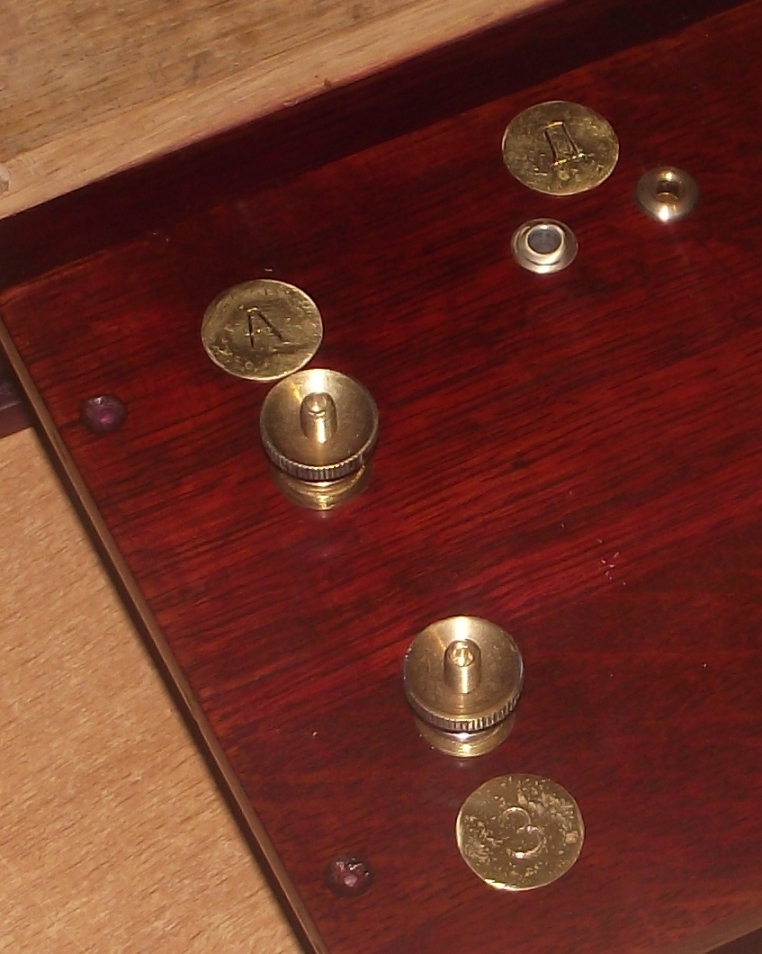

Сделаны также круглые шильдики, но пока без отверстий для крепления.
Вообще, то, что Вы сейчас видите - это всё как та знаменитая "прилагательная" дверь : набросок, примерка ..
Такие же круглые шильдики поступали в конце 20-х в свободную продажу: во втором номере журнала "Электросвязь" за 27 год есть любопытная статья инж. Лебедева "Радиолюбительские детали": в ней описаны все те детали, которые трест выпускал в 26-27 годах в свободную продажу.
Данный номер есть в библиотеке при форуме.
 Заголовок сообщения: Re: Детекторный радиоприемник П-1

Вот шильдики : чеканка и гравировка ..
Вместо пресса с формами, как по оригинальной технологии.
