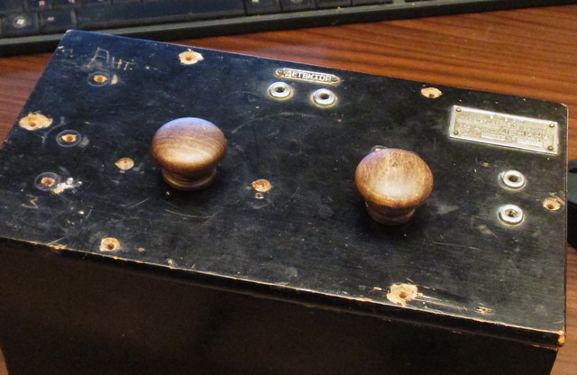

Ручки из хозмага, бук, 48 руб. за штучку.

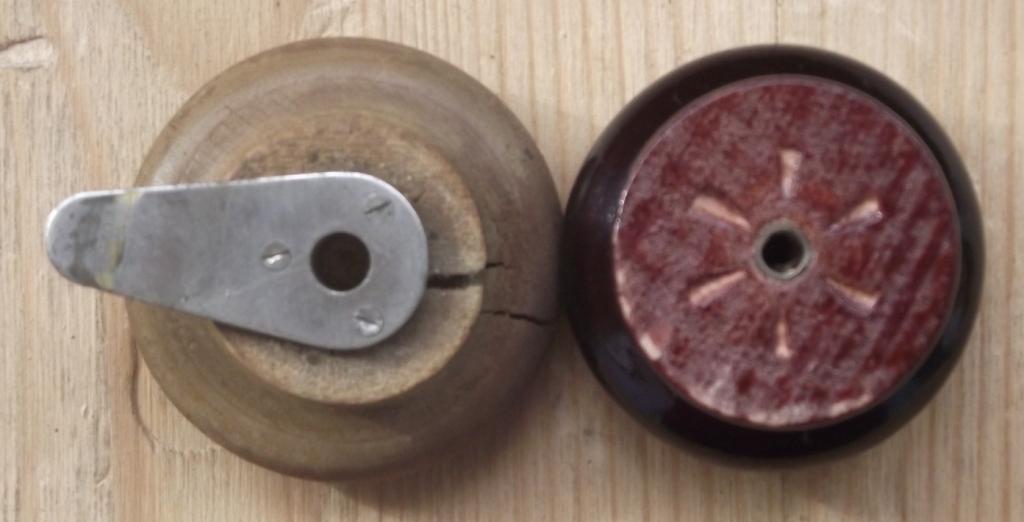

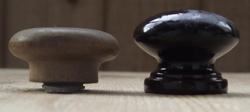

Вчера купил наиболее похожую ручку, из имевшихся в ассортименте мебельного магазина.
Её диаметр - 36 мм - более крупные были только дверные на 60 мм.
Наибольший диаметр "шляпки" родной - 38мм
"Ножка"- 25 мм
Внутри "ножки" стоит латунная вставка диаметром 14мм, к которой винтами 1 мм прикручена пластина переключателя.
Но сбоку всё выглядит несколько иначе - мебельная ручка в "ножке" несколько тоньше, да и сама ручка выше.
Просто за более короткую и толстую в "ножке" мебельную ручку сложно взяться, что бы выдвинуть ящик.
На приёмнике ручке нужно обеспечить вращательное движение - большая толщина "ножки" тут роли не играет.
Короче говоря, такую ручку проще выточить самому с нуля, чем найти подобную в ассортименте выпускаемых,
да ещё более 90% их сейчас делают пластиковыми.
