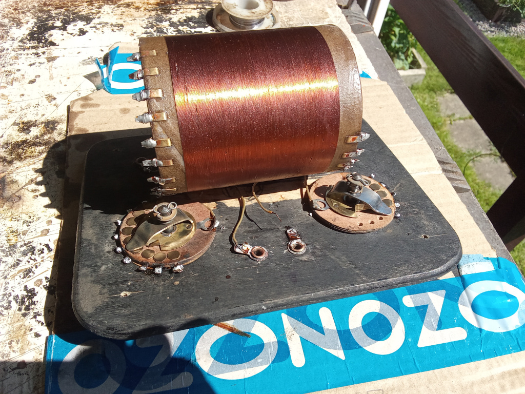

Правильная катушка намотана, вышло 235 витков проводом 0.3. И установлена на место старой, осталось разобраться с коммутацией отводов.

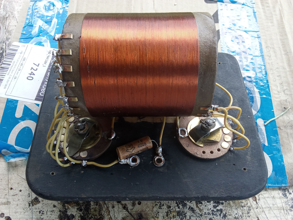

Издание второе, исправленное и дополненное.
Правда кое в чем пришлось погрешить перед истиной: конденсатор 0,01 мкФ 50-го года выпуска. Да провода не "канонические" - одножильных старых в нужном количестве не нашел. Новые ставить совсем не комильфо, припаял тоже старинные, хотя и жёсткие но многожильные. А в остальном все более-менее. Работает, сейчас днём - как обычно лишь радиомаяк да какие-то монотонные шумы. Если удастся - послушаю вечером, часам к 9 СВ просыпается.
Конденсатор со входа убрал, как в оригинале. Насколько понял, его с успехом заменяет ёмкость антенны. Интереса ради "в лоб" ее замерил, подключив к С-метру антенну и заземление. Ёмкость скачет от 600 до 1200 пик. А вот кто его знает что это значит...

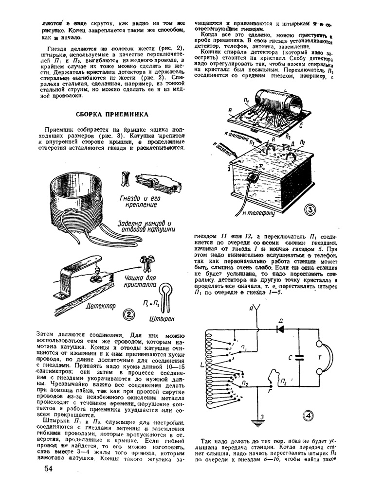

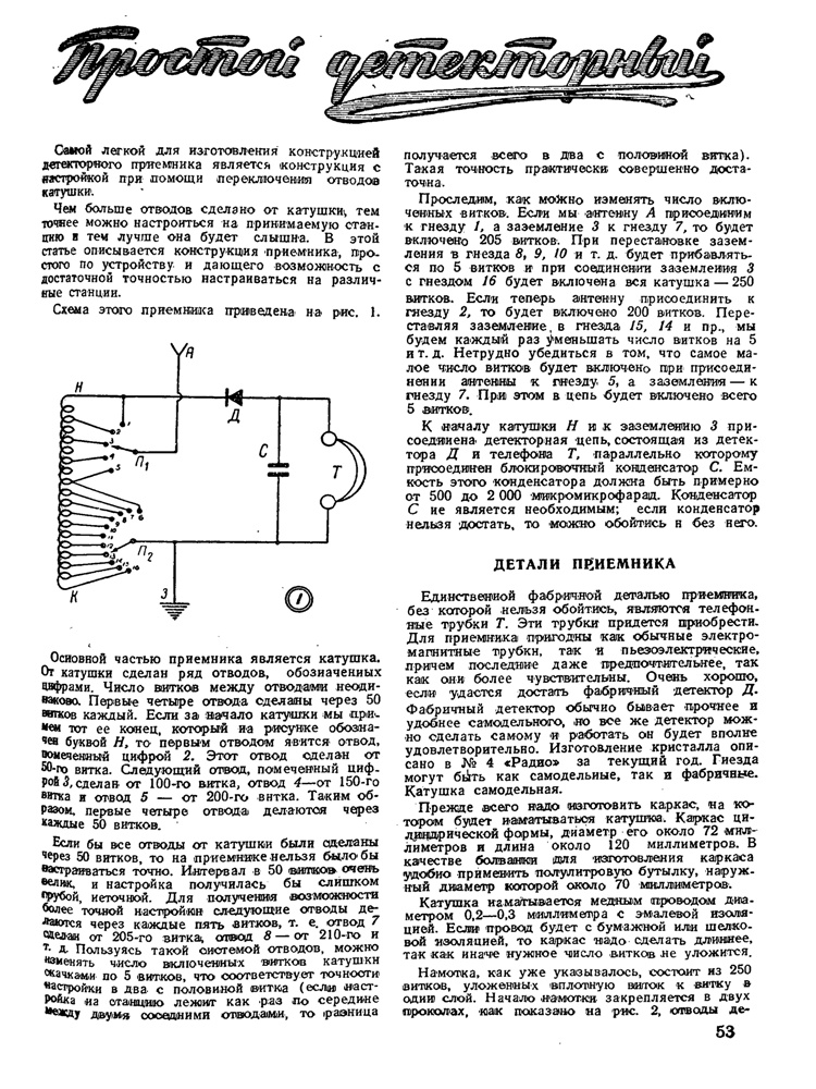

Как теперь известно, в 1947 году был объявлен «Конкурс на лучший детекторный приёмник». Из заметки, которую привёл lohtur, видно, что не дожидаясь результатов конкурса завод "РААЗ" наладил выпуск своих, оригинальных детекторных приёмников, взяв за основу разработку лаборатории журнала "Радио" № 2 за 1946 год (стр. 58-59) "Простой детекторный"
На заводе, возможно совместно с лабораторией журнала "Радио", схема приёмника была усовершенствована.
Повторно схема этого приёмника была напечатана в журнале "Радио" № !0 за 1947 год (стр. 53 - 55).

Очень похожая схема и используется в РААЗовском приёмнике. Серёга, спасибо! Я сам пытался нарисовать, но выходили какие-то кракозябры, а тут изложено логично. Отличия лишь в том что антенна подключается к переключателю с 10 контактами, а земля к пятерке. И детектор не к крайнему контакту (антенного переключателя), а к третьему сверху.
Катушка у меня получилась по параметрам немного другая, но приблизительно все так.
UPD: послушал эфир в 22 по Москве - звучит). Громкость конечно невысокая даже для детекторного, но порадовала избирательность - манипуляции с переключателями позволяют достаточно четко настраиваться на отдельные станции.
