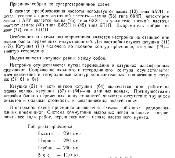

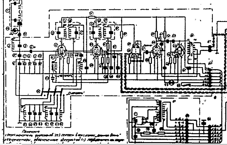

3.Применение вариометров вместо КПЕ было обоснованно лишь для приёмников, применяемых в подвижной технике.
Например в автомобильной или пароходной.
Для предотвращения эффекта акустической генерации, вызываемого эффектом дрожания пластин КПЕ и ,соответственно , приводящем к изменению частоты гетеродина.
В вариометре поперечное колебание сердечника внутри контура к изменению частоты не приводила, а изменяло частоту лишь продольное изменение положения сердечника.
Для примера, привожу из технического описания, картинки на приёмник МК-502 из состава системы громкоговорящей связи НЕРПА.Применяемой на пароходах и подвижных узлах управления.

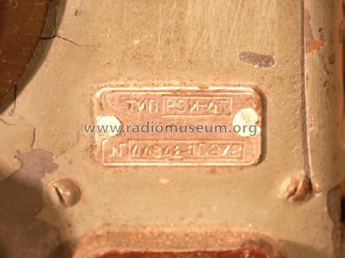

а ещё вот здесь : https://www.radiomuseum.org/r/unknown_rsi_4t.html
про приёмник РСИ-4 написано, что этот аппарат, который у этого чувака, выпущен в 1942 году.
хотя на бирке есть номер 4484210272
которая расшифровывается : 44 год выпуска, завод 842 , номер 10272
и известно, что завод 842 начал эти приёмники выпускать в 1944 году ( 28345 штук) и закончил в 1945 году ( 22878 штук ).
ПЫСЫ.......Нестыковок по датам в етом радиомузее хватает

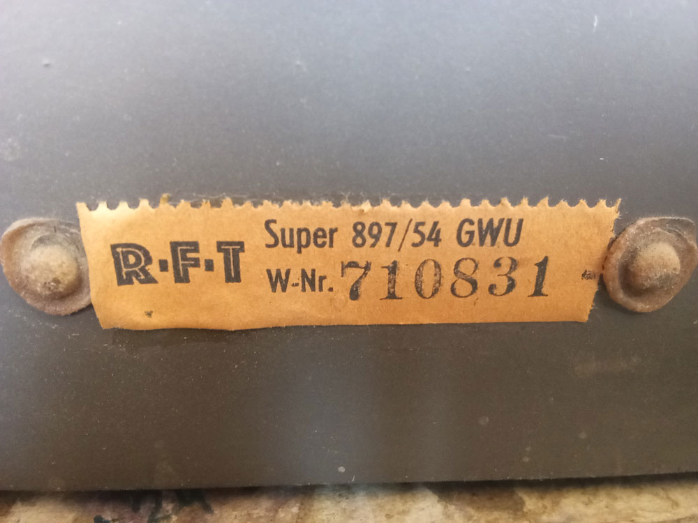

Пожалуйста:
Модель эта. И как совершенно верно заметил Антон, в датировке я ориентировался на данные РМорга. Опять-таки склоняюсь к его версии насчет маркировок, когда обычным делом было выпускать аппараты "из будущего":) Несколько ранее этим VEF занимался, анонсируя обычно осенью производственную программу будущего года.

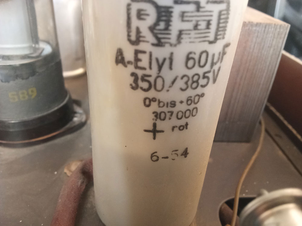

Но этот конкретный RFT несомненно 54-го года, вот маркировка на оригинальных электролитах, которая не оставляет сомнений:

1. Первая цифра 7 на этой бирке относится к типу модели завода.
Фактический номер аппарата 10831.

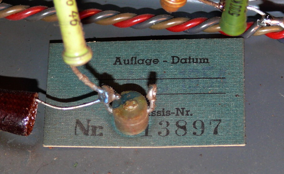

В сети есть близкий номер шасси такого аппарата, на котором штампом синей краской поставлена дата выпуска 1954

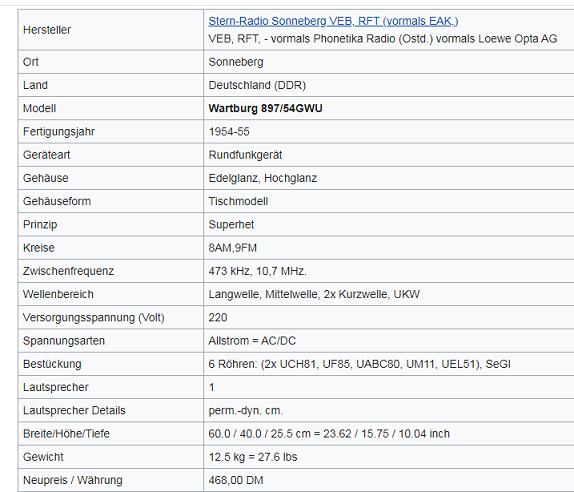

2. Согласно немецким данным этот аппарат выпускался в 1954-1955 годах

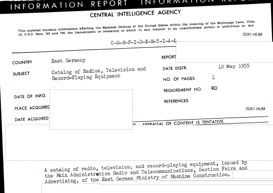

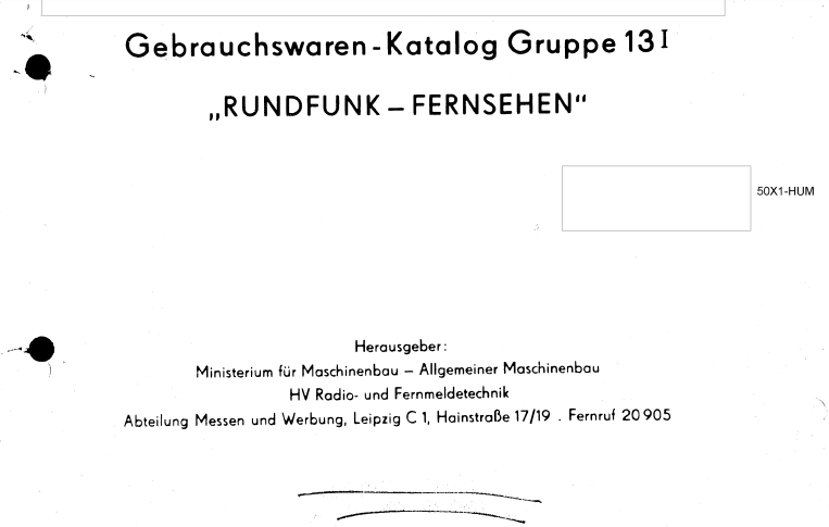

3. Из документов на сайте ЦРУ также явствует, что этот аппарат выпускался в 1954-55 годах.
К примеру, в 100 страничном каталоге радиоширпотреба восточной Германии он значится среди аппаратов этого периода.
Из 52 моделей радиоаппаратов (приёмников и радиол) среди нормальных аппаратов этот единственный без КПЕ, есть без КПЕ ещё пара простых (einkreiser).
Einkreiser " Dampfalf " (1U11) тоже имел перестройку частоты вариометром.

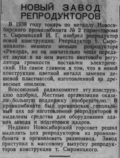

4. Что касательно пластмассы из опилок.
В советских радио до войны тоже применялась такая пластмасса
