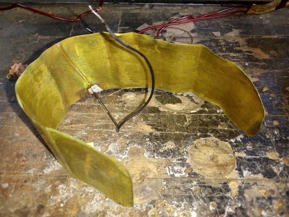

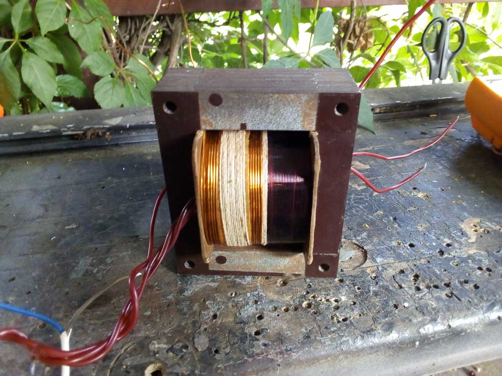

Перемотал силовик. Вышло может не совсем "канонически", но вполне прилично.
После снятия железа убирал обмотки одну за одной, каждый раз собирая транс и проверяя на нагрев. Греться перестал после удаления накальных и анодной обмотки, сетевая осталось нетронутой. На вид, кроме накальной обмотки ламп, все было прилично, без малейших следов подгорания-замыкания. Подозреваю что виноват был вот этот экран между сетевой и остальными обмотками:
Он, предположительно и коротнул сам на себя. Но теперь все в порядке, включил транс в сеть на холостом ходу - через 15 минут он холоден как голова чекиста :-).
