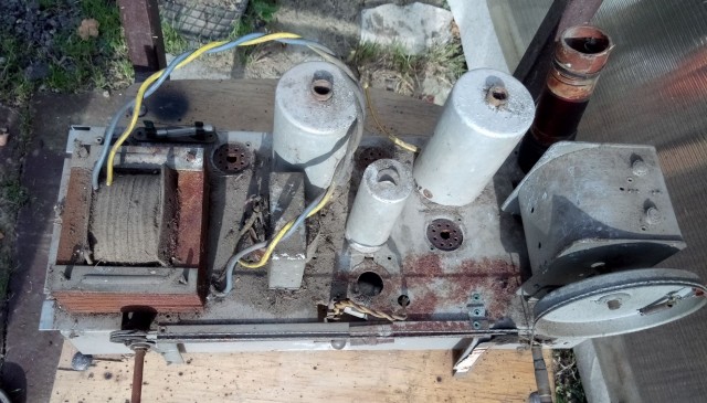

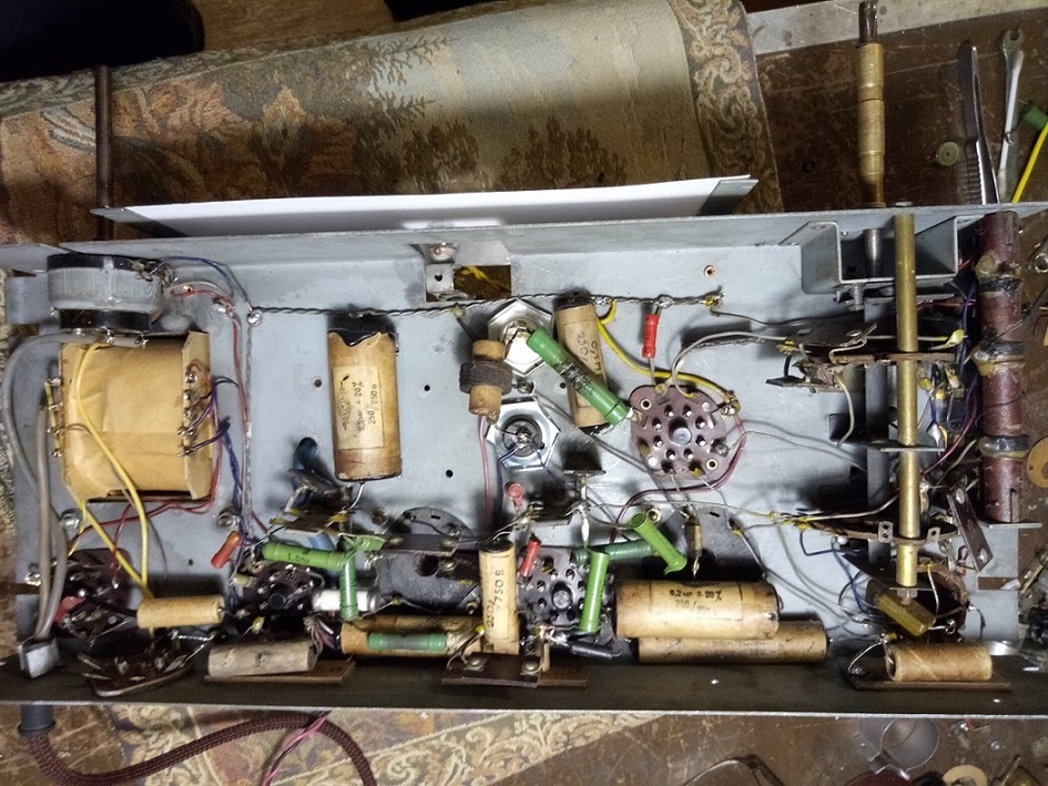

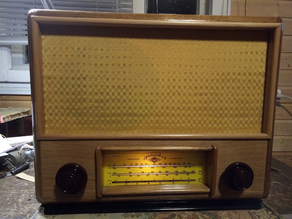

Закончил восстановление своего Минск С4.

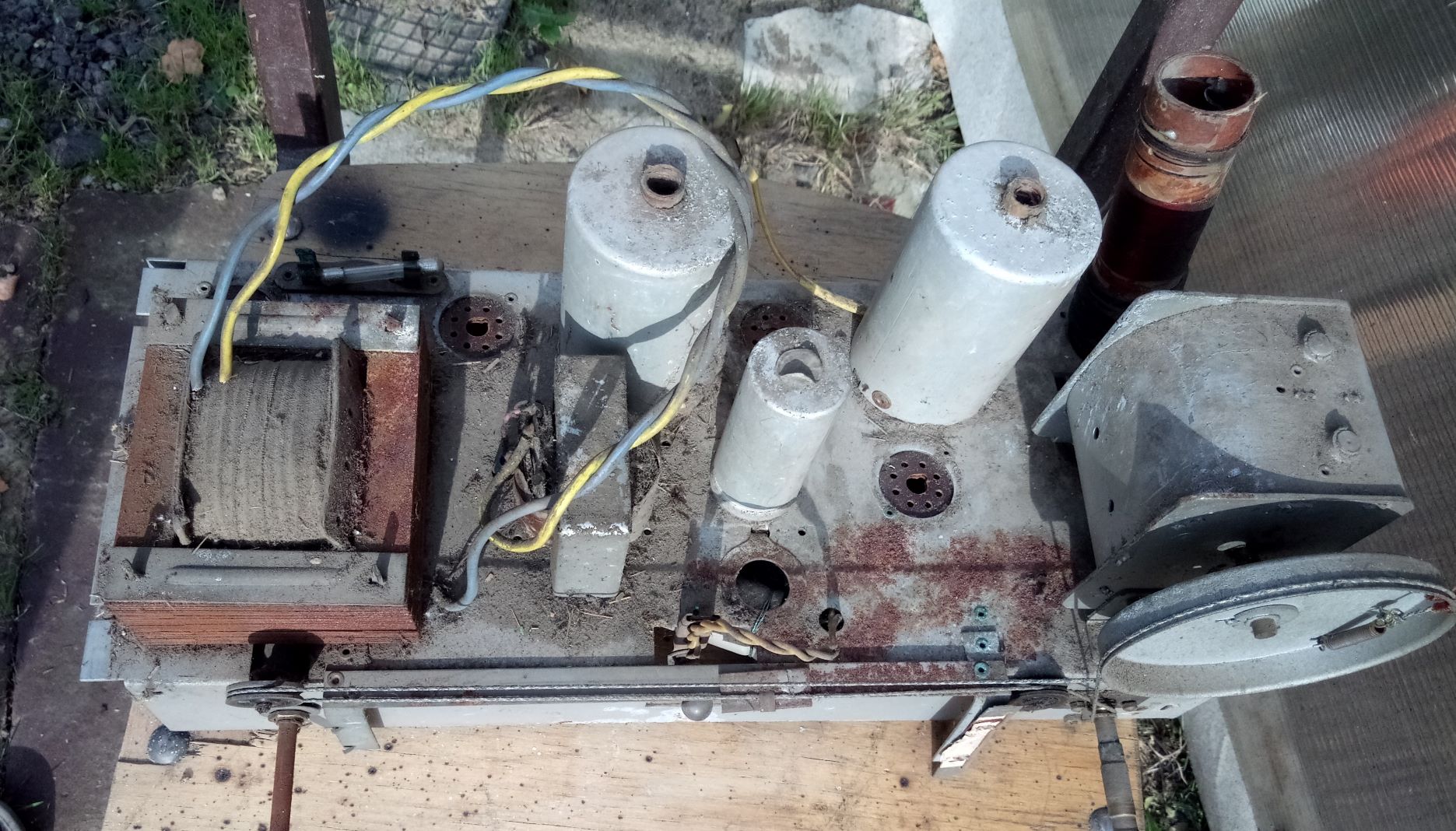

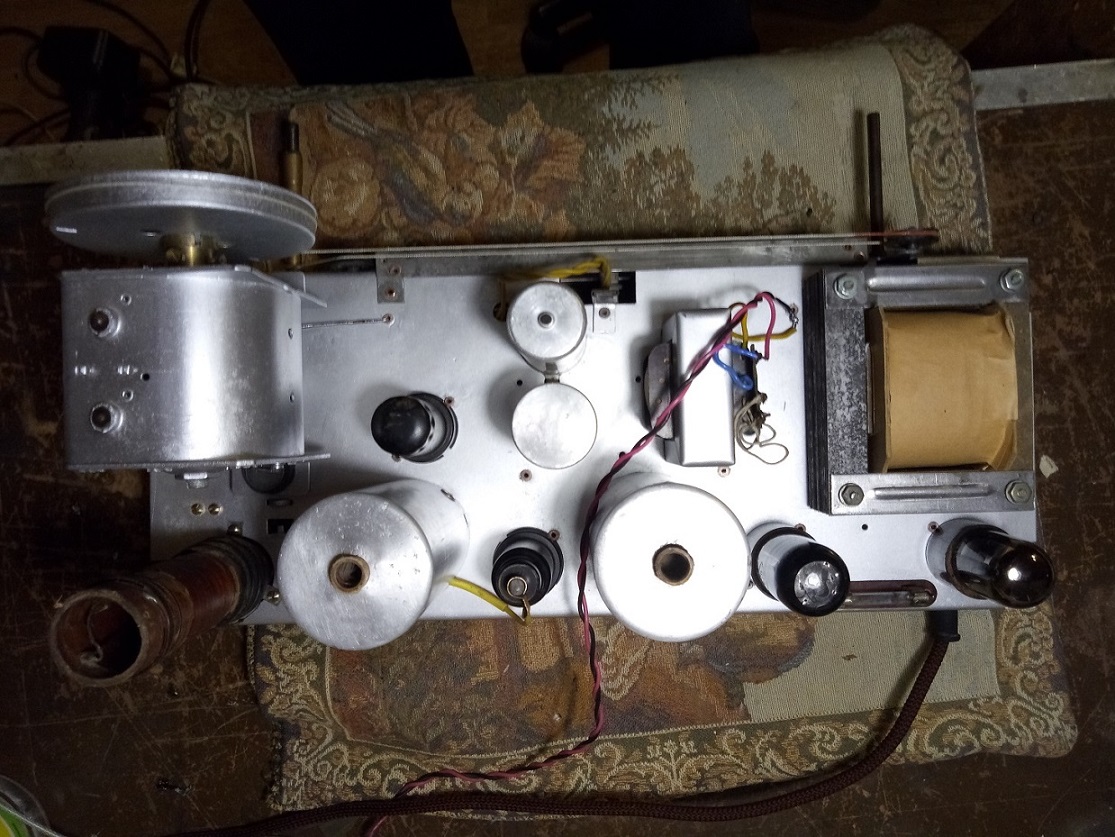

Достался он мне,как часто бывает.сарайного хранения,с потрескавшимся шпоном,ржавеньким шасси.Силовик пришлось перематывать.выходной был в обрыве,подобрал подходящий.КБ и электролиты перефаршировал.Шасси сверху покрасил.Ткань заменил.

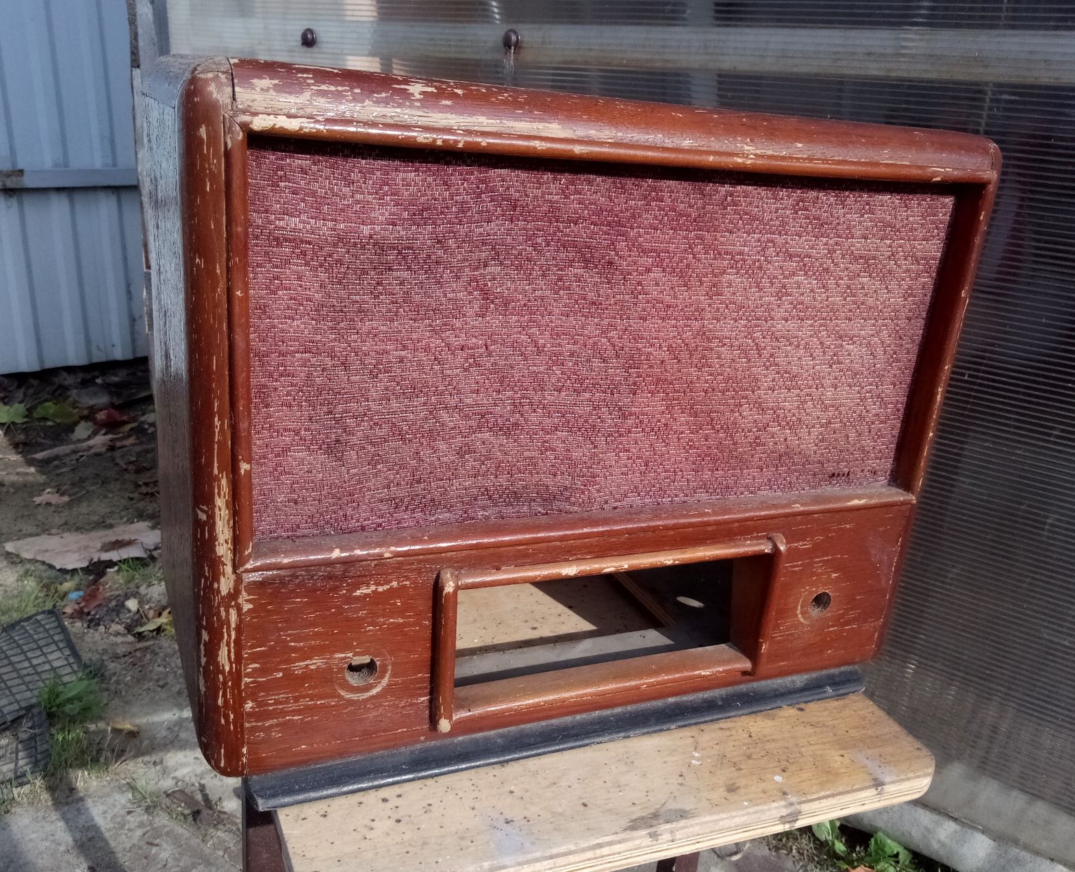

Корпус полностью разбирал.Шпон новый.Переднюю панель,отражательную доску и низ корпуса вырезал новые.

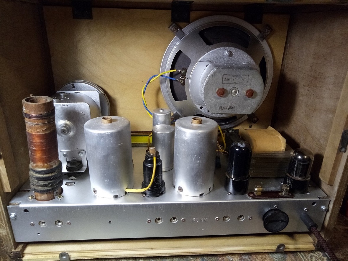

Шкала и задник от Лисовина.

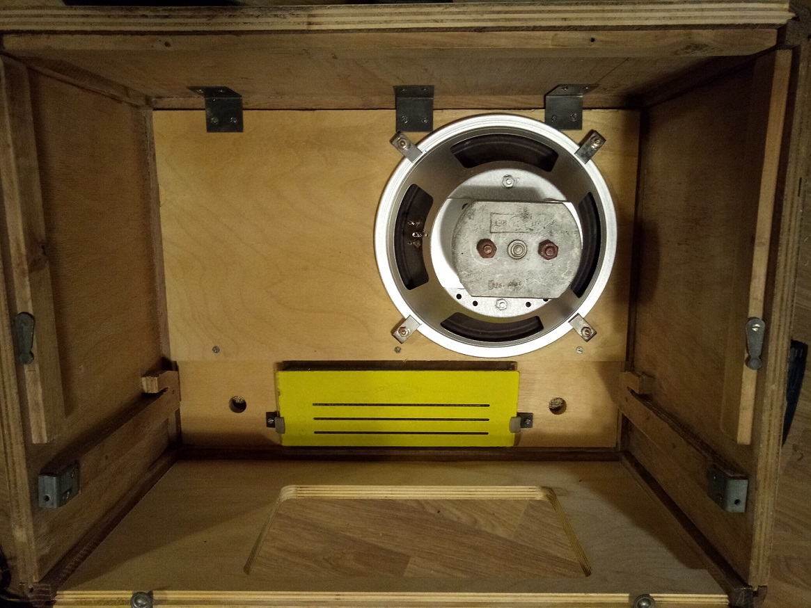

Динамик стоит фирмы RET.Такие ставили на Минск или когда-то заменили?
P.S.Ткань родная села,натянуть не получилось.Простирнув и перевернув на изнанку использовал ее на Рекорд 45.

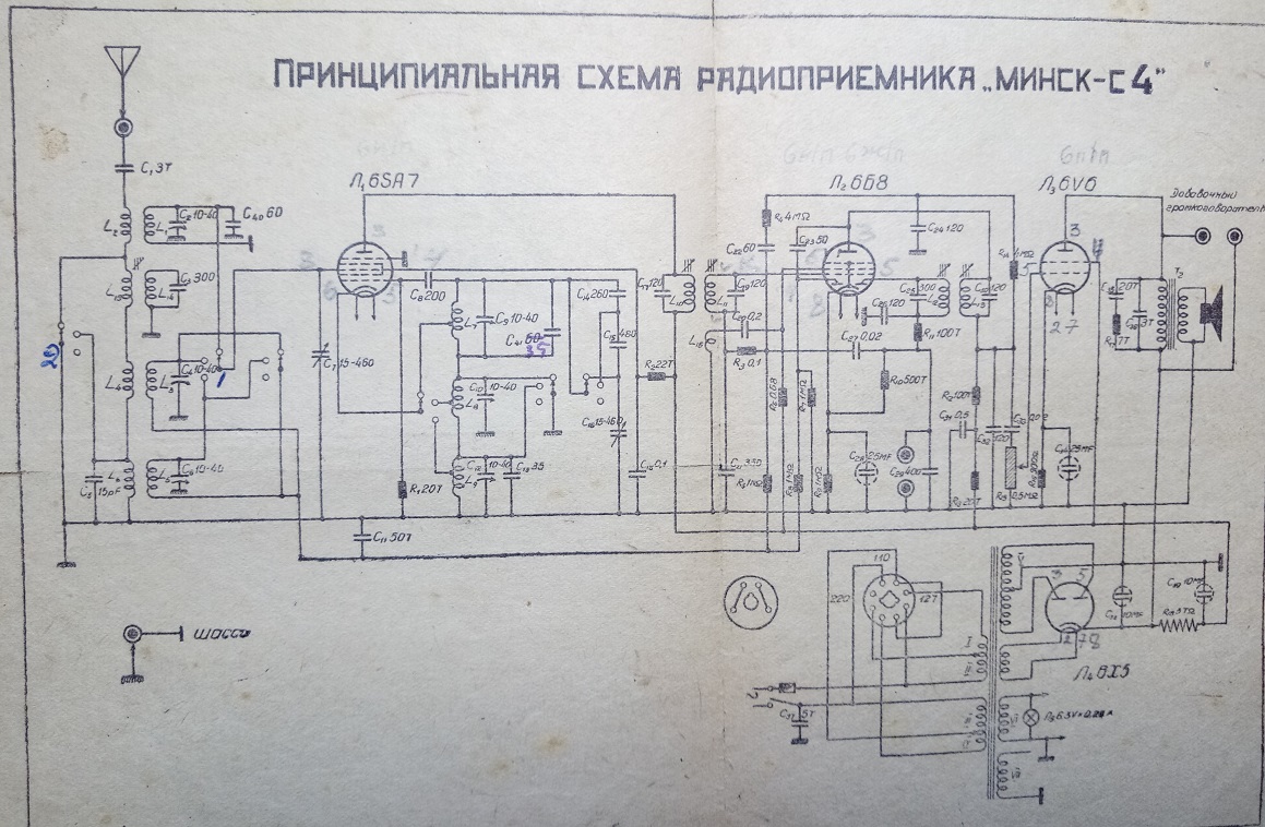

Приехала сегодня инструкция к Минск С4.В ней схема и намоточные данные катушек и трансформаторов.
