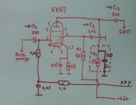

А я продолжаю. Посмотрел десятки схем с УВЧ в справочнике Левитина. В схемах с пальчиковыми лампами в этом каскаде везде 6к4п. Взял схему от "Эстонии-М", в ней было меньше переключателей вокруг УВЧ. См. рис. ниже. В общем-то стандартный пентодный усилитель.
Как реализовал ее у себя. На входе оставил конденсатор 200 пФ. О нем еще чуть ниже. Ветку с резистором утечки и цепью АРУ исключил. В аноде вместо R2-C-L оставил только резистор R2. Насколько я понимаю, этот дроссель L там нужен для равномерности усиления на больших частотах? У меня такой задачи сейчас нет. Выход с анода на сетку 6И1П сделал через подобранную "входную" емкость, которая согласована с емкостью гетеродинного контура.
Режим такой : анодное на трансформаторе 260 В, на 5-й ноге (анод) 210 В, на 6-й ноге (2-я сетка) 90 В, на катоде 1.3 В. В общем-то вполне стандартный режим для такой лампы в УВЧ/УПЧ. (В УПЧ, кстати, у меня задан максимальный-предельный режим для такой лампы)
После аккуратной сборки каскада с максимально короткими и разведенными сеточно-анодными цепями снова получил УВЧ, работающий с возбудом, но уже не настолько сильным, как ранее. Опытным путем нашел источник возбуда - проводник с конденсатором на 2-й сетке. Укоротил проводник, потыкался им в разные точки на шинах "земли". В каких-то местах получал те самые щелчки, в каких-то нормальный режим без возбуда. В итоге остановился на варианте, при котором этот конденсатор просто запаял между 2-й сеткой и катодом. Резистор утечки сетки пробовал подпаивать - разницы в усилении на слух и в режимах лампы особенно не заметил. Убрал.
В общем, УВЧ по большому счету работает. Усиление заметно выросло. Теперь ночью в городе, в бетонном доме, на простую ферритовую антенну ловлю еще плюс 4 станции, которые ранее удавалось поймать только за городом на внешнюю антенну. Ну и "дневные" мощные станции теперь можно слушать громко на минимальной позиции ручки громкости.

- в варианте без УВЧ я подобрал емкости входного и гетеродинного контуров "вокруг" 6И1П таким образом, чтобы согласовать контуры для наилучшей чувствительности и равномерности по всему диапазону. Но после добавления УВЧ получается, что перед 6И1П и этими входными емкостями возникает каскад 6К4П, у которого на входе еще своя емкость 200 пФ. Будет ли это влиять на согласование входного и гетеродинного контуров? Как правильно расставить подобранные ранее емкости при добавлении еще одной лампы УВЧ перед 6И1П ?
- с УВЧ громкий прием начинает не сразу после прогрева ламп, а спустя 1-2 минуты. Вот так каскад входит в режим. Но после уже все работает стабильно, гонял по несколько часов. С чем это может быть связано? Конечно, так оно работать не должно.
- цепь R2-C-L на схеме : в чем смысл, на что может заметно повлиять ?
- какие конденсаторы из современных вместо старых КТК сейчас лучше применять в ВЧ-цепях ?

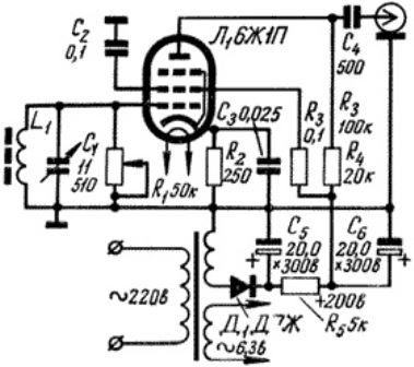

Вот ниже еще схема из журнала. Один в один, только без кондея на входе. R4 на аноде безо всякого дросселя. R1 утечки сделан как переменный и вроде как должен влиять на полосу пропускания. С4 = 500 пФ - насколько я понимаю, он и есть согласующий(или сопрягающий, пардон) для входного контура при 6И1П.
