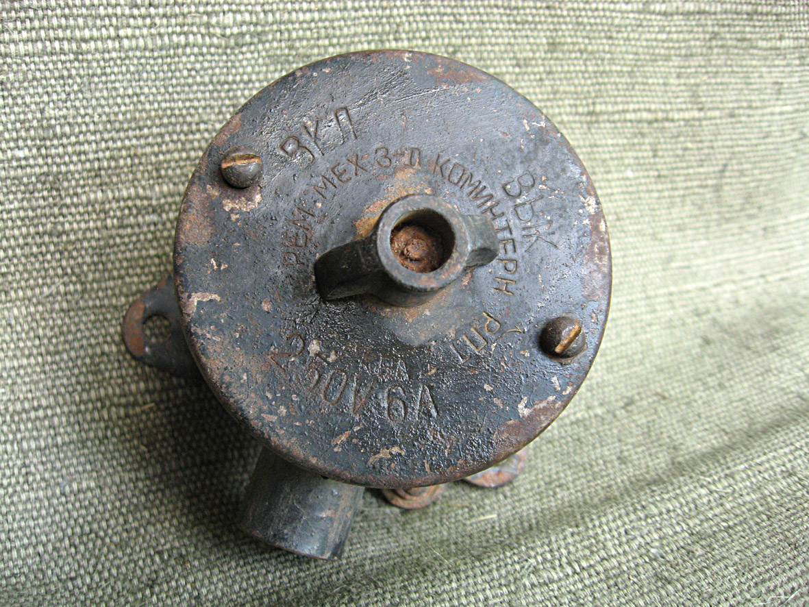

... вечер, "чиню" баню. Решил заменить, а то в сырую погоду пощипывает... И вот те раз. им. КОМИНТЕРНА...
Непрочитанное сообщениеДобавлено: 23 авг 2018, 22:08
Сообщений: 2170
В те годы каждый десятый завод был имени Коминтерна.

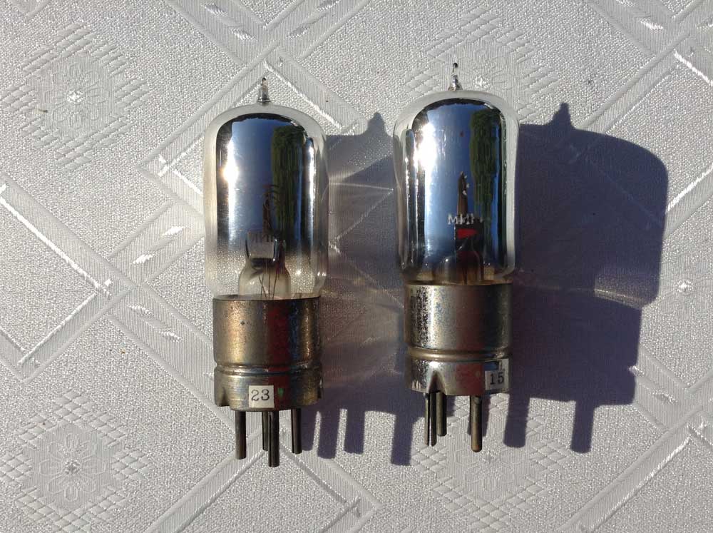

Ну а в довесок к традиционному гостеприимству Дмитрий Николаевич Гурьянов выдал целую кучу подарков. Хвастаться всем не буду (а человек знающий и увлеченный нашей темой безусловно оценит горсть всякой "фурнитуры" типа зажимов, гнезд, старинных конденсаторов и КПЕ и пр.), самое главное - пару настоящих рабочих лампочек типа "Микро":
Вещи незаменимые, все-таки аналоги импортного производства или "эрзацы" - не то.

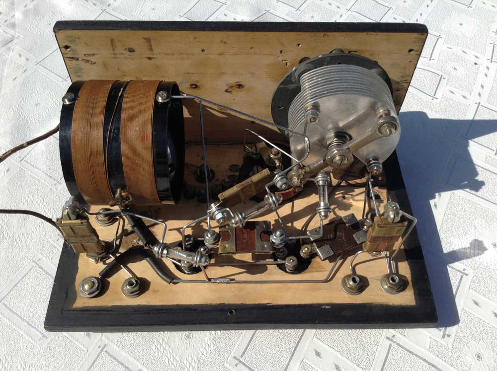

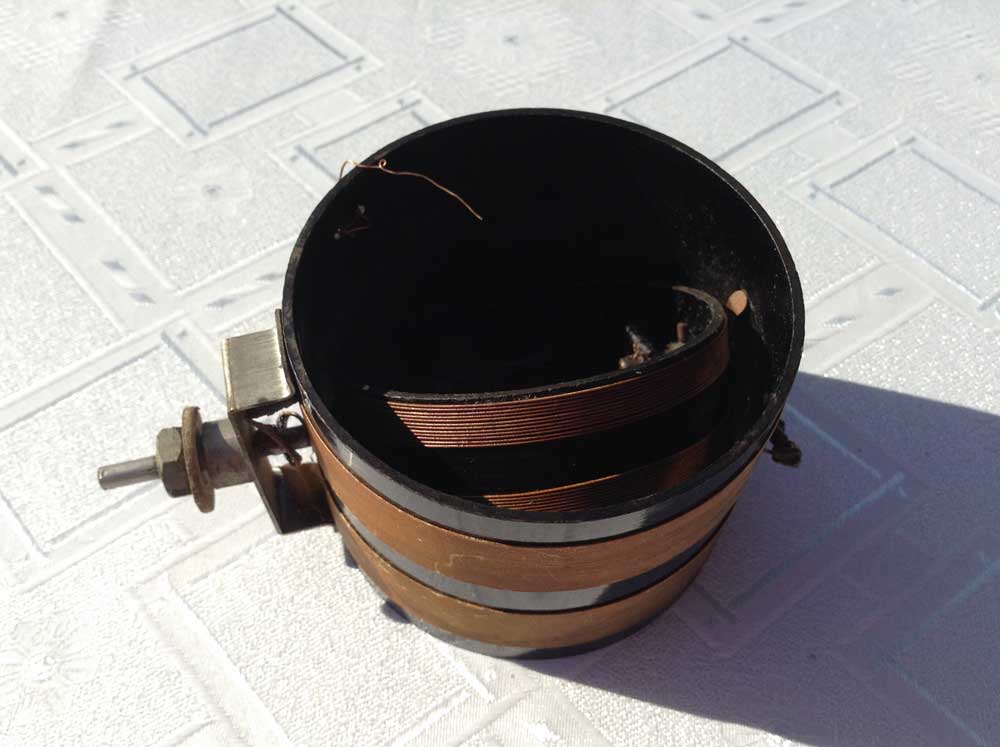

Михаил Дмитриевич Тришкин поделился вариометром из собственных запасов:
Очень качественно сделанная вещь, хотя и быть может несколько иная по параметрам - катушка маловата для всего СВ-ДВ диапазона, но для актуальных ныне средних волн в паре с имеющимся КПЕ вполне подходяща. Спасибо!!!

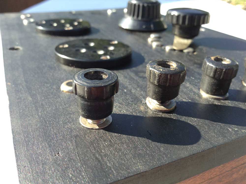

Ну и сам между поездками за подарками выкроил немного времени, сделал недостающий зажим для питания, из какого-то аналогичного изделия 50-60 годов:
От оригинального немного отличается, прежде всего более мелкой резьбой на гнезде, но из общего ряда не выбивается.
Теперь, когда все есть, можно попробовать и запустить радио, хотя бы и в полусобранном состоянии.

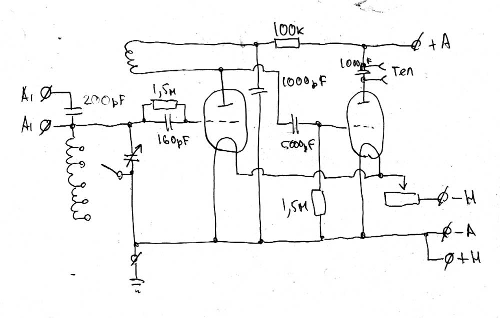

Вот кстати рабочая схема:
А вот ее воплощение:
Несмотря на простоту, все удалось не сразу. Поначалу приемник упорно молчал. Какие-то признаки работы появились лишь после того как была изменена полярность накального напряжения - минус накала соединил с минусом анода. Затем - подбор анодного напряжения, наиболее заметные шорохи эфира появились при примерно 65 вольтах на аноде, больше - слышимость тише. Однако приемник при любом подсоединении антенны (напрямую или через конденсатор) отказывался генерировать, как ни крути и переставляй концы катушки обатной связи вариометра. при этом удовлетворительно слышен был лишь какой-то авиационный средневолновый маяк, да едва-едва "Народное Радио" 612 КГц да программы "Всемирной радиосети" 736 КГц (около трех часов дня). Характерный регенераторный свист появился случайно, при перекоммутации антенны. Если штеккер не вставлять, а поднести очень близко к антенному гнезду, вплотную, но минуя электрический контакт - есть генерация!
Понятно, надо ослаблять антенную связь. Последовательно с имеющимся конденсатором на 200 пФ присоединил дополнительный на 130 пФ, суммарная емкость стала порядка 60 - генерация появилась на всем диапазоне. Радиомаяк стал практически оглушительным в наушниках, радиостанции заговорили вполне разборчиво.
Вечернее включение, около 19.00 МСК ничего нового не принесло - все то же самое плюс на самом пределе генерации какие-то зарубежные голоса. Мощного и хорошо идущего по вечерам сигнала "Вести ФМ" на 1413 КГц поймать не удалось. По расчетам имеющаяся катушка вариометра (60 витков) с установленным КПЕ должна работать где-то с 1600 КГц, но это похоже не оправдалось. Не помогло и "уполовинивание" витков путем установки временной перемычки.

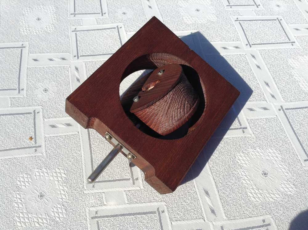

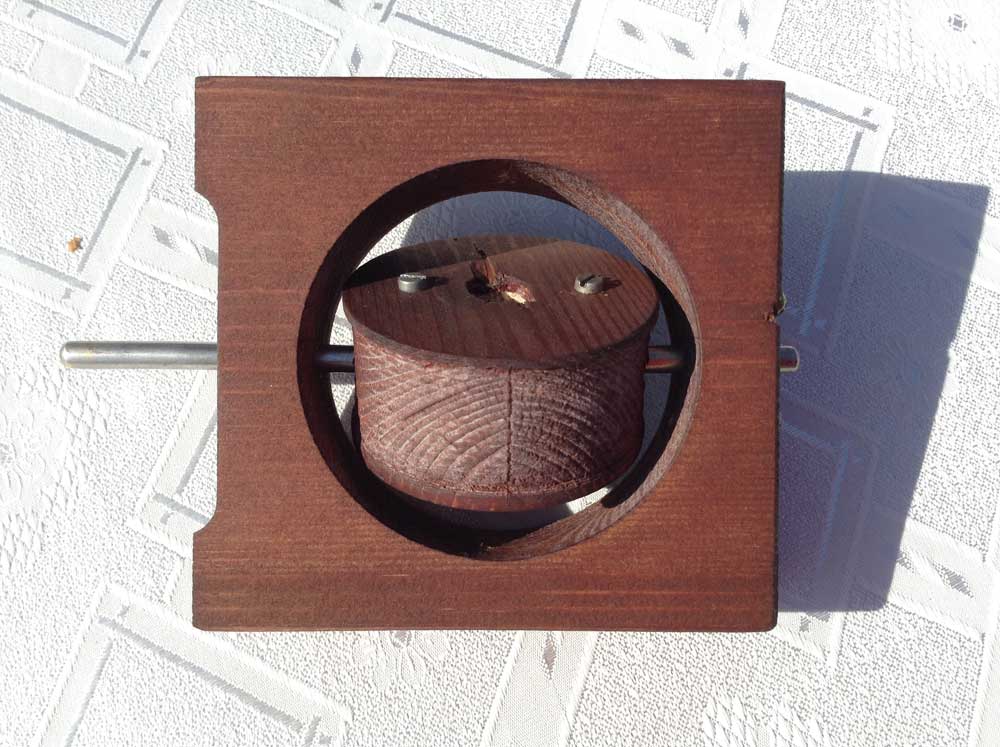

Поигравшись, решил все-таки не отступать от первоначальной цели и изготовить вариометр по параметрам, указанным в статье из "Радиолюбителя". За пару дней возни с деревяшками и подручными железками пока вышло вот что:
На бумажной катушке, которая будет вставляться в каркас, пока что сохнет лак, но надеюсь завтра-послезавтра удастся осилить это изделие.

Видео работы приемника будет? Самому подобное давно хотелось сделать.
Непрочитанное сообщениеДобавлено: 28 авг 2018, 19:28
Сергей, поздравляю, отличная работа :ta:
Самое главное - есть прием :wink:
Просьба напомнить длину и конструкцию антенны.
