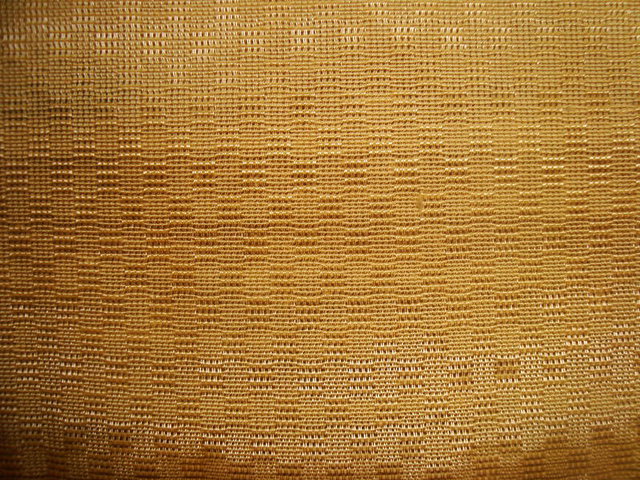

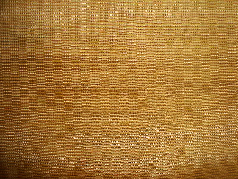

... ткань сегодня если только родную найти. Но! есть путь ... в ателье где шьют ШТОРЫ или что то подобное... Там у них есть АЛЬБОМЫ с образцами. Они , как правило им уже бывают не нужны. Можно ВЫКУПИТЬ...
Спасибо. Нужно будет походить и по таким ателье и по мастерским для обивки мебели.

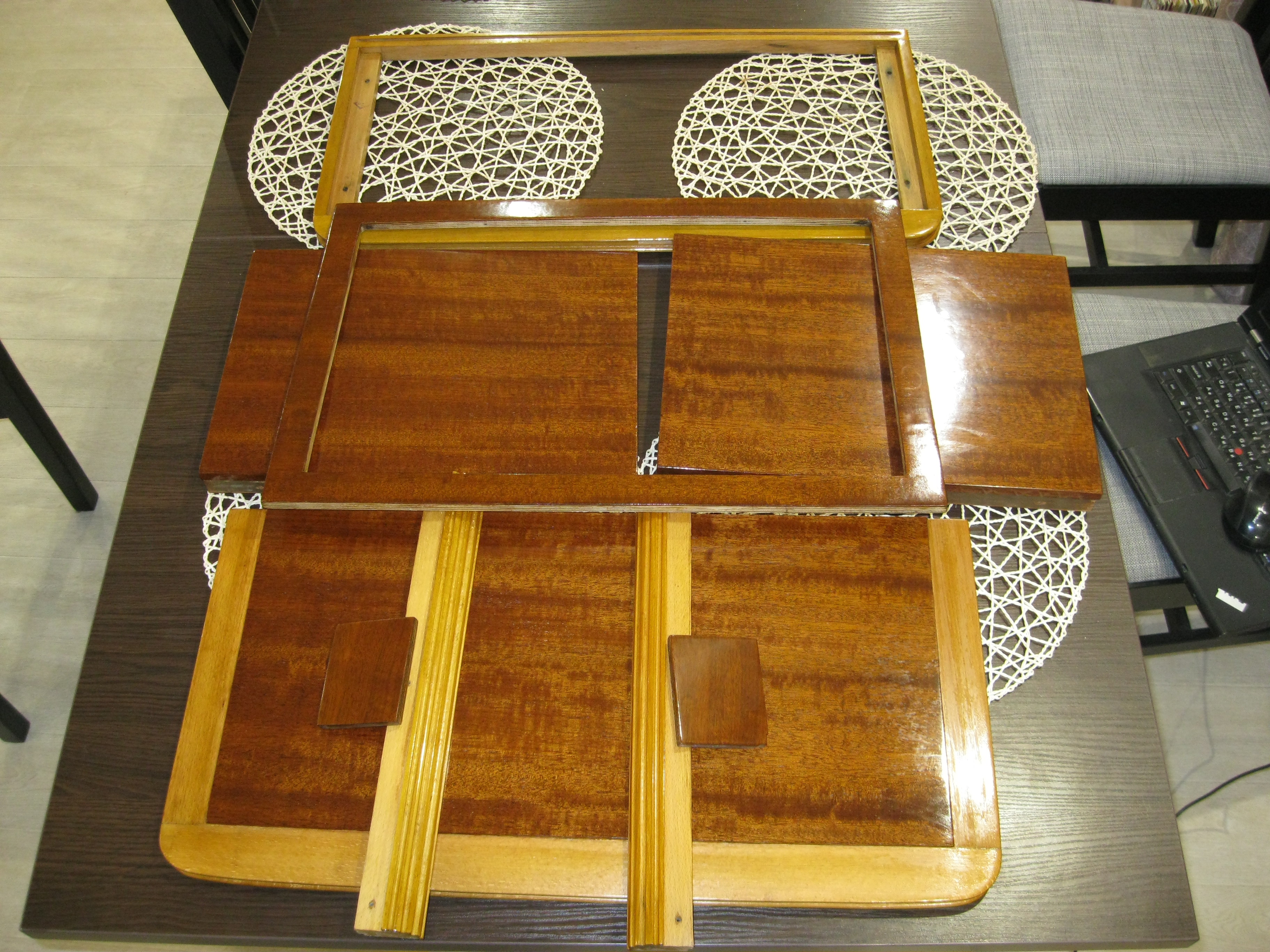

Как раз занимаюсь восстановлением Чайки.
Корпус был в плохом состоянии, фанера растрескалась, красить-морить не решился. Крышка была прогнута, пришлось боковые части снимать и заново клеить под прессом.
Решился на шпон. Сейчас покрываю шеллаком.

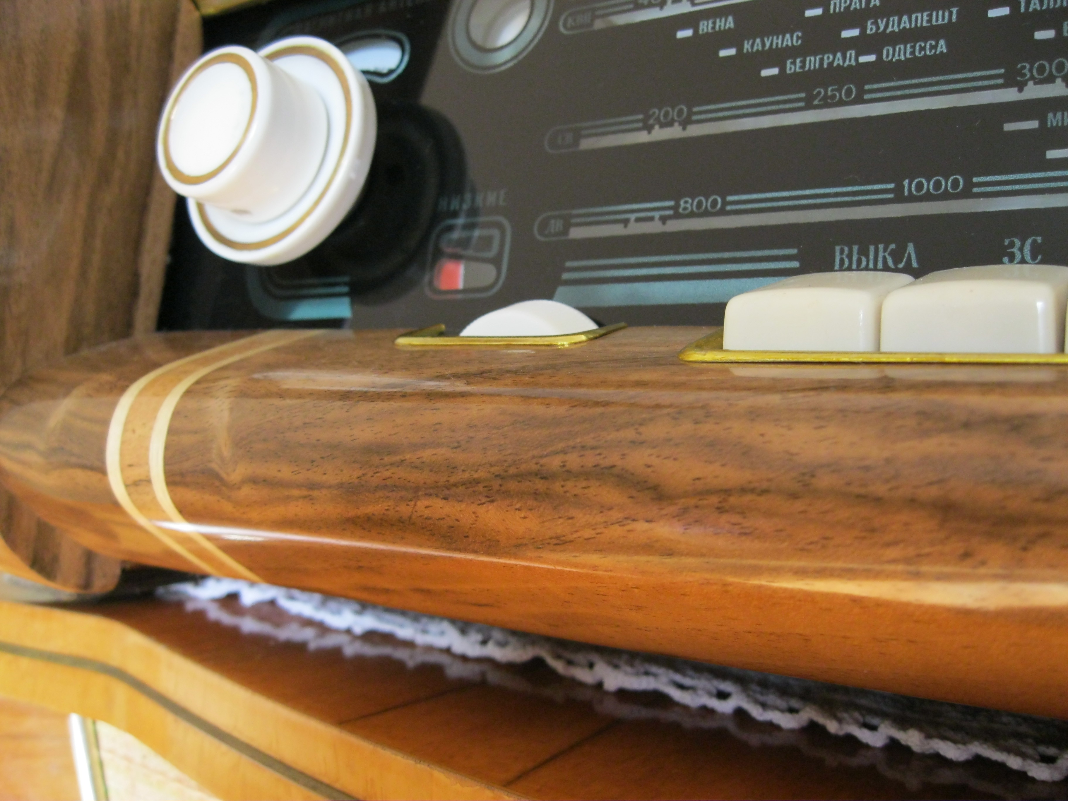

Слоёв тут наверное 20-25. Ещё столько же надо.
Крупно пока не показываю, шпон оказался сильно пористым, глянца ещё не добился. С орехом раньше делал, было проще.

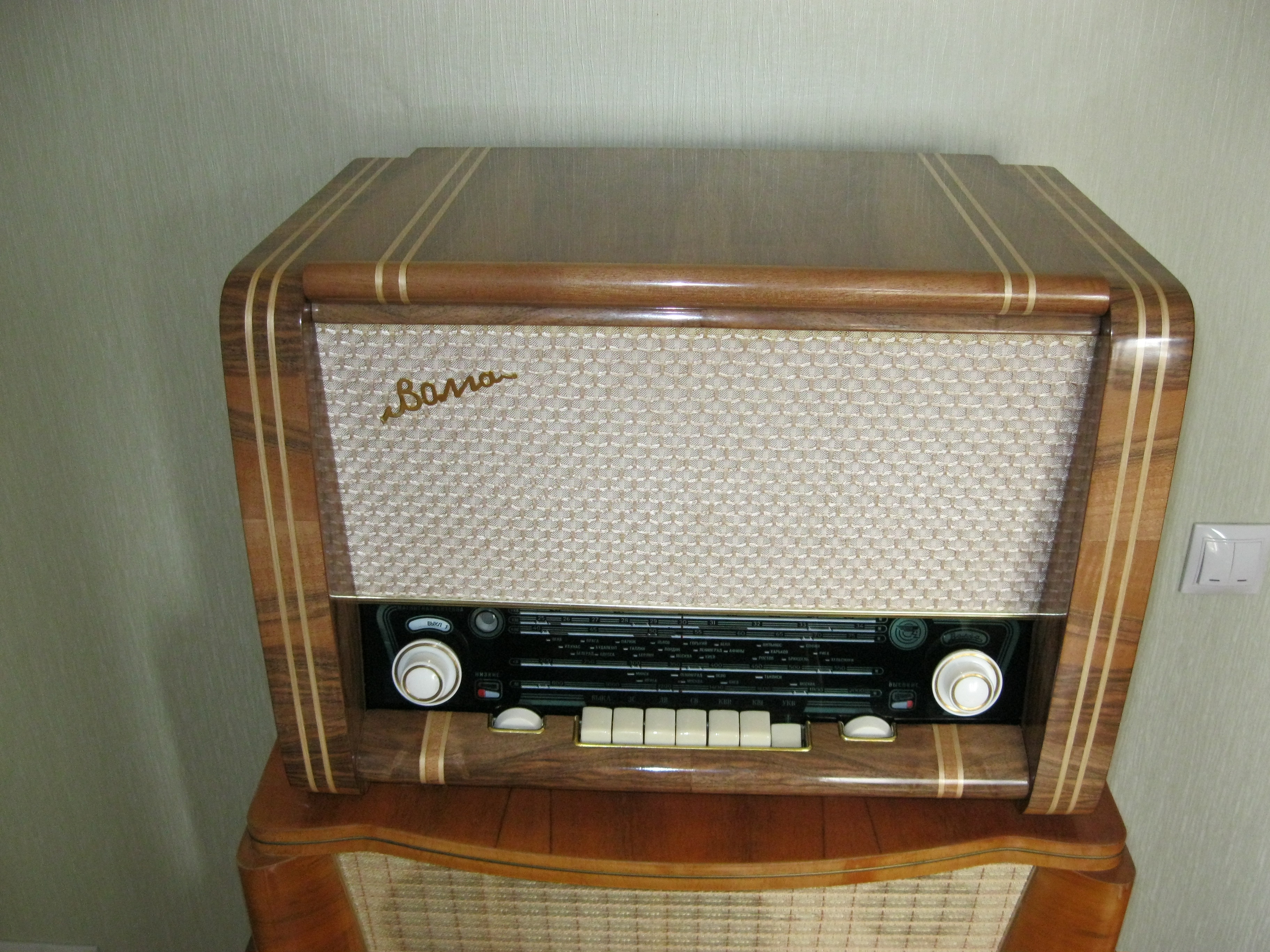

Будет думаю не хуже чем это:

Конечно не задело, просто решил уточнить, что Вы под этим подразумевали.
Ваша технология понятна.
А какой шеллак применяли?
Сами делали или уже готовый?
