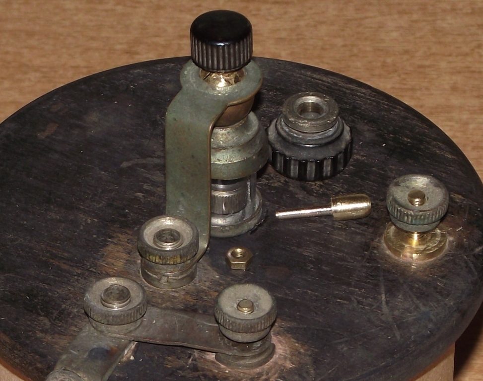

Сделал недостающие детали - шток ползуна и гайку клеммы контакта коротких волн.
Диаметр гайки пол дюйма, толшина металла около 2,5 мм.
Что бы получить резьбу, близкую к дюймовой , пришлось сперва в заготовке просверливать отверстие и нарезать резьбу
4 мм с шагом 0,7 мм, затем её нагартовывал - толщина уменьшилась, отверстие с резьбой стало меньше в диаметре.
Затем - "напилинг и ошкуринг" - до необходимых формы и размера. :)
Собрал всё на выровненной и полностью высушенной верхней панели
К штоку осталось подобрать подходящую пружинку.
Картонный цилиндр тоже высох - даже интересно, насколько долго обычный клейстер по сравнению с ПВА сохнет.
Естественно смонтировал всё вместе:

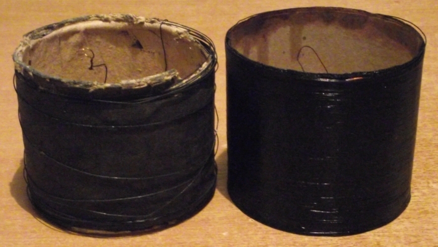

За прошедшее время пропитал в несколько этапов оба цилиндра шеллаком, а заодно прокрасил их.
Процесс этот не сложный, но занимает некоторое время на промежуточную сушку.

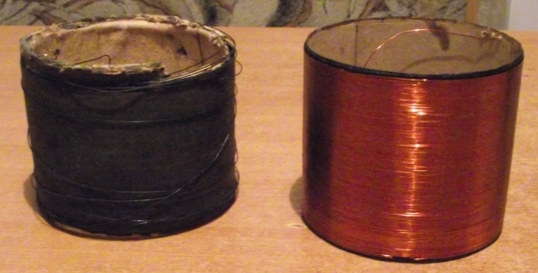

Для пробы намотал на один из цилиндров обычную проволоку ПЭЛ - 0,5
и также прошеллачил и прокрасил её - в итоге намотанные витки зафиксировались.
Рядом для сравнения родная катушка.
Теперь буду перематывать её проволоку на второй цилиндр.

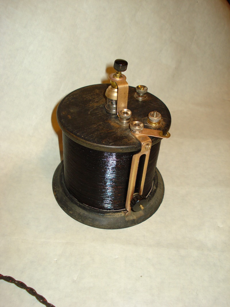

Итак, все детали отремонтированы, окислы с металла удалены...
Деревянные детали корпуса перекрашивать не стал - они в очень приличном состоянии,
да и не хотелось удалять с аппарата следы времени.

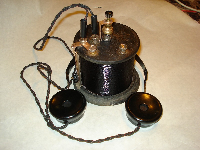

В таких условиях сборка приёмника - это дело 10 минут..
При производстве это делали наверно ещё быстрее.. :)
Короче, ловкость рук и никакого мошенничества -ничего сложного, деталей- минимум...
Оставалось самое главное - ИСПЫТАНИЯ.
что и было с успехом проделано нашим Главный Испытателем Сергеем Ш.
Испытатель прокомментировал возможности П-6 так:
"Слышно замечательно, только всё сразу - но, что ты хочешь от простой схемы, когда вокруг столько передатчиков ?"
На длинных волнах чётко можно отстроить "Радио России" , на средних - какофония - слышно несколько станций сразу.
Впрочем, читающие это сообщение могут оценить всё сами - в ходе тестовых испытаний звук из приёмника был записан.
