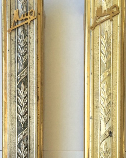

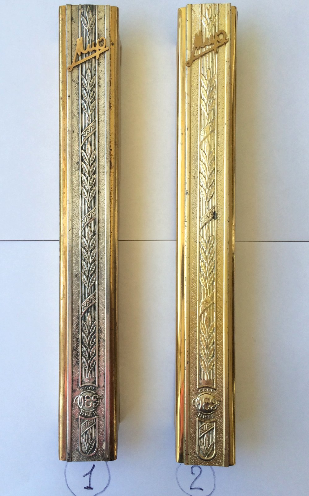

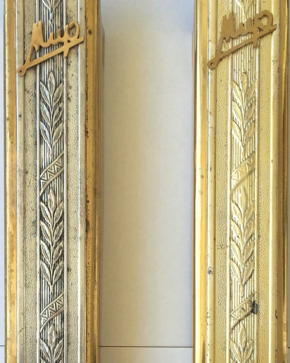

Вопрос. У меня две декоративных планки, какая ближе к оригиналу желтая или белая с черными фрагментами? да и что это за фрагменты я полагаю, что остатки от воронения по хрому. Какая планка должна быть по цвету? Я хочу отдать планку в гальванический цех но не знаю, что нанести хром, воронение какое анодирование заказать?
Непрочитанное сообщениеДобавлено: 28 июл 2015, 14:28
Сообщений: 167
Я не знаю какая ближе к оригиналу, но "белая" однозначно красивее, причЁм не надо с ней ничего делать - она и так прекрасно выглядит. Как говорится "Старина, но не старьЁ".©
