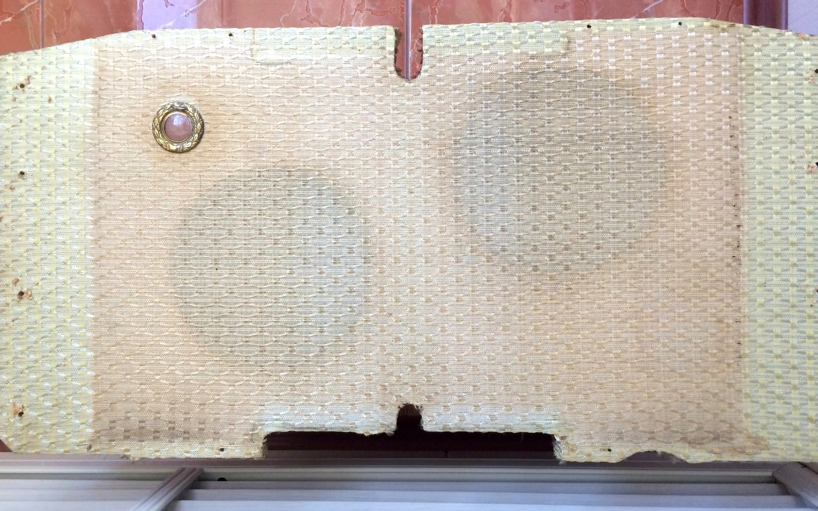

Купил радиолу "МИР-154" приехал, грязный и вонючий аппарат) на фотках от продавца выглядел не плохо на деле не фонтан. Хочу полностью помыть внутри и снаружи возможно уменьшится запах, на форуме, что касаемо легкого восстановления аппаратов все прочитал, но не где не встретил применение парогенератора вопрос можно ли применить парогенератор на шасси и ткани? как поведет себя оригинальная ткань и будет ли эффект? может также отдать в химчистку не снимая с фанеры ткать, там вроде есть ручная чистка их ними растворами. кто так делал и если да, что в итоге получилось? возможно кто то подскажет другие более эффективные способы. фото ткани опубликовал.

Сообщений: 2170
Закрепляйте ткань степлером, скрепок не жалейте. Скрепки самые короткие, 4 мм.
Промазывайте края клеем "Момент", чтобы не лохматились.
Потом стирайте прямо на доске, в тазике растворяйте стиральный порошок.
Ткань не трите, только движением доски в растворе.
Венок с голубем тоже надо снять и там по кругу скрепками пройтись, иначе при сушке ткань может оттуда вытянуть.

У меня вопросы:
1. Фанера на которую натянута ткань не поведет?
1.1 Неоднократно видел фотографии в инете ткани с ярко рыжими разводами, полагаю что разводы от фанеры (клея), могут ли выступить такие разводы у меняЭ ведь я буду купать фанеру?
2. Какой порошок использовать: для белого белья, цветного белья или для шерсти?
3. Разводить порошок большой концентрации, больше чем для стирки белья и если больше то на сколько процентов?
4. Температура раствора?
5. Как долго стирать?
6. Полоскать в холодной воде?
7. Сушить как? Могу феном.

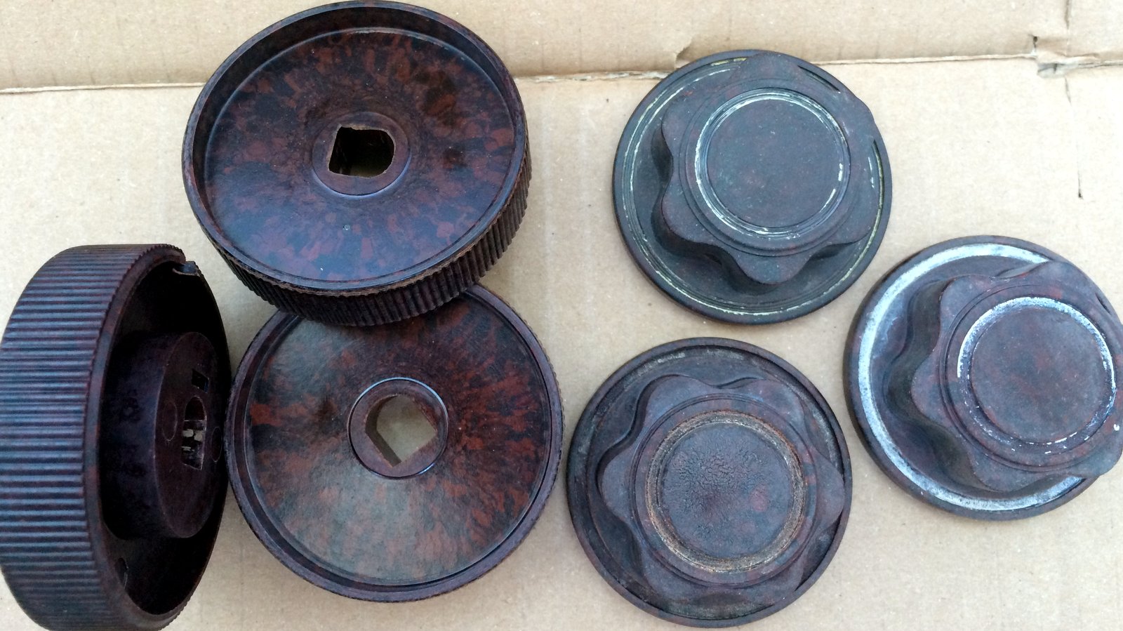

Ручки-
После того как отмыл ручки, снял кольца, они стали еще хуже чем были. С наружных сторон стали матовыми не однородными, а с внутренних как новые. даст ли шлифовка пастой ГОИ эффект? или как советуют смазать их силиконовой смазкой. Или покрыть лаком? если лаком то каким?

СообщениеДобавлено: 23 июн 2015, 16:13
Качественно отшлифовать мировские ручки вряд ли получится, уж больно заковыристая форма (выемки). Лучше второй вариант, маслом. Я например использую WD40, тоже пойдет. Попробуйте, ничего не потеряете. И на будущее, уж коли отмываете карболит - то только водой, ну максимум с самым нейтральным детским мылом.

СообщениеДобавлено: 23 июн 2015, 23:08
Сообщений: 2170
Алексей. писал(а):
У меня вопросы:
1. Надо всё делать достаточно энергично. За 10-15 минут фанеру не поведёт. Если при сушке и будет заметна деформация, то потом исчезнет.
1.1 Конечно никаких гарантий успешности данной операции дать нельзя. Но если ткань не рваная, то другие методы хуже.
2. Порошок можно использовать тот, что есть дома. Лучше для автоматической стирки, меньше пены, лучше виден результат. Я частенько стираю руками, использую Тайд Колор Автомат. Руки с ним дружат.
2.1 Порошок надо растворить абсолютно полностью. Попавшие между тканью и фанерой крупинки потом доставят неприятности.
3. Концентрация самая обычная, возьмите на 0,5 кг белья средней загрязнённости. Ткань конечно весит меньше, но порошок из фанеры много вымоет.
4. Температура комфортная для рук. 35-40 град.
5. 5 минут стирать.
6. Вместо полоскания лучше использовать тёплый мягкий душ.
7. Феном сушить не надо. После полоскания поставьте доску на ребро, чтобы стекла совсем лишняя вода, минут на 5.
Сушите в горизонтальном положении,тканью вниз. На какие-нибудь подпорочки по краям поставьте. Ткань провиснет и большую часть времени с фанерой контактировать не будет. Если прилипла к фанере - несколько раз сильно дуньте через отверстия для динамиков.
