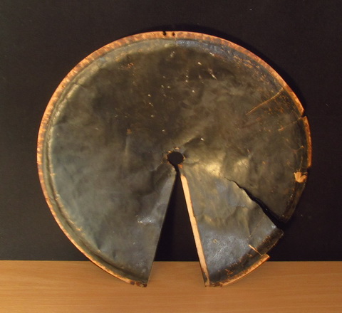

Все имеющиеся у меня родные диффузоры (и их остатки) имеют толщину 0,25-0,3 мм. И они из достаточно плотной бумаги.
Бумага, которую я использую тоже достаточно плотная и после окраски имеет примерно ту-же толщину. Не думаю, что на звук сильно влияет современность бумаги.
В те давние годы диффузоры не только красили, но и пропитывали бакелитовым лаком. У меня в хозяйстве бакелитового лака нет, но у друзей на производстве есть почти целая бочка. Вот думаю к ним наведаться и пару литров отлить.

Взвесил бумагу родных диффузоров, получилось 52 и 66 грамм. Тот, у которого 66 явно красился ещё несколько раз.
Те, что у меня получаются (окрашенные) весят 53-58 грамм.
Так что вроде всё нормально.

Можно взглянуть на фото диффузора массой 52 грамма?
Какой у него диаметр?
Непрочитанное сообщениеДобавлено: 21 фев 2018, 15:11
Сообщений: 2170
Диаметр в развёрнутом виде 404 мм.
