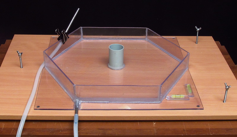

Продолжение.
Дело несколько затормозилось, праздники отвлекли и работы в январе оказалось неожиданно много.
Кроме того не хотелось впустую тратить бумагу, пока не изготовлена ванна для увлажнения края заготовки.
Но вот наконец ванна готова, первый диффузор сохнет в форме.
Подходящей ёмкости видимо не существует, всё склеено из монолитного поликарбоната толщиной 5 мм.

Сообщений: 2699
Своими силиконовыми трубками устройство тов. Хрисанова похоже на самогонный аппарат с приделанными к нему строительными уровнями.
А. Лизунков, это я типа легко и непринуждённо пошутил
Непрочитанное сообщениеДобавлено: 15 фев 2018, 20:16
Сообщений: 2170
Да нормально пошутили, чего там.
А для бакалавра и вообще отлично, искромётный юмор и всё такое.
Непрочитанное сообщениеДобавлено: 15 фев 2018, 20:28

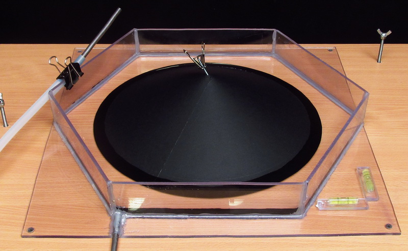

Да нет!
Основательно все сделано и продумано. И центровка и равномерное смачивание, даже уровни для этого используются. Только хотелось бы уточнить как вода попадет в емкость, уже налита перед опусканием диффузора или поступает потихоньку через трубочку, до нужного уровня.
Непрочитанное сообщениеДобавлено: 15 фев 2018, 20:43
Сообщений: 2170
Вода конечно налита изначально.
Сначала был уровень 15 мм (проверяется опускаемой линейкой в разных местах), потом 14 мм, сейчас примерно 13.
Трубочка исключительно для слива воды, так как через край это делать проблематично.
Бумага пропитывается очень хорошо, совсем не так как при намачивании кисточкой. Поэтому сначала заготовку приходится класть на полотенце и лишнюю воду снаружи промакивать салфетками. Зато формуется всё без дефектов.

Процесс увлажнения выглядит вот так:
