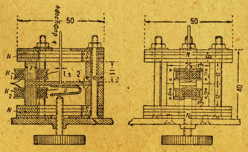

Вот ещё картинка, из книжки "Электро-акустика" 1932-го года:

Александр Николаевич!
А с какого именно "Рекорда" Вы размеры магнитопровода снимали?
Он высокоомный или низкоомный?
То, что я чертёжик выкладывал - от "Рекорда-1" 29 года.
Оригиналу точно соответствует.
Вечером от других померяю.
Да,kv_1, тот чертёж в сборе, который Александр Николаевич привел - он от "Рекорда" с наборными круглыми магнитами, а не подковообразными.
Учитывайте это, иначе он у вас в первую очередь недоумение вызовет.

Тот, что у меня сейчас разобран и который я обмерял - Рекорд-3, 1935 года, завод им. Калинина, Ленинград. Высокоомный разумеется.
