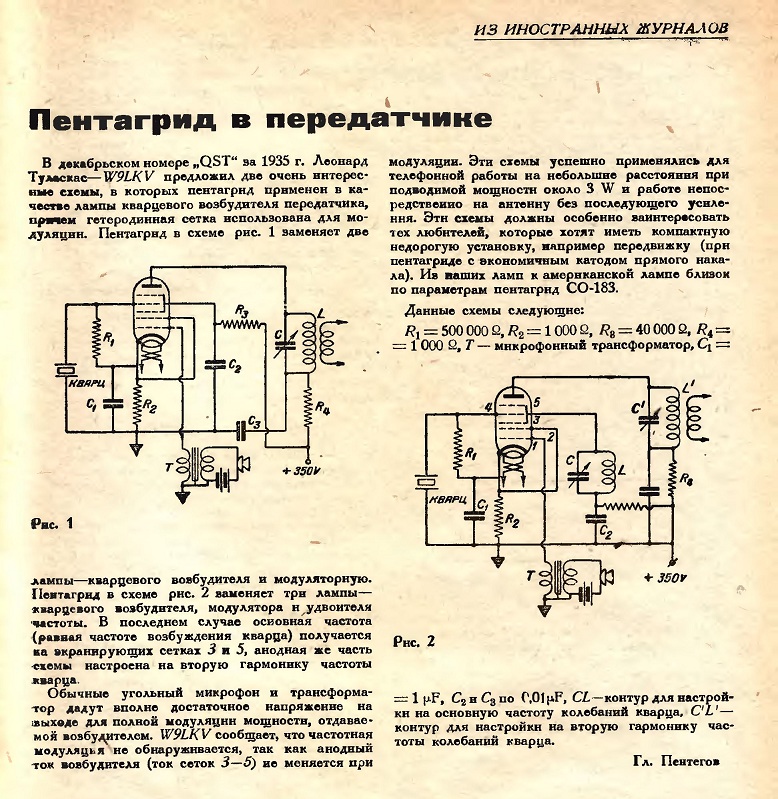

Ну на лампах 20-х конечно не выйдет..
В Радиофронте 36 года схему передатчика на Со-183 видел: такая , в принципе, до 8-10 мгц должна потянуть..
Ещё из плюсов - одна лампа и довольно простая конструкция..
( подразумевающая сложности в наладке :lol: :lol: )
