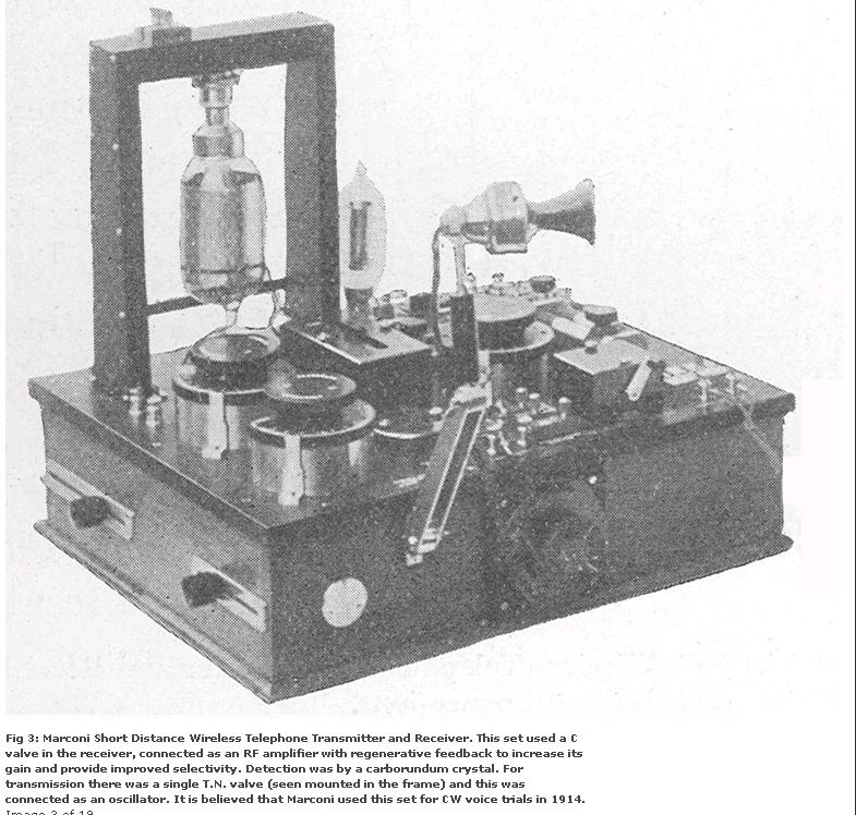

А из аппаратов времен Великой Войны,можно можно выбрать небольшие,вот например

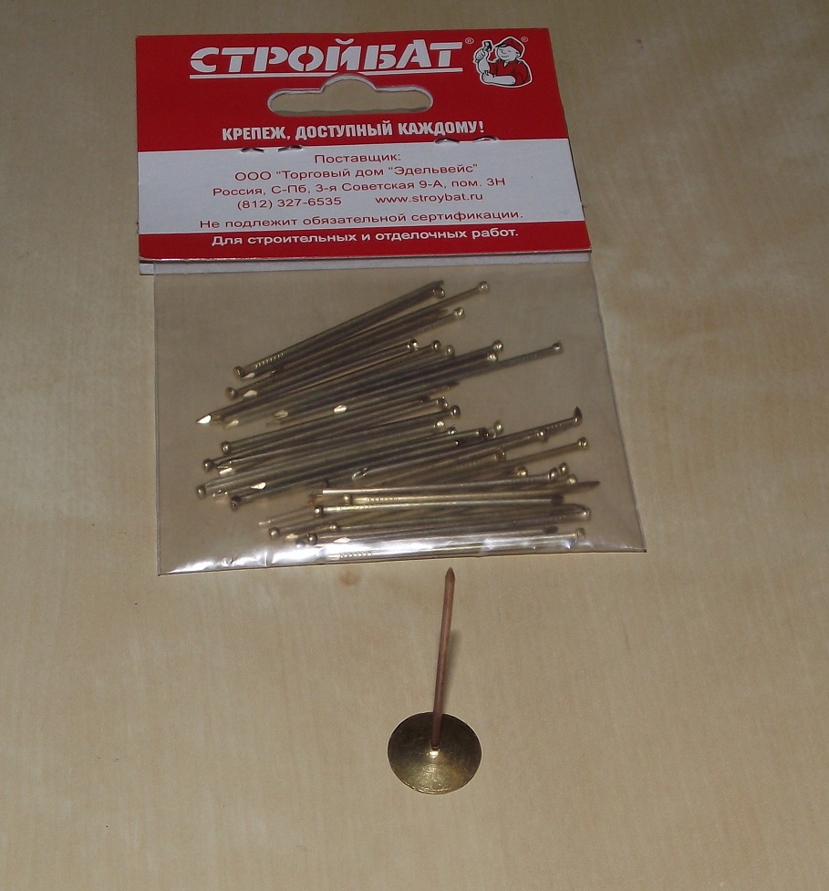

Реально -я там омеднённые финишные гвозди использовал:
Делал маленькую часть сферы, пробивал посредине гвоздём и спаивал их.
Потому гвоздь весь лужённый и получился.
В итоге шикарная кнопка получается.. :D для подкладывания на стул. :ta:
