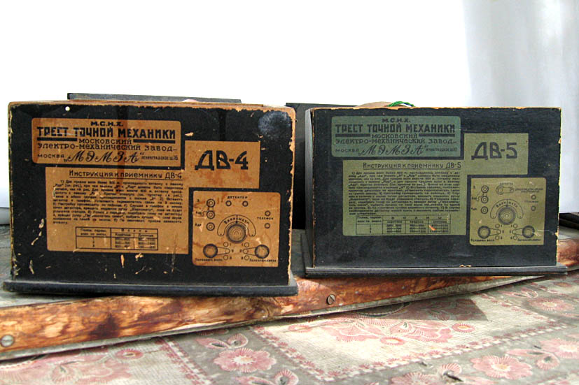

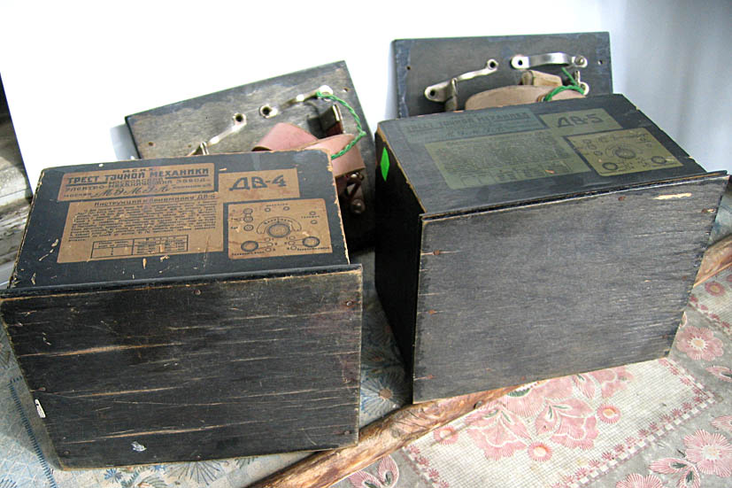

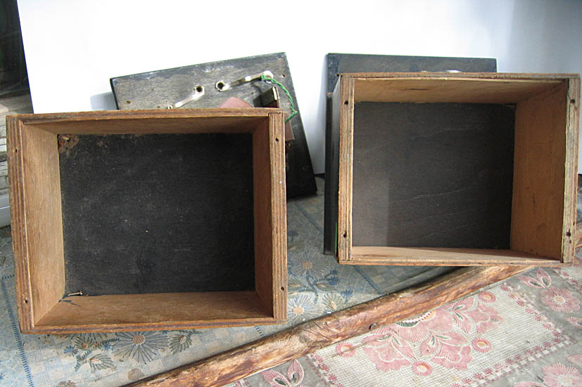

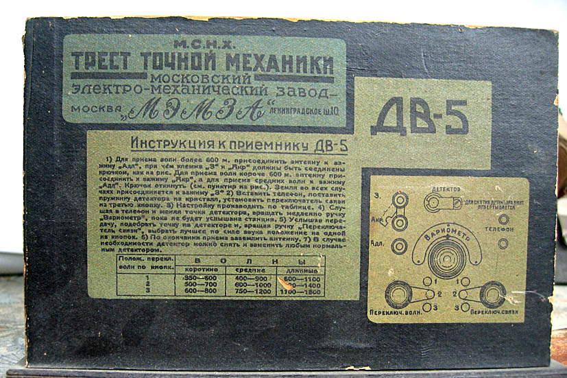

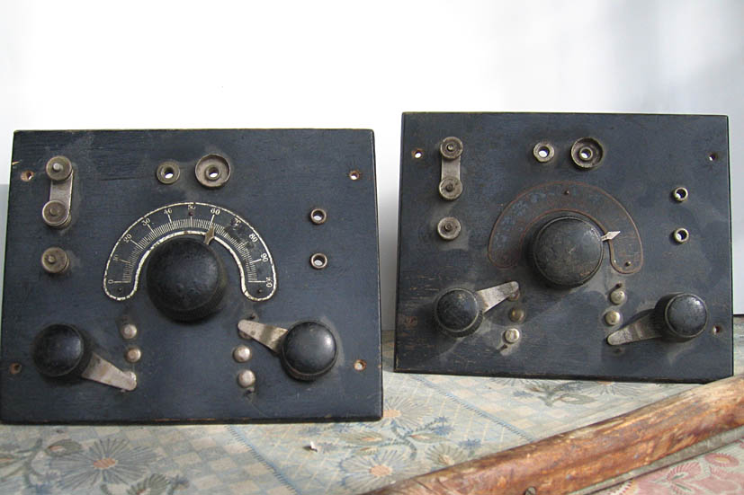

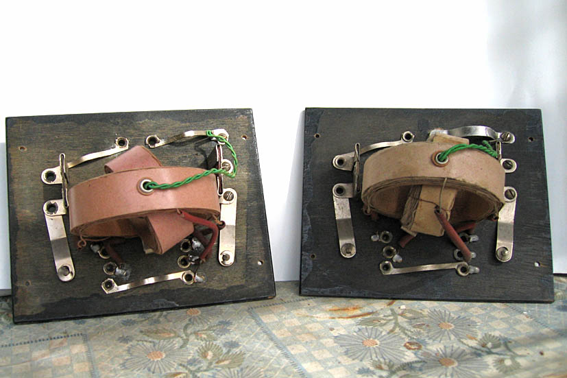

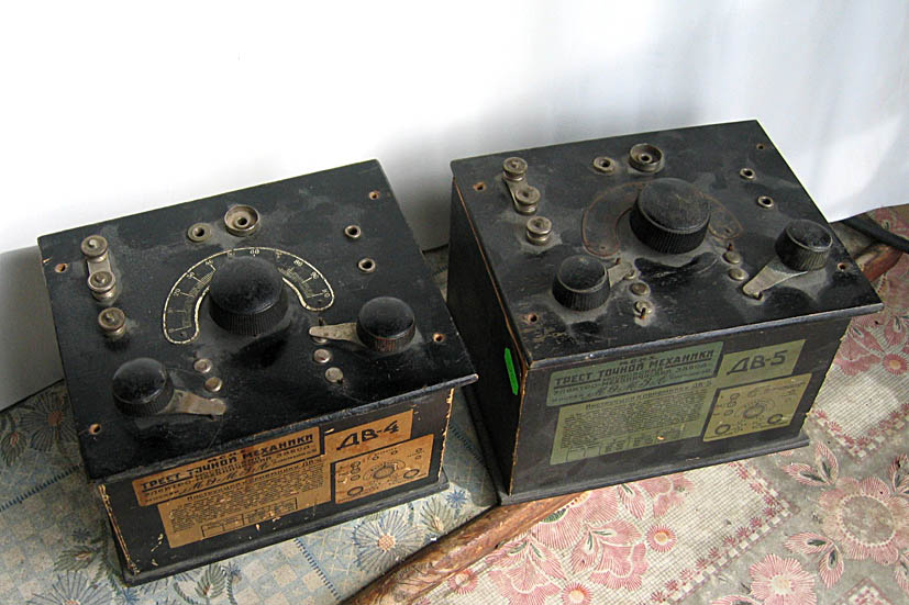

Так на скору руку "раскурочил"! Детекторы в гнёздах и в ДВ-5 и в ДВ-4. Оклеен не по периметру , только с одной стороны. НО! В гнёздах для детектора нарезана резьба 4мм. Правое гнездо. Мож туда "чашечка" с кристалом "завинчивалась? Чтоб не потерялась. Были такие детекторы из двух частей! Только в одном гнезде! Остальное смотрите. ВОТ ДВ-3 это уже красиво. А ДВ-4 и ДВ-5. Как из кружка "Умелые руки" в Пионерском лагере.

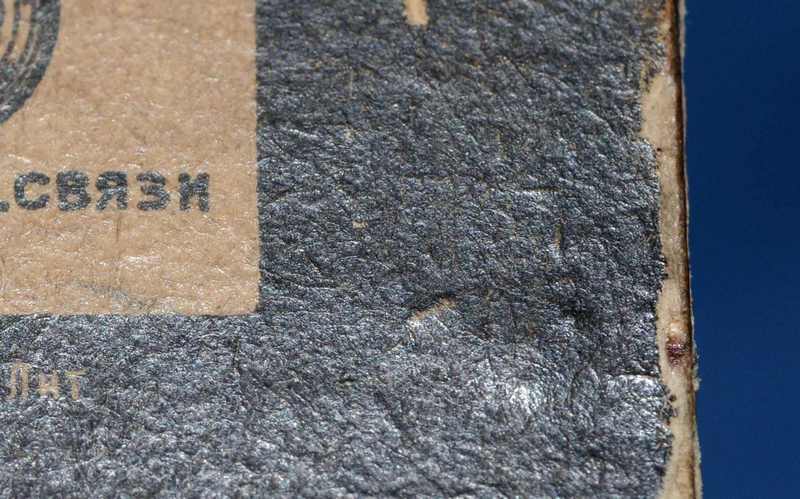

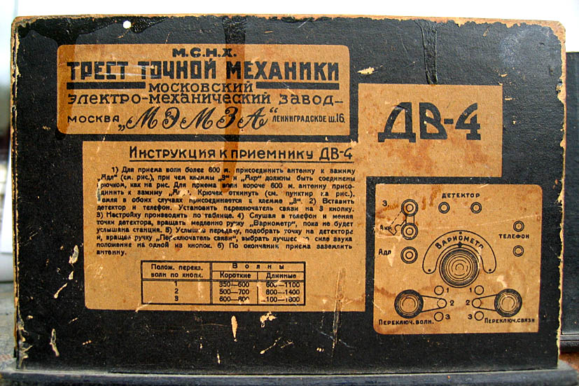

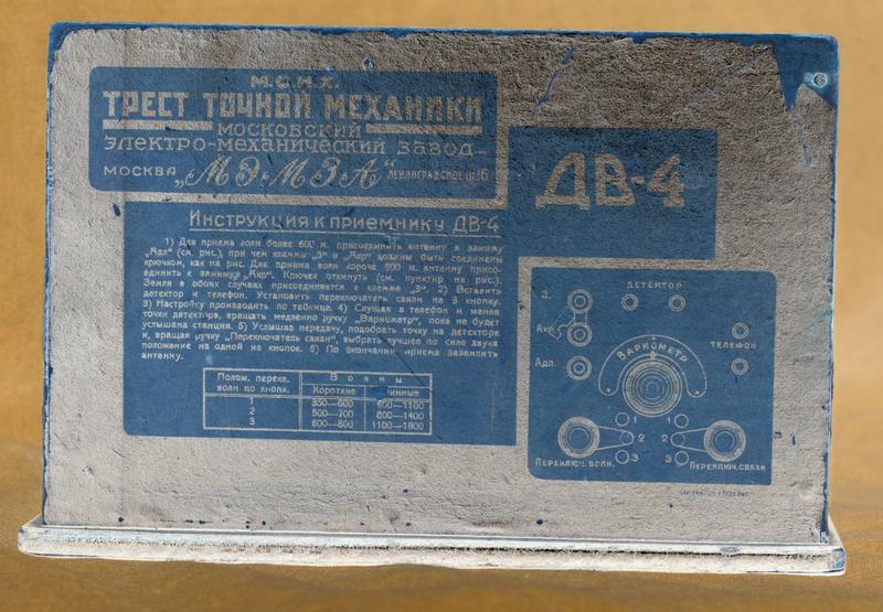

Дмитрий Николаевич, оклейка ДВ-4 и ДВ-5 выполнена по периметру корпуса одним куском бумаги, как сейчас говорят - баннером.
Слева лицевой стороны заметен нахлест бумаги, и на твоем снимке ДВ-5 и на моем фото ДВ-4, снятом в негативе.
А на макроснимке ободранного ребра корпуса видно торец бумаги боковины.
Micro NIKKOR 60mm 1:2,8 G ED - размоет любой фон.
С уважением, МД
Непрочитанное сообщениеДобавлено: 13 июл 2014, 09:16
Я согласен, что одним куском. Но "картинка" только на фасаде. Остальное просто бумага. Я думал, что про "картинку" разговор.
