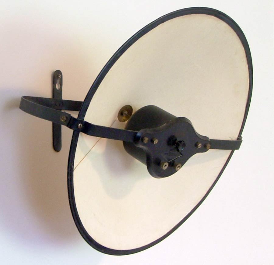

Ну вот я как-то так это представлял )
Ну не белый конечно, просто светлый, например коричневый или песочный )

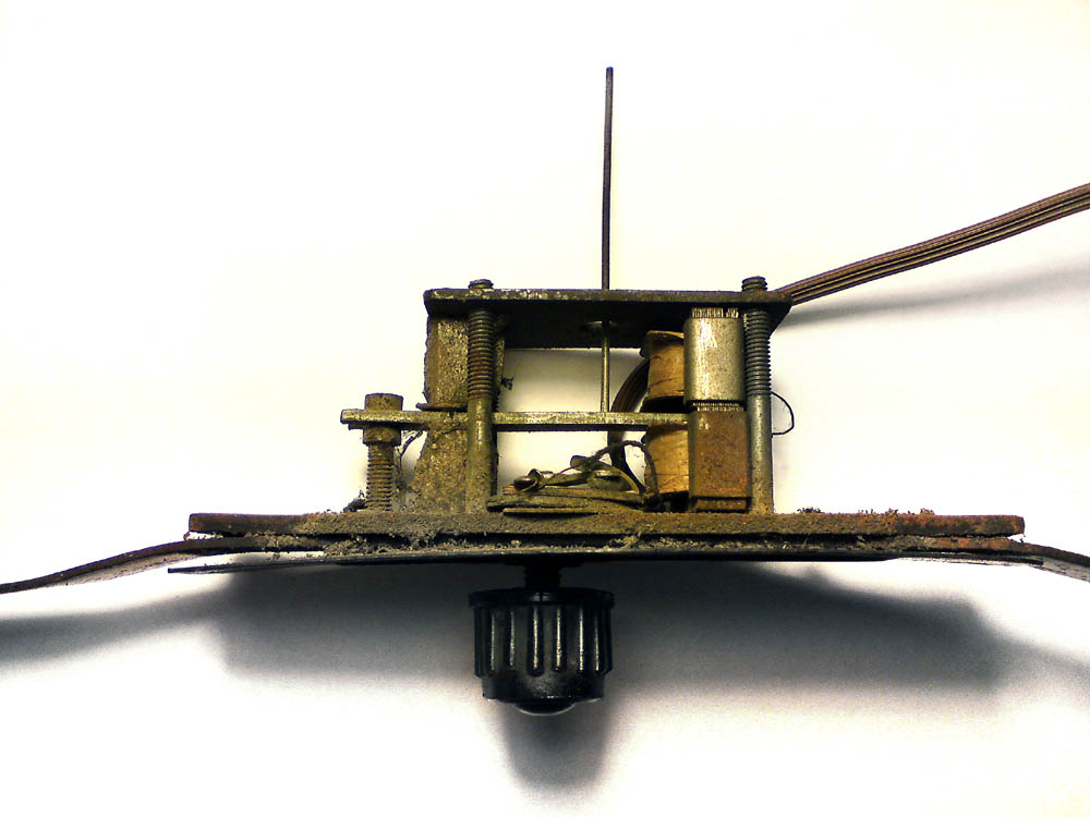

Решил перед сном поковырять тарелочку, и оказалось что остатки бумаги белые внутри. Бумага крашеная с двух сторон, причём лак не прошёл внутрь, она лохматится слоями, два верхних лаковых а внутренний мягкая бумага... белоснежная!

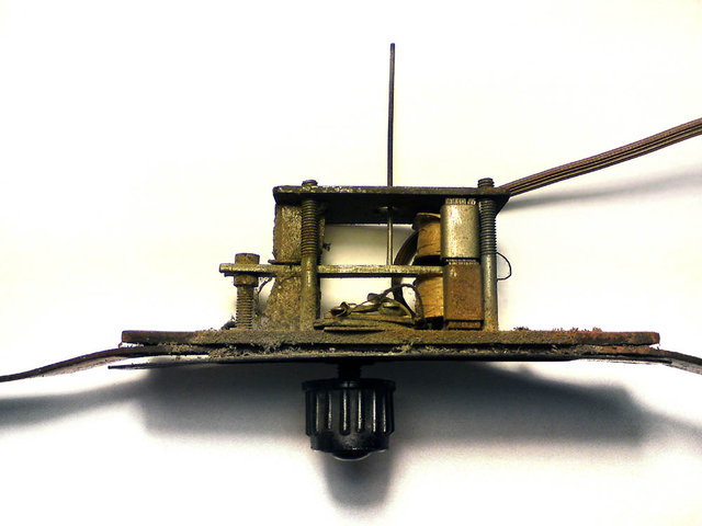

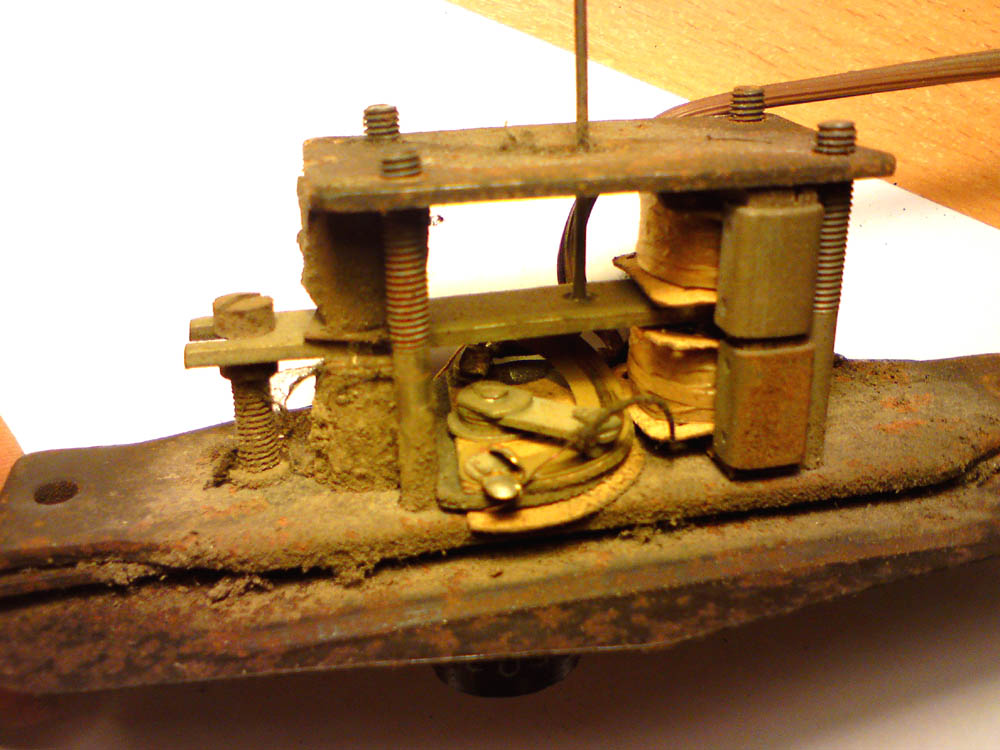

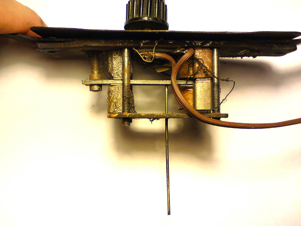

Вот что у него в животике )
 Заголовок сообщения: Re: Как починить тарелку.
Непрочитанное сообщениеДобавлено: 08 дек 2013, 02:01
Зарегистрирован: 29 ноя 2013, 00:00
Сообщений: 35
Теперь главный вопрос: как снять руку регулировки звука...
ибо она как то хитро надета!
Если её пошатать влево-вправо, то можно поймать небольшой зазор, на валу она немного ботатется.
но как только неё начинаешь тянуть на себя она сдвигается на миллиметр и её заклинивает намертво!
Как снять ручку :eek: ?
Непрочитанное сообщениеДобавлено: 08 дек 2013, 11:32
Там точно на ручке нет крепящего винта?
Если нет, то только тянуть с вращением, предварительно удерживая чем-нибудь вал.

Запросто ручка может быть выполнена заодно с осью, а ось расклёпана на ползунке.

Нет, никакого фиксирующего винта нет. Сделано за одно скорее всего не могло, ибо чтобы расклепать надо во что-то упереть второй конец, а там пластиковая ручка.
Скорее всего там на валу какие-то зазубрины , точнее одно расширение сделанное углом, а ручка просто набивалась с натяжением в одну-две десятых, может такое быть?

И ещё, сейчас попробовал к магниту клеить всякий металл, магнит еле-еле может притянуть к себе швейную иглу... думаю магниты потеряли половину своей силы за 60 с лишним лет, придётся подмагничивать?
