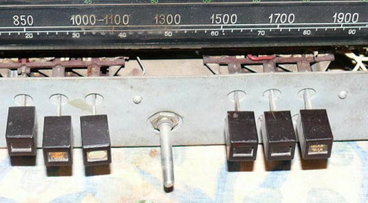

И действительно, при внимательном рассмотрении прочиталось Таллин.
Таким образом уже есть две кнопки, Грам-мофон и Таллин.
А насчет Плавная есть сомнения, вот здесь на фото самая правая кнопка отвечает за плавную, но надпись какая-то сложная.

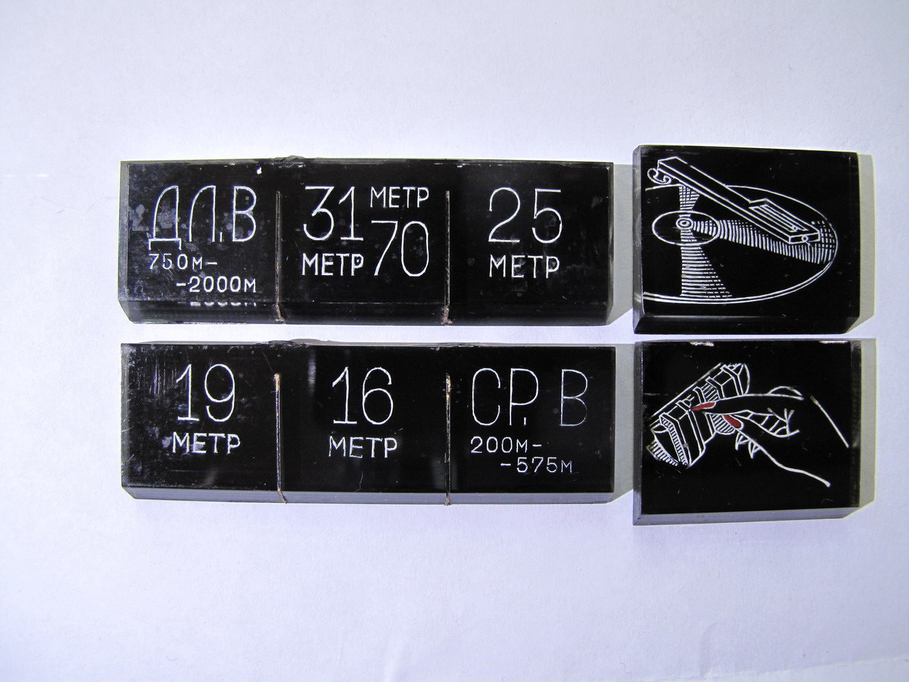

Никто не подскажет с чего сделано вот это? Стекло или орг. стекло? Пробовал ли кто-то это делать сам?
 Заголовок сообщения: Re: Ленинград-46 подскажите
Непрочитанное сообщениеДобавлено: 31 янв 2017, 11:47
Пробовал ли кто-нибудь изготавливать кнопки сам?
Непрочитанное сообщениеДобавлено: 31 янв 2017, 14:01
Кнопки не делал, а вот планки из оргстекла, для МИРа, изготавливал еще 5-6 лет назад.
Сегодня сделать кнопки, как на вашем фото, не представляет труда.
Черное оргстекло, лазерная гравировка, затирка белой краской.
Непрочитанное сообщениеДобавлено: 31 янв 2017, 19:56
Сообщений: 2169
Никакой белой краски не надо.
Чёрная краска + гравировка. Гравировка чем угодно, хоть бором, хоть лазером.
