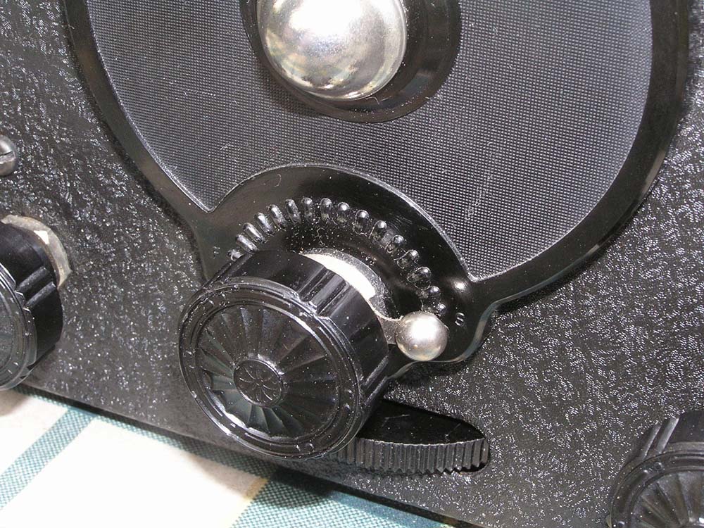

Немного наверное не в тему, фото замедлителя шкалы установленного на National SW-3.
Интересен тем, что имеет переменное передаточное число, оно регулируется металлическим рычажком под ручкой настройки.
