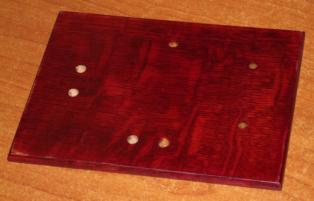

С превеликим трудом удалось достать подходящие дубовые дощечки : широкие и толщиной 8 мм.
Пока что сделал заготовки только для верхней крышки и основания.
И не удержался- даже не доделав все необходимые отверстия начал тренироваться в нанесении шеллака... :)
Пришлось даже разок всё отшкуривать до основания - по первой несколько перестарался и напортачил..
Потом заново морилка и т.д.
В качестве порозаполнителя использую вместо рекомендуемой смеси шеллака и мелко молотой пемзы
смесь шеллака с тальком - после высыхания смесь также стала прозрачной.
Ну а дальше - по "классической " технологии: слой за слоем..
Сейчас нанесён примерно 25-й слой : поверхность только-только начинает смотреться.

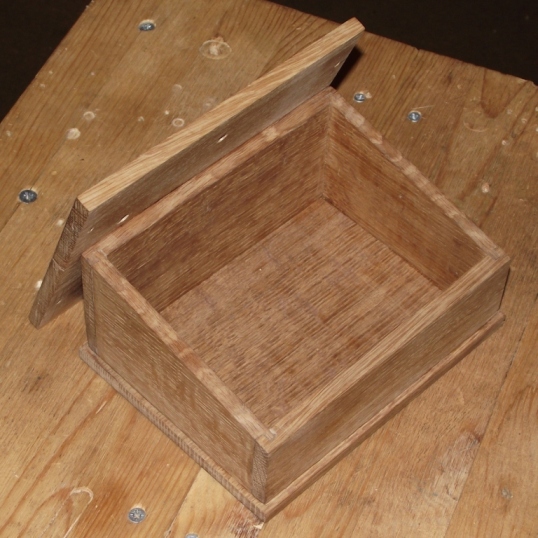

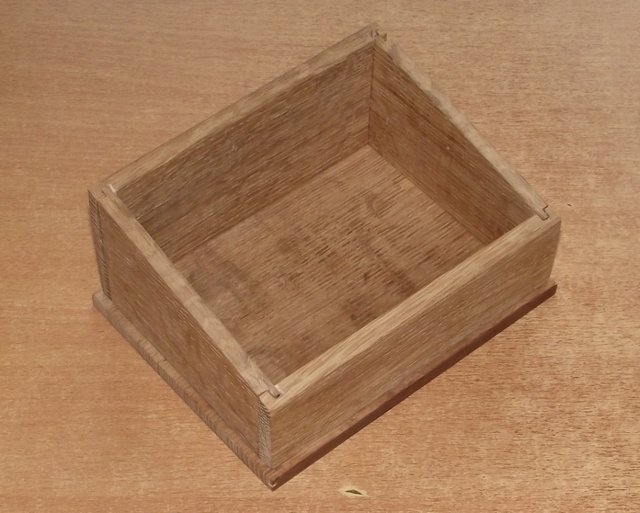

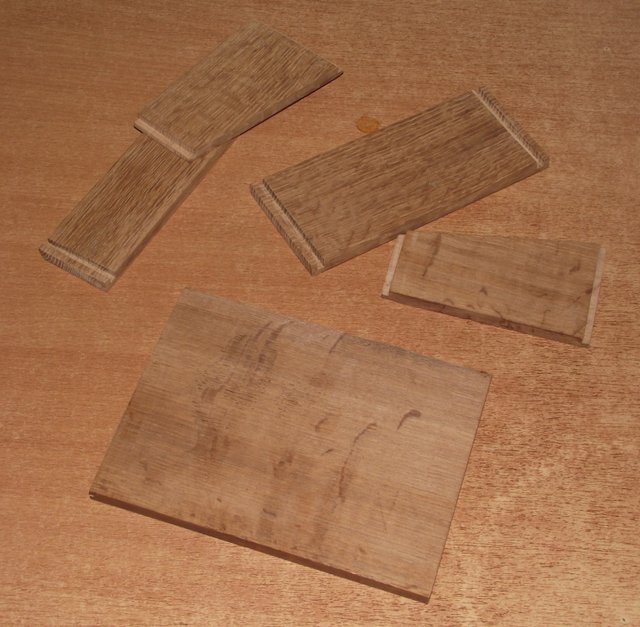

Картина первая - заготовки для корпуса..
Мучится с моим инструментарием пришлось долго... :(
Отсюда и мечты о "прекрасном станочке"..

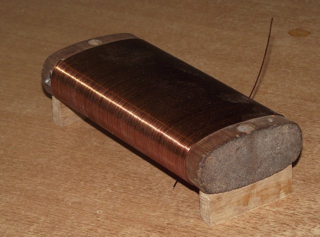

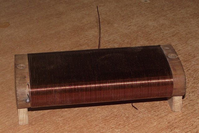

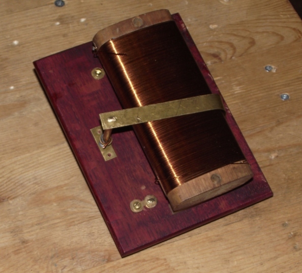

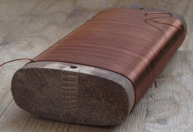

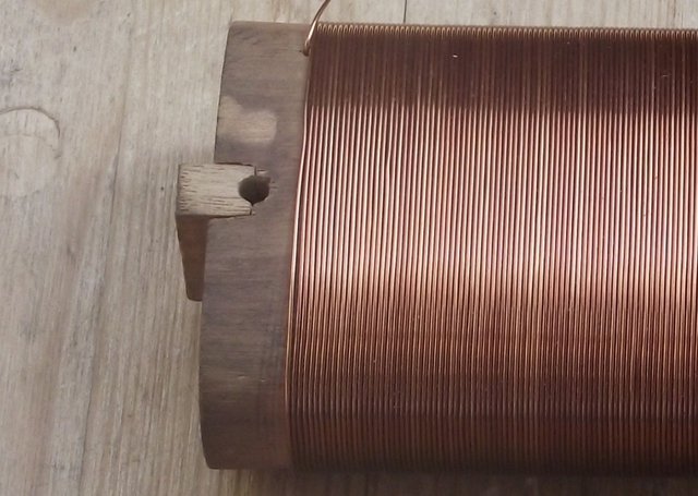

Катушка индуктивности - картина вторая..
Родную проволоку пришлось смотать - небольшими кусками , в среднем метра по два - очень много скруток..
Намотал новую диаметром 0,61 мм - поместилось 206 витков, как и предусмотрено проектом 25 года..
Производственный доп. вариант завода им.Кулакова 26 года с проволокой 0, 7 мм я отверг в связи с отсутствием у меня таковой..

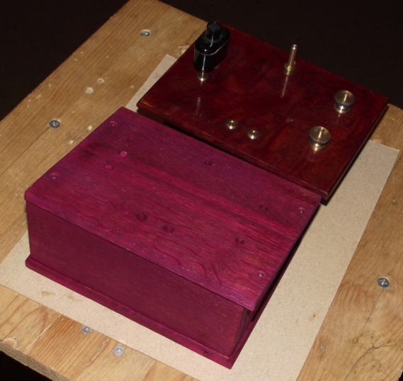

Свежевырезанные детальки корпуса сложились в такую коробочку:
пока что чисто прилагательную: ещё ничего не клеил.

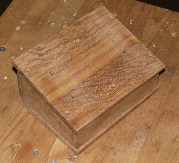

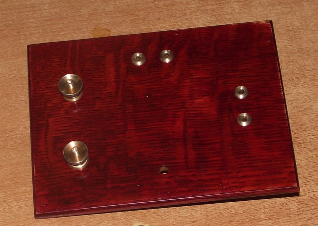

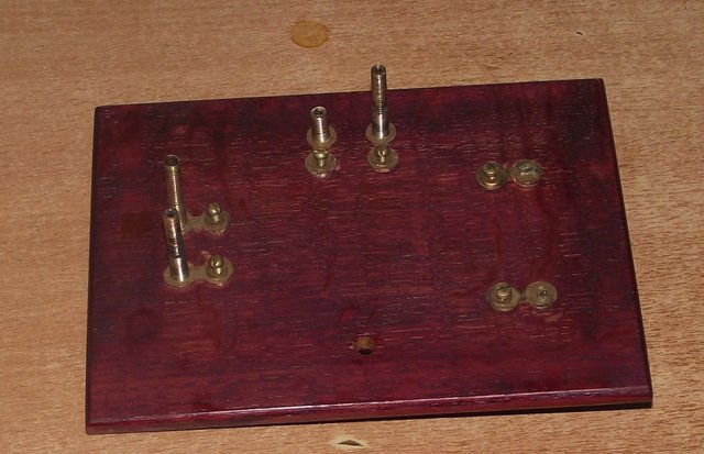

На верхнюю крышку установил сделанные раньше металлические детали:
Снизу крышка пока выглядит так:
просто доделать разъёмы для детектора и телефона не успел...

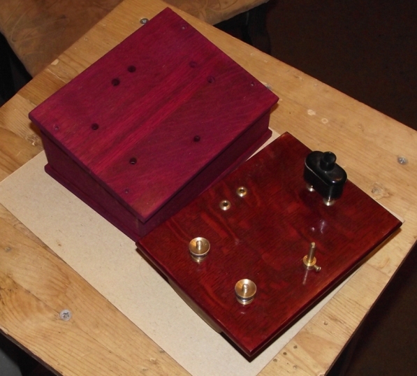

Естественно, захотелось всё это сложить вместе:
Ну а для некоторой законченности картины добавлена ручка от ЛДВ-7.
Копия которой пока только в планах - сроки которых очень зависят от погоды и открытия дачного сезона...

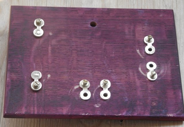

Не уверен, что на рис.6 контакты для телефонов и детектора сделаны мною правильно - что они должны быть именно такой конструкции решил на основании имеющейся информации по П-2, а также на основании словесного описания людей, видевших П-1 внутри.
В П-2 уже активно применяли пайку, поэтому второй "кругляшок" был срезан.
В П-1, во всяком случае в ранних, провод прикручивали.
Аналогичные изготовленным мною "гайке" данного узла применяли в ЛДВ-7 завода им.Ленина.
Вероятность того, что я правильно сделал эту деталь П-1 велика, но для меня это всё равно вопрос открытый.
Буду очень благодарен за фото П-1 изнутри.
К слову: у того же ЛДВ завода Кулакова, данный узел сделан несколько иначе - на круглых широких гайках с продольной прорезью.

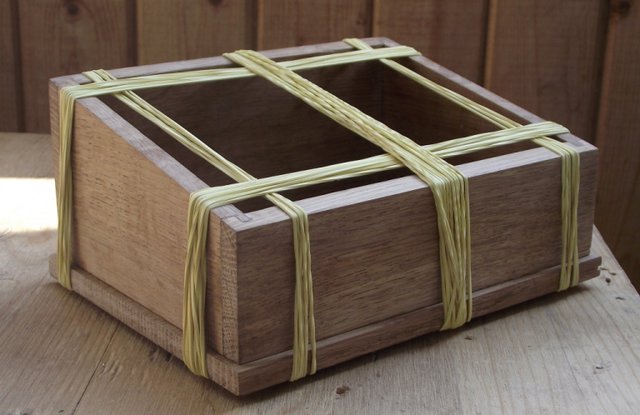

Не смотря на открытие дачного сезона удалось выкроить пару часов на П-1.

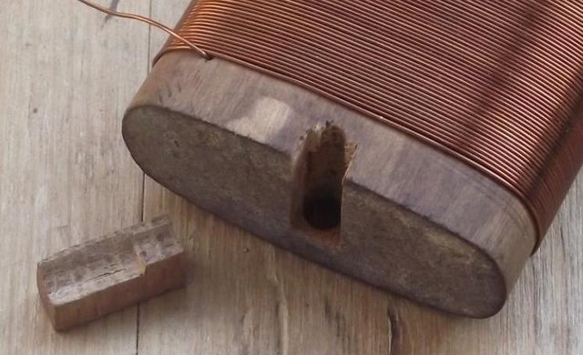

В первую очередь поправил катушку индуктивности:
Вырезал разбитую шурупами часть основания, сделал вставку
После вклейки и обработки деталь стала выглядеть уже получше
Детали корпуса тоже склеил воедино:
К завтрашнему дню обе эти части должны окончательно высохнуть.

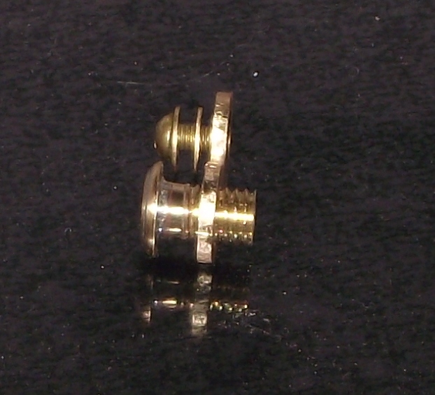

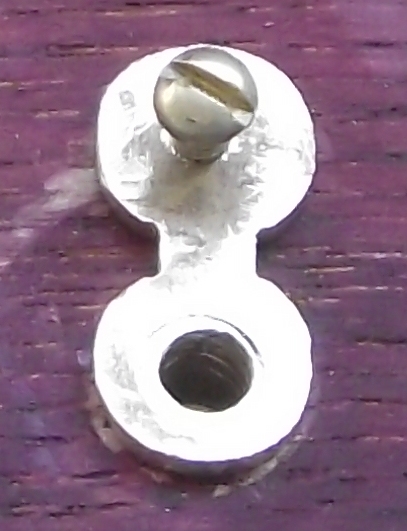

Владимир, можно поподробнее про конструкцию гнезд - как и из чего делали?
 Заголовок сообщения: Re: Детекторный радиоприемник П-1
Непрочитанное сообщениеДобавлено: 12 май 2013, 22:24
Сергей!
Я эту конструкцию я уже описывал в теме "Мелочёвка": - http://www.retrotexnika-forum.ru/talk/viewtopic.php?f=5&t=317
Сделано из автомобильных ниппелей для бескамерных шин.
Ну и пластины, выпиленные из 2-х мм латуни, с винтами , для крепления проводов.
Для крепления гнезда в пластине нарезана та же резьба, как и на гнёздах.
Примерно такие же пластины, несколько отличные от применявшихся в ЛДВ Нижегородского производства, стоят и в оригинальных П-1.
Образца перед глазами не было, поэтому делал по фото и рисункам.

Минуточку, Владимир!
Эти винтовые из нипелей я хорошо помню, спасибо.
Но на самом нижнем фото в сообщении (это как я понимаю верхняя панель с оборотной стороны) гнезда другие, такое впечатление что завальцованные. Или они (винтовые) просто не вставлены?
Непрочитанное сообщениеДобавлено: 13 май 2013, 00:01
Сергей!
Гнёзда просто сточены до уровня пластины - что бы не мешать размещению деталей.
И спокойно ввинчиваются- вывинчиваются: толщина пластины позволяет нарезать в ней вполне приемлемые по нагрузке 2 витка.
А на фото они ввинчены - просто щель по резьбе малозаметна.

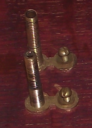

Это укрупнённый фрагмент приведённого выше фото..
Следы "напилинга" прекрасно видны.
Штамповка смотрелась бы на порядок ровнее...
Атак эти гнёзда до спиливания выглядели изнутри:

Использовал сделанную верхнюю панель для макетирования - на внутреннюю сторону верхней панели поставил для примерки катушку и частично сделанный контакт: доделывать движок буду по месту, при окончательной сборке.
Сама верхняя крышка мне не очень нравится похоже, что сделал я её чуть меньше по размеру, чем надо - решил вырезать новую:
Покрасил корпус морилкой - именно такой цвет, после нанесения желтоватого шеллака дал нужный мне оттенок на пробной крышке:
Морилку использовал самую обычную, водную, цвета "Слива", купленную в соседнем хозяйственном .
Сейчас корпус сохнет в ожидании нанесения порозаполнителя.
