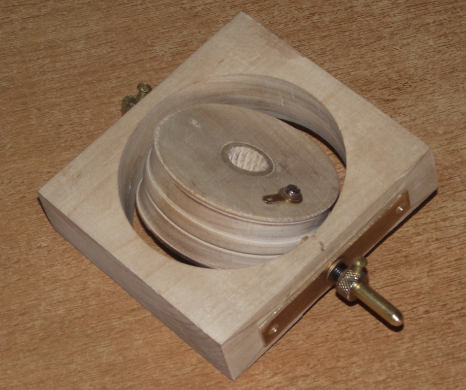

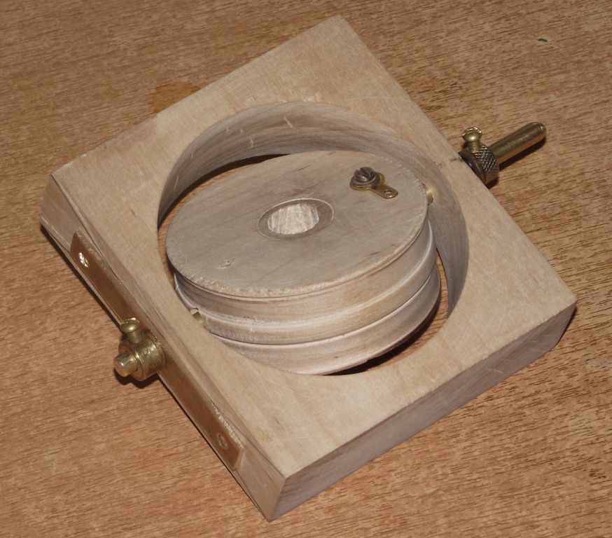

Дождливая погода, а ещё в большей степени отключение света на даче вечером 2-го, отодвинуло для меня открытие дачного сезона до 8-го мая.
Приехав домой , обнаружил ещё одну малюсенькую неприятность - полное отключение интернета
Сидеть без дела я не смог, поэтому взялся немного поваять.. :D
Ну и наваял, в том числе, заготовки для вариометра ЛДВ 7..
Как-то сами собой они сложились в такую штуку..
В основном для того, что бы мелкие детали не растерялись - в сборе оно как-то надёжней... :)
Даже не пропарафинировал ещё.
Возможно, передний шток коротковат будет - посмотрим при установке.
Задний наоборот- однозначно длинноват.
Ну, в случае чего, придётся немного переделать...
