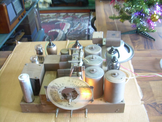

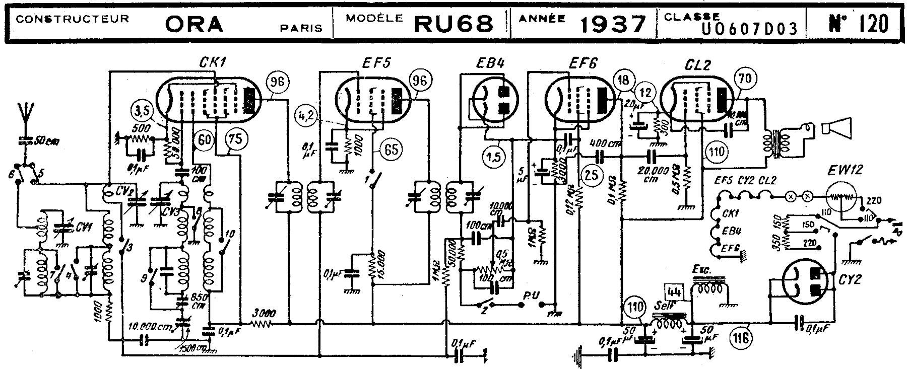

Эрнест, а какой номинал резистора в катоде у выходной лампы?
в миру Александр
 Заголовок сообщения: Re: Ваше мнение
Непрочитанное сообщениеДобавлено: 06 апр 2013, 20:20
Если честно, то я схему не переснимал, так как она была полностью перепаяна по-новому, и часть наших комплектующих. И цель была восстановить всё родное, а оказалось не так это и просто. Единственное что похоже шасси по расположению контуров, то это JU-542. Но он бестрансформаторник, а транс влупили сами на октал.
Непрочитанное сообщениеДобавлено: 06 апр 2013, 20:57
Откуда: г. Смоленск

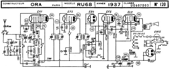

Вот схема на модель без трансформатора.
в миру Александр
Непрочитанное сообщениеДобавлено: 06 апр 2013, 21:32
Если б это так было просто. 3 контура, а у меня 2, КПЕ 3 секции, у меня 2. :( И потом эти лампы . Проблема, и EW-12 отсутствует, Короче, наверно буду на красной серии, похожая модель с трансом в подвале, и всё родное.
Непрочитанное сообщениеДобавлено: 06 апр 2013, 22:29
Эрнест, судя по всему приемник первоначально был на "пауках".
Обрати внимание на кенотрон, у тебя там AZ1 стоит. Ни разу не видел, что б его ставили вместе с окталками. Наоборот - пауки и американский кенотрон - было, а вот что б так - нет.
Непрочитанное сообщениеДобавлено: 07 апр 2013, 11:55
Привет ребята, скорей всего пойдёт за основу последняя схема на пауках, подходит по комплектующим. Так и аналог на окталах, буду держать Вас в курсе. Будут какие новости, буду рад помощи. ;)
