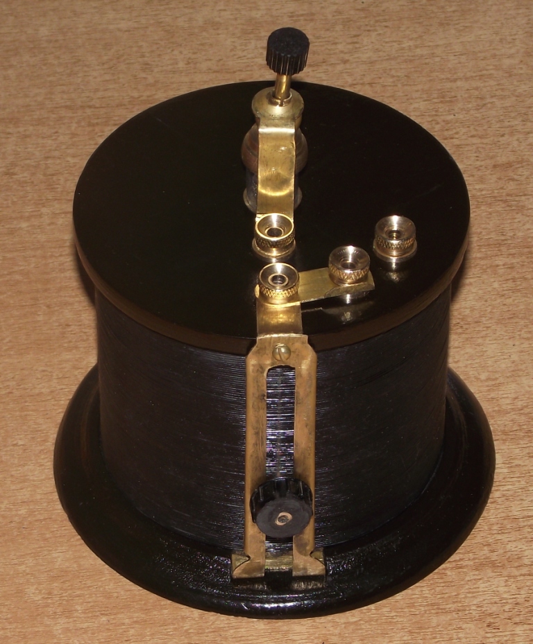

Ну а за последнее время доделали все детали этого ( копия, реплика, подделка под..??)
даже не знаю сейчас как назвать то, что получилось.
Скорее просто поделка. :)
Для отработки технологий и навыков, которые могут пригодится при восстановлении старых аппаратов.
и снизу:
Остаётся покраска.

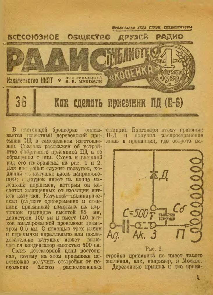

Владимир, а из чего вы изготовили колпачок на стекло детектора, как помнится вы говорили что в оригинале он литой.
P.S. Мне кажется, что эту тему надо объединить с темой: «Восстановление П-6" viewtopic.php?f=5&t=100 , так как она является её логическим продолжением.

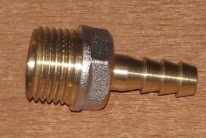

С заготовкой оказалось всё довольно просто - в 200 метрах от дома есть магазин, торгующий всякими
сантех.деталями, там нашёл такой переходник с полдюйма на тонкую гибкую трубку:
Убрал всё лишнее, получился колпачок на детектор.

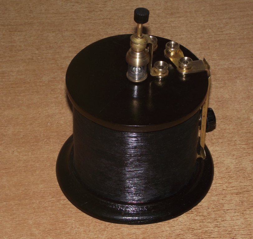

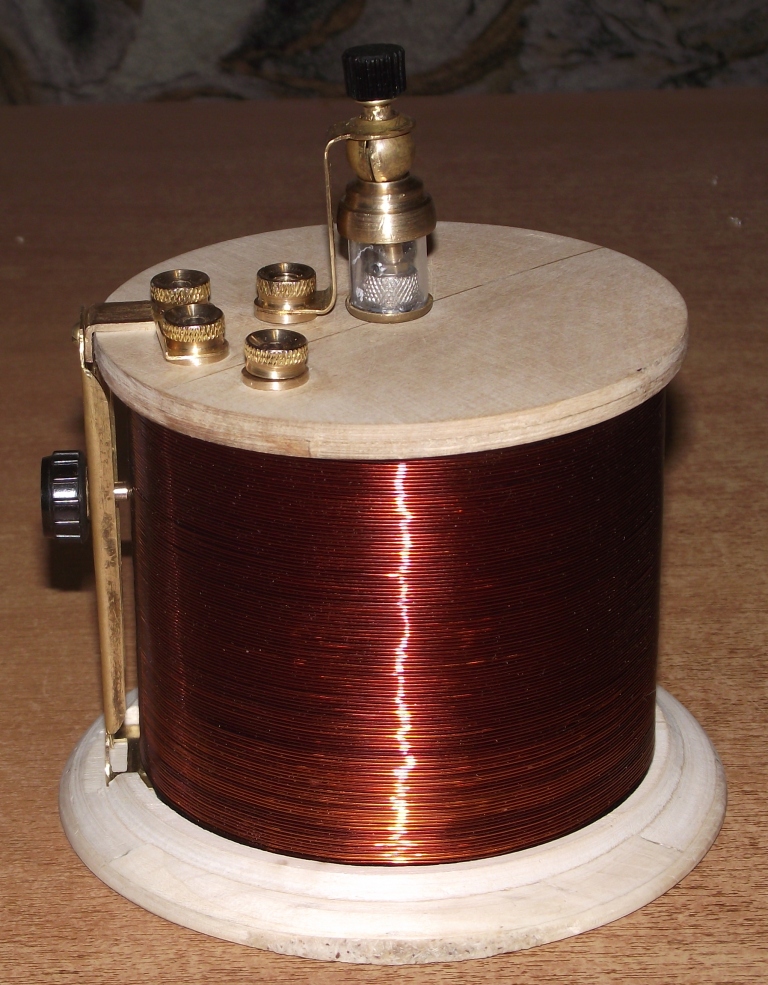

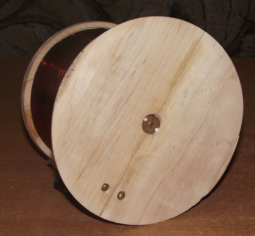

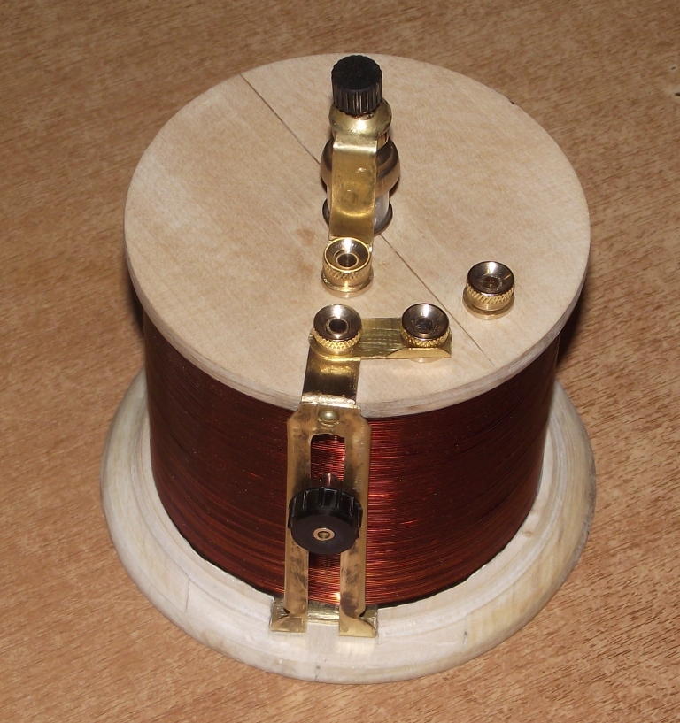

Ну наконец-то удалось зашеллачить деревянные детали и смонтировать всё вместе:
Вот такая поделка получилась....
А вообще история копирования П-6 имеет давние корни... :D

Сегодня подержал в руках это изделие - впечатляет.
Если убрать блеск с металла, да посыпать пылью - можно заниматься мошенничеством (ст. 159 УК РФ) :)

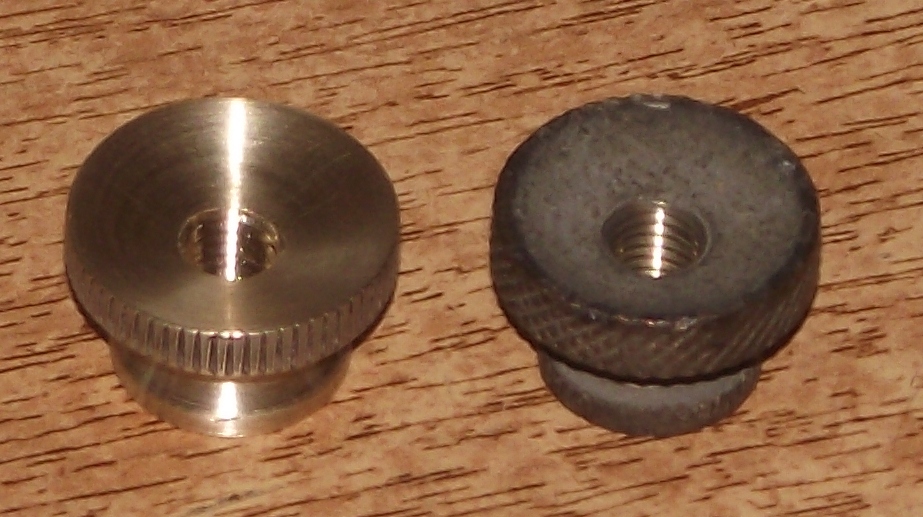

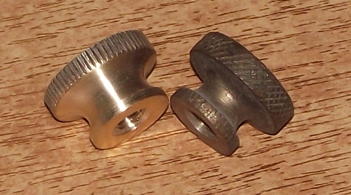

Увы! пока только гаечки к ним более-менее получается делать:
Слева-новодел, справа - с ЛДВ-7
Есть идеи по шильдикам- шкалам, но пока это только идеи.
