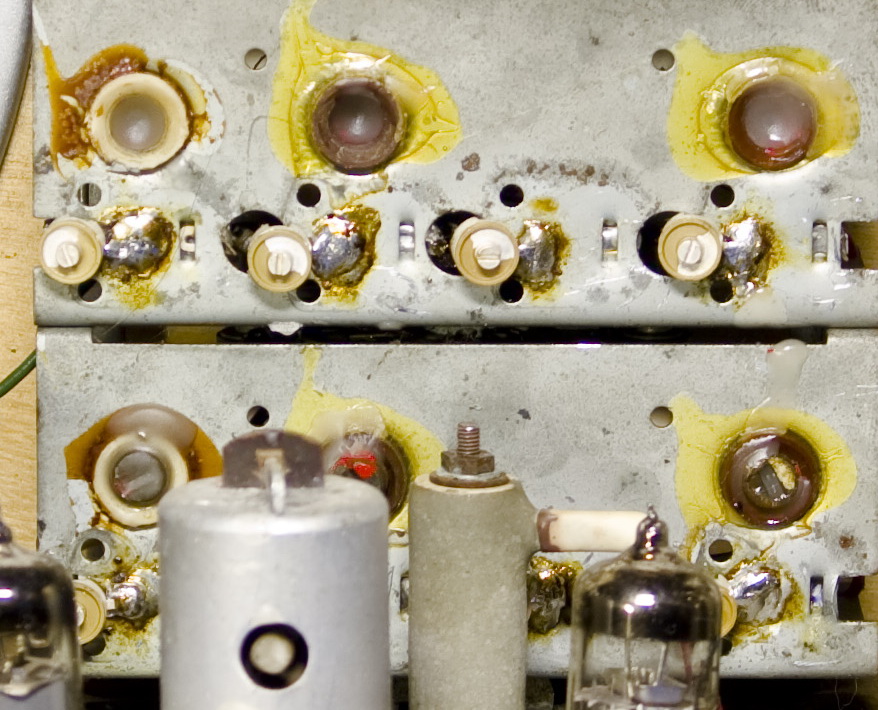

Что то никакого толку нет.
Не работает диапазон 25-31м и ВЧ часть обзорного.
Подстроечник целый, всю цепь как входную, так и гетеродина, на предмет плохих контактов, прозвонил, все внорме. Интересно, что и вторая моя Звезда ведет себя примерно так же, но только частота "угасания" приема чуть выше и у моего знакомого "Звезда 54" примерно так работает.
Есть у кого то полноценно работающий приемник?
 Заголовок сообщения: Re: Звезда 54
Непрочитанное сообщениеДобавлено: 04 янв 2014, 16:23
Сообщений: 2169
Меняйте подстроечники. Или, как написал выше подводник, паяйте поверх исправные.
У меня сейчас аналогичная штука с Минском 1948-го года. Все подстроечники имеют ёмкость в 1 пФ.
Непрочитанное сообщениеДобавлено: 04 янв 2014, 17:57
Да я ставил параллельно гетеродинному подстроечник 8/30. Проверял его на китайском приборе, вроде работает. Припаял параллельно, станция "ушла". Кручу что родной, что новый , припаянный параллельно старому, реакция есть, настройка уходит.

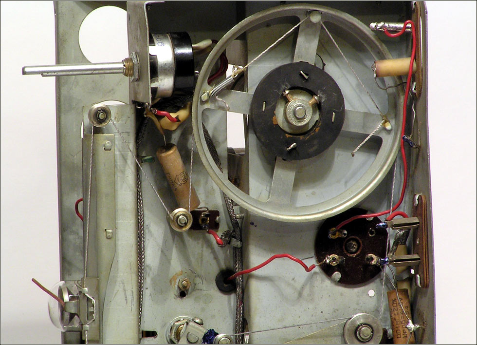

Попалось мне шасси от р/п "Зведа 54". Поскольку корпус уже давно имеется, решил взять. Шасси некомплектное. Нет доски с динамиками, какой то, хоть и родной, но странно перемотанный силовой трансформатор и главное нет родного КПЕ со шкивом.
Хотелось бы конечно найти шкив, но это вряд ли, так может кто то подскажет каков его диаметр по канавке для нитки, вдруг подберу от чего то.
Непрочитанное сообщениеДобавлено: 24 янв 2017, 23:57
Зарегистрирован: 12 окт 2013, 00:20
Сообщений: 9
Есть шкив такой как на фото родной, могу отправить.
