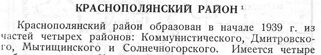

дмитрийс писал(а):
Лихоборы (не верхние) в составе Москвы с 27 года.

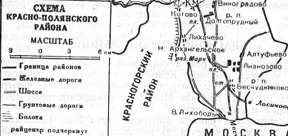

Москва, как самостоятельная админ единица появилась в 1931.
берём книжку и читаем:
смотрим на чекуху изделия (репродуктор) этого завода:
надпись на ней гласит:
Завод Аккумулятор, Промысловое кооперативное товарищество РААЗ (артель) , Москва, Верхние Лихоборы, 30
То, что это товарищество обслуживалось московским городским почтамтом вовсе не означало, что завод назывался московский.
Хотя бы по той простой причине, что называлась артель как: Верхнелихоборская артель РААЗ

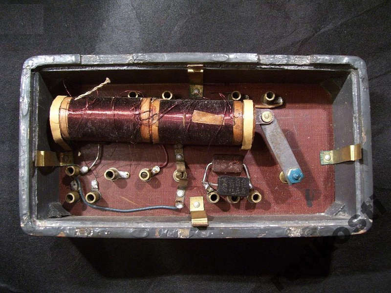

Мне попадались Комсомольцы в деревянных корпусах, наверняка и коллегам тоже. Редкость, но такое было. Чьих они будут - тут не скажу, наверное какой-нибудь мелкой артели.
Касательно 30 или 31 - мне показалось 31, но тут возможна ошибка, читается очень плохо даже смоченный шильдик.
UPD: вот кстати фото внутренностей деревянного Комсомольца:

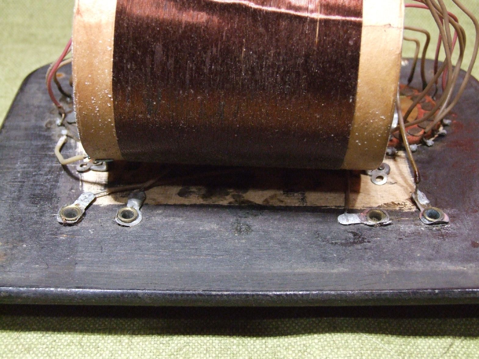

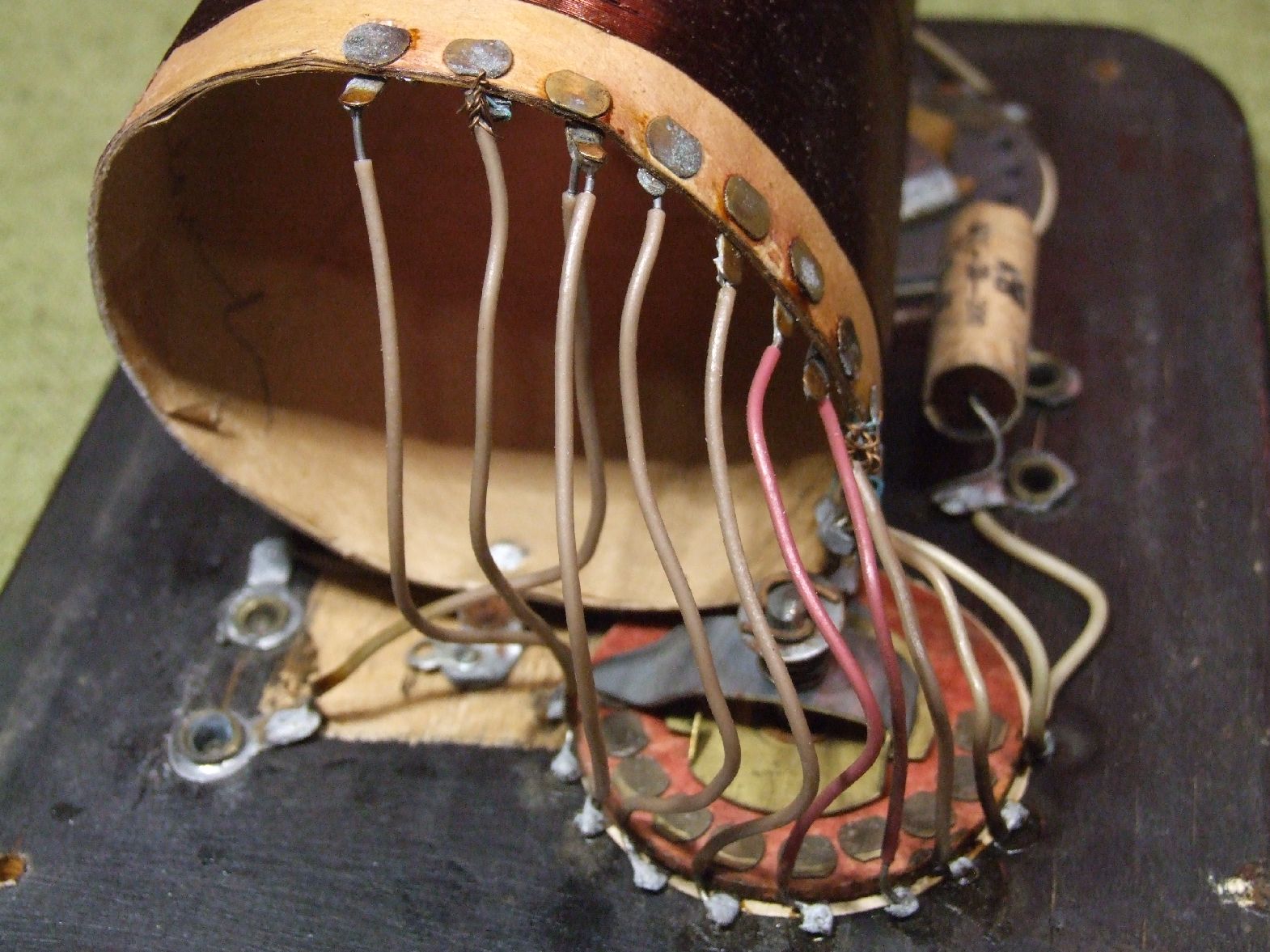

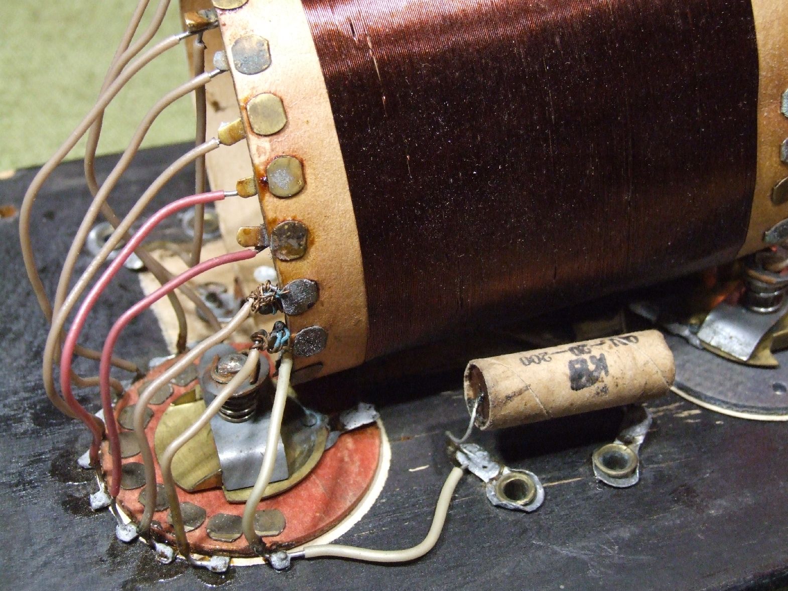

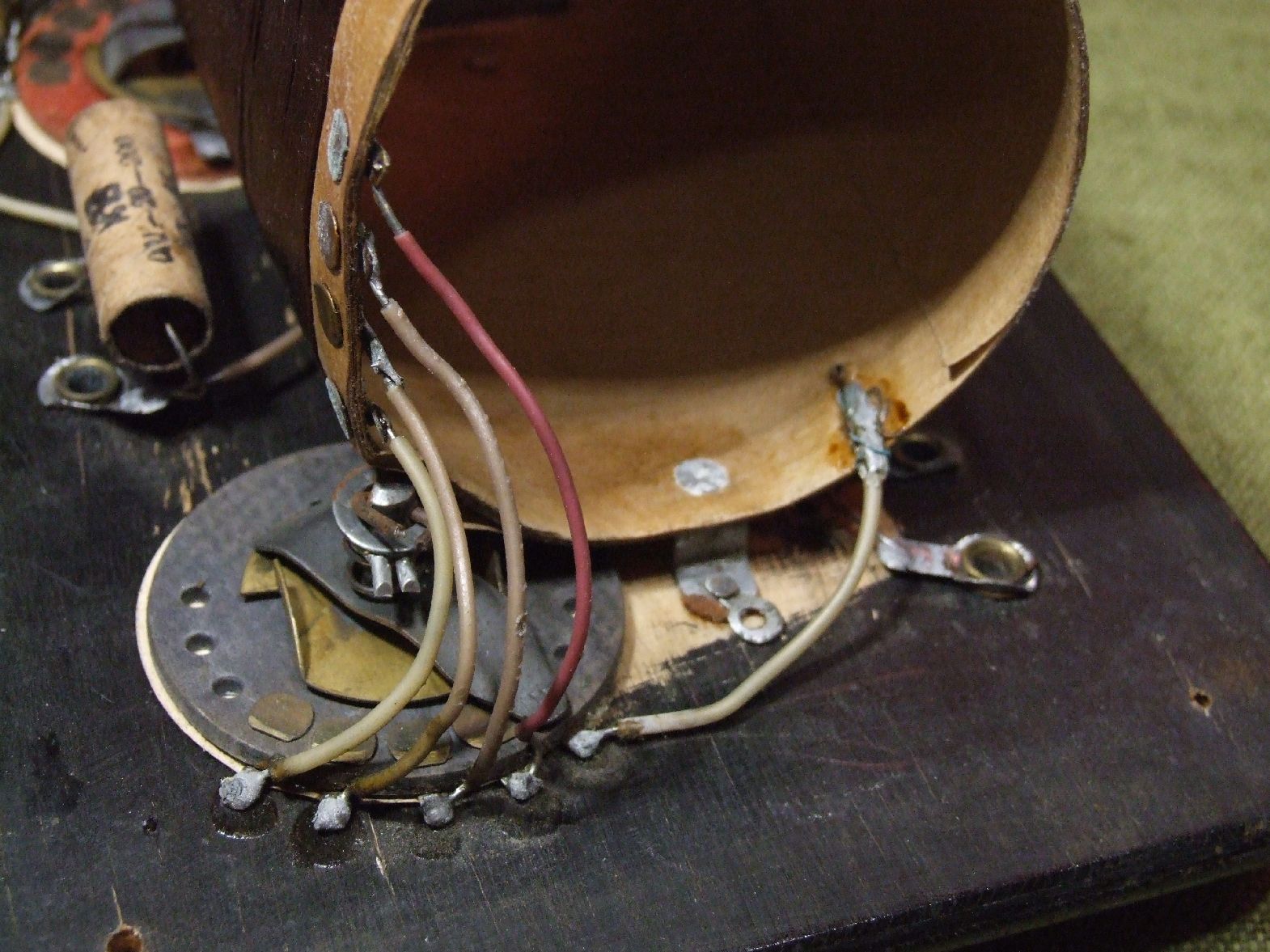

Размеры катушки:
диаметр 75 миллиметров
длина 97 миллиметров
отступы от края катушки до намотанного провода - по 12 миллиметров с каждой стороны.
Схему монтажную пока не нарисовал. Добавил детальные фото монтажа. Может быть этого будет достаточно...
Если нет, пишите, пожалуйста. Тогда уж буду чертить.
 Заголовок сообщения: Re: Детекторный приемник РААЗ
Непрочитанное сообщениеДобавлено: 28 июн 2024, 10:31
Сообщений: 103

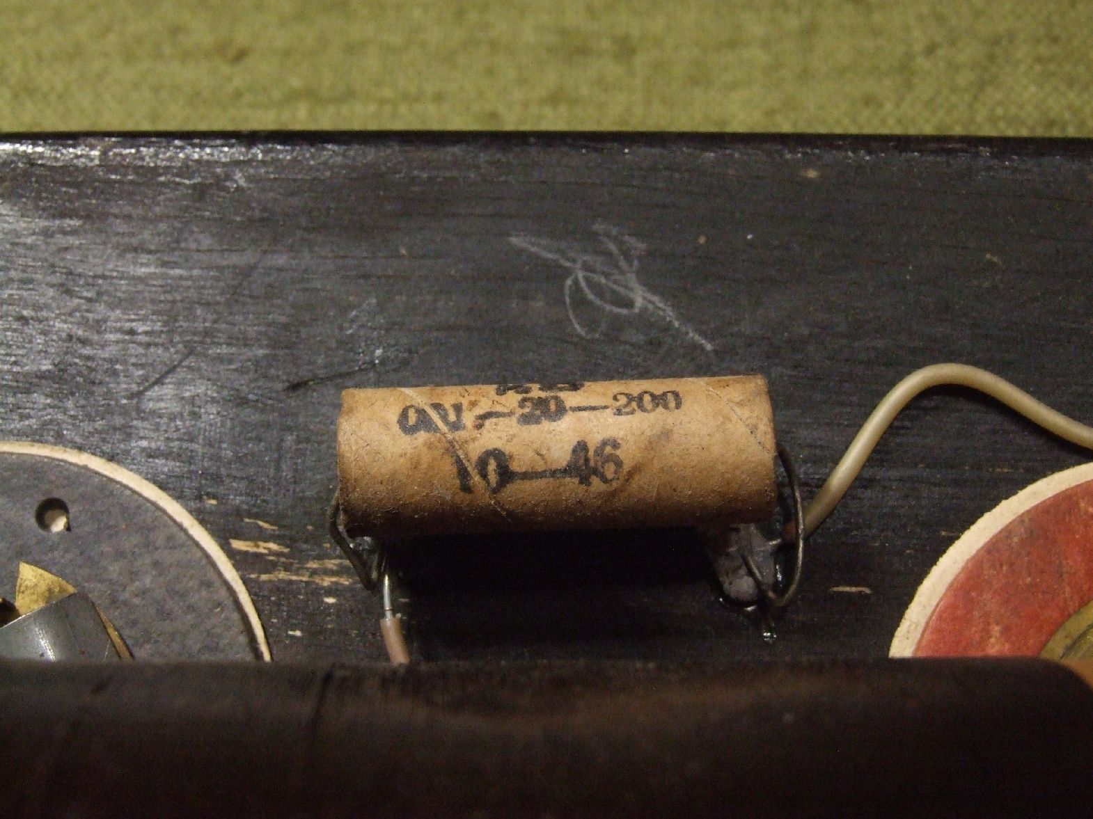

Кстати, про историческую часть вопроса...
На конденсаторе дата - 10 месяц 46 года.

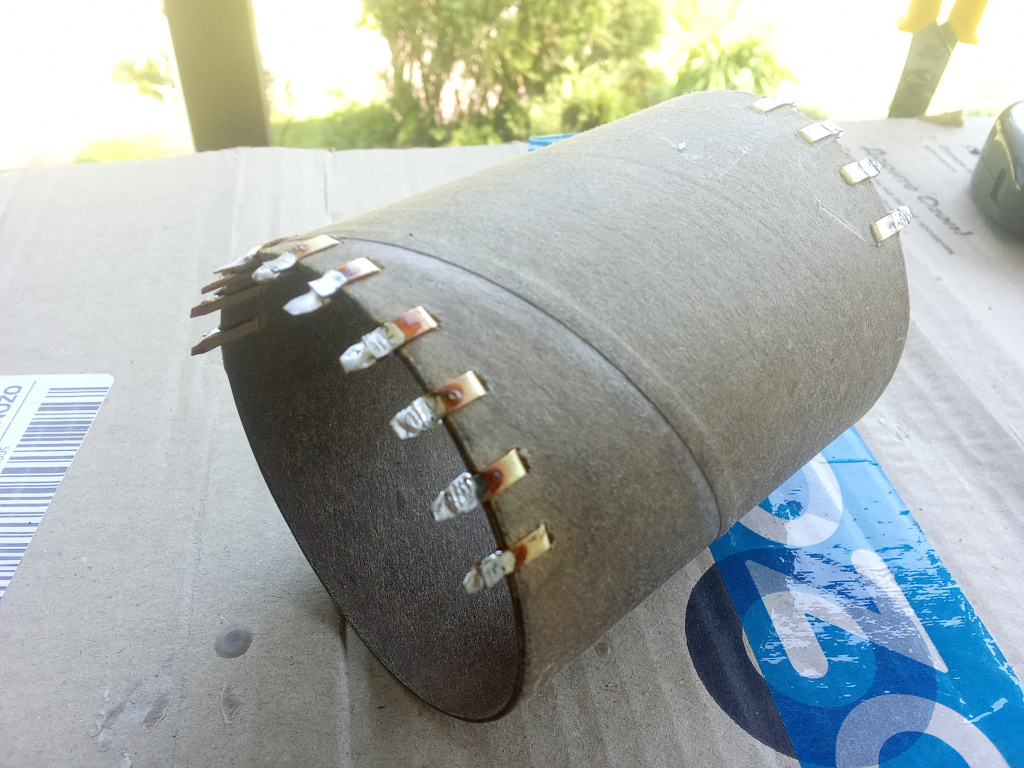

Выяснив некоторые исторические подробности, надо все же приступать к естественной, материальной стороне. Нашел у себя подходящую более-менее по размеру картонную трубу (диаметр на пару мм больше), сделал каркас катушки:
