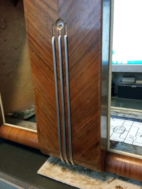

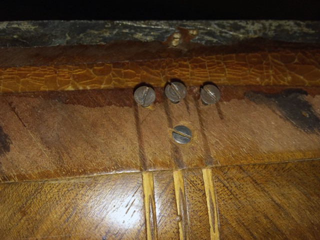

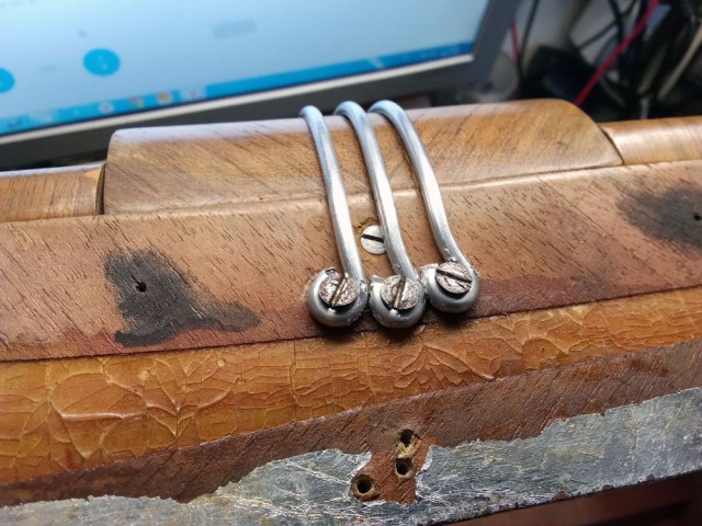

В оригинале все же была проволока, это видно по нижним креплениям и продавленным следам:
Подобрал подходящую, алюминиевую в 10 квадрат. Её диаметр 3,5 мм, чуть-чуть больше, но встала и смотрится нормально:
Внешне осталось дело только за шильдиком.
Проволока без всякого покрытия ?
 Заголовок сообщения: Re: VEFon M617
Непрочитанное сообщениеДобавлено: 28 дек 2023, 12:26
Да. Обычный одинарный провод в пластиковой изоляции. Ее конечно снял аккуратно.

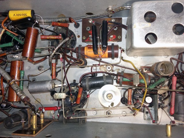

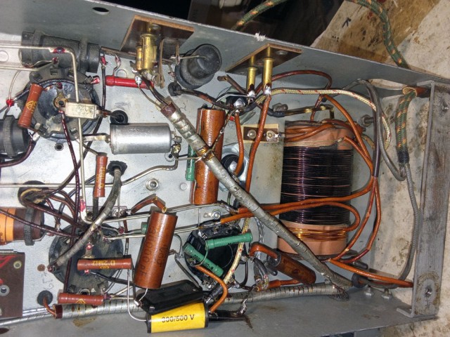

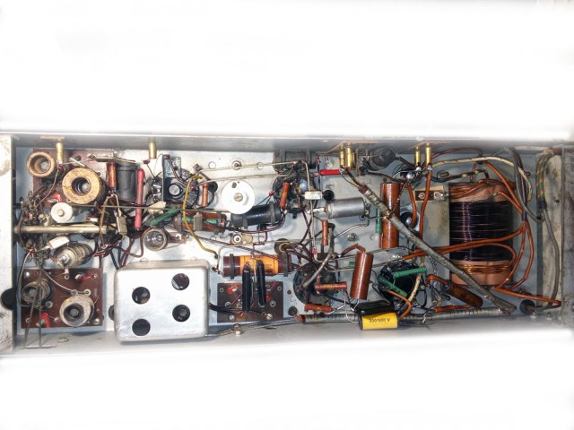

Нигде в сети не нашел фотографий подвала шасси 617-й модели.
Пользуясь случаем, восполняю этот пробел, наполню форум "эксклюзивным контентом":).
Все оригинально процентов на 90, с одним нюансом - на моем приемнике с номером 01543 в качестве смесителя установлена лампа ECH11 вместо ECH3, которая указана на схемах и описаниях этой модели. С завода, это не переделка.
Так же скорее всего на приемнике сызнова стоял кенотрон типа AZ1 или AZ11 т.к. накальная обмотка кенотрона выдает всего 4 вольта.. Скорее всего в 40-41 годах в связи с трудностями в поставках на ВЭФе стали заменять дефицитные комплектующие на то что проще достать.

Сообщений: 41
В инструкции по эксплуатации делали исправления, если применялись другие лампы

Сообщений: 84

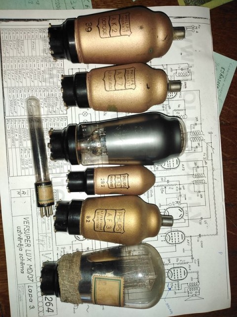

Приветствую . А что , вполне возможно что могли быть перебои с комплектующими ,во многих материалах описывается как нехватка этого была , как нехватка этих деталей . Даже посмотреть какое разнообразие радиодеталей .. конденсаторов , резисторов )) . У меня VEF super LUX MD37 , по идее там должны быть радиолампы ( по умолчанию) Fhilips они и стоят и с клеймом VEF , а на входе лампа Телефункен и тоже с клеймом VEF. Хотя таких поставок радиоламп не должно было быть.
Это равносильно радиоприемника VEF super MD40 , в идеале должна стоять радиолампа на выходе 6K6G . В схеме она и приводится , а есть приемник и на лампа EL3 и под панельку "паук" . Вот и что тут думать )))

sашок писал(а):
Приветствую . А что , вполне возможно что могли быть перебои с комплектующими ,во многих материалах описывается как нехватка этого была , как нехватка этих деталей ...
Это хорошо известный факт. И в свете его могут представлять определенный интерес недокументированные (или мало документированные, как инструкция от нашего коллеги) варианты "импортозамещения".
Опять-таки этот MD40 с октальной лампой.
Я вот без сомнения поставил EM4, а оказывается вполне "кошерно" в 617-м смотрелся бы и глазок 11 серии. Впрочем, теперь-то уж что горевать. Осталось только дождаться эмблемки).

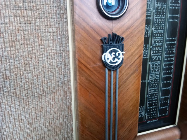

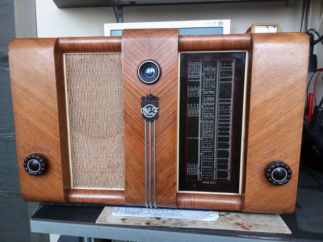

Непрочитанное сообщениеДобавлено: 20 янв 2024, 16:06
Наконец-то 617-й приобрел свой законченный вид! Дима Чижков изготовил эмблемку, и после небольшой доработки (пришлось на оборотной стороне сделать дремелем проточки под декоративные штанги) он занял свое законное место:
По этому "торжественному" случаю немного погонял его на КВ с комнатной антенной. Днём лишь в самом верху вылавливаются китайцы и арабы, что вполне нормально для аппарата в почти оригинальном 84-х летнем состоянии.
теперь окончательно - на полку)
