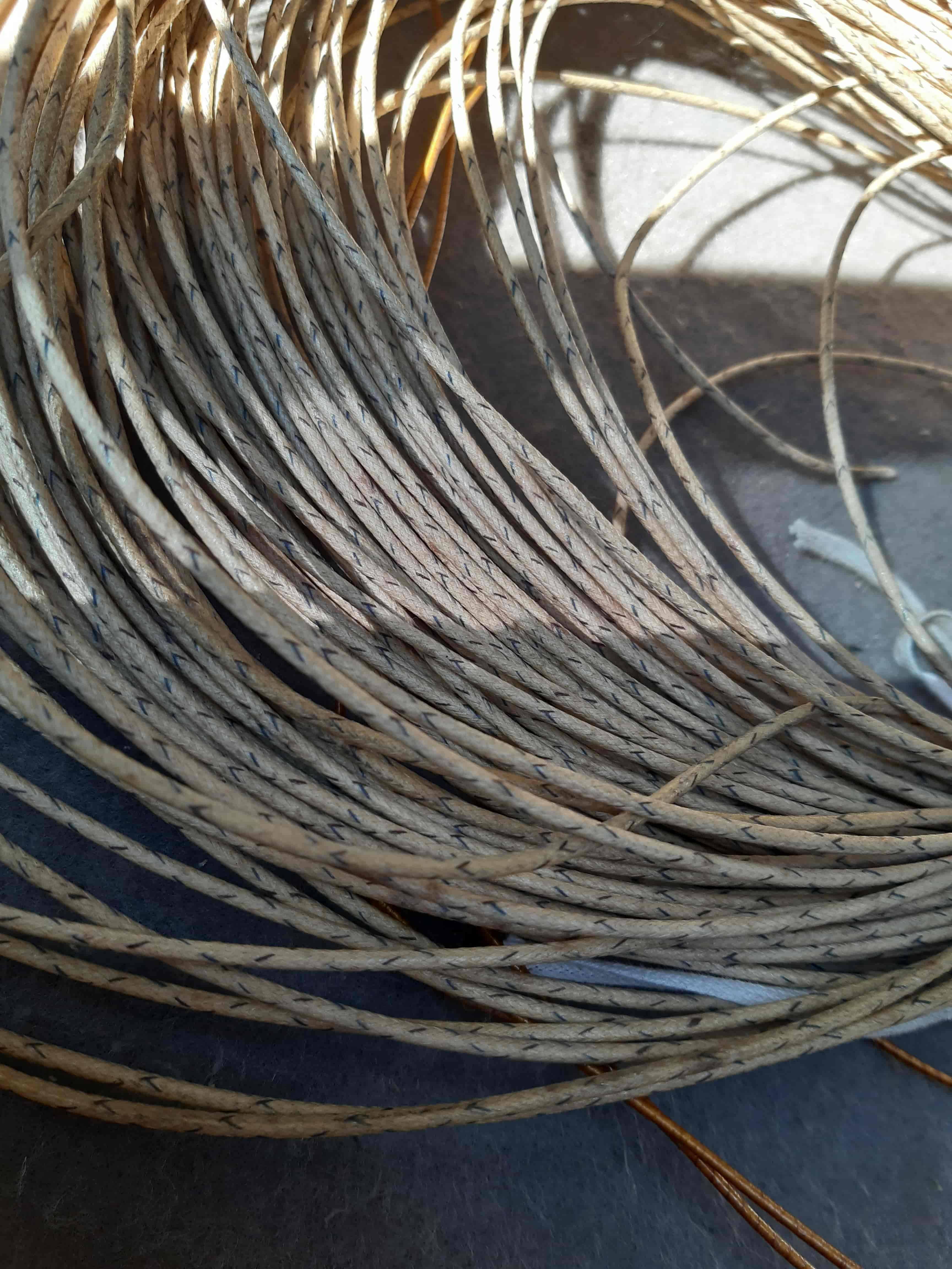

Дима, а как ты красишь - сначала весь моток опускаешь в морилку, или каждый проводок в отдельности?
Выглядит отлично.
Сережа!просто провод кисточкой,метра два покрашу,высохнет использую,и так по мере надобности.

Ой! А как вы чёрточки ... кисточкой?
Чёрточки уже на заводе сделали, выше по теме есть марка кабеля.
Так вы же красите... всё. А чёрточки закрашиваете , а они что "вылезают"?

Морилка полупрозрачная, она не как краска закрашивает, а как не очень тёмный лак, и поэтому лишь тон оплётки провода темнеет, и совсем тёмные (чёрные или около того) чёрточки продолжают оставаться видны.

Здраствуйте вот сегодня зашёл в мастерскую по перемотки двигателей, и почти ушёл ни с чем, все материалы нового образца и ничего не годится, когда один работник порывшись в каком то тёмном помещении вытащил целый моток тряпочного медного провода, по диаметру жилы похоже 0.75мм2. И я с радостью попросил отрезать пол мотка так как он им был совершенно не нужный( если только завязывали им мешки для всякого урожая), достался он мне почти за спасибо. Есть же всё же на земле добрые люди не охваченные лихорадкой капитализма...

Ну значит теперь бегом в ближайший хозмаг за морилкой - и проблема решена)
