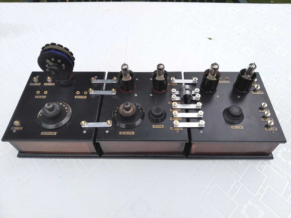

Несмотря на все происки мирового коронавирусного закулисья, рушащего экономики стран и целые отрасли промышленности, вагоностроительство идет по плану, почти как московский метрополитен:)
Хотя об окончании второй очереди речь вести рано, сетевой блок питания пока существует лишь в виде почти готового корпуса да полуработающего макета, но усилитель мощности вчера полностью был введен в строй.
После прибивки шильдиков и "сцепки" "поезд" заметно удлинился, так что в дверь теперь пролезает лишь боком:)
Сам новый "вагончик":

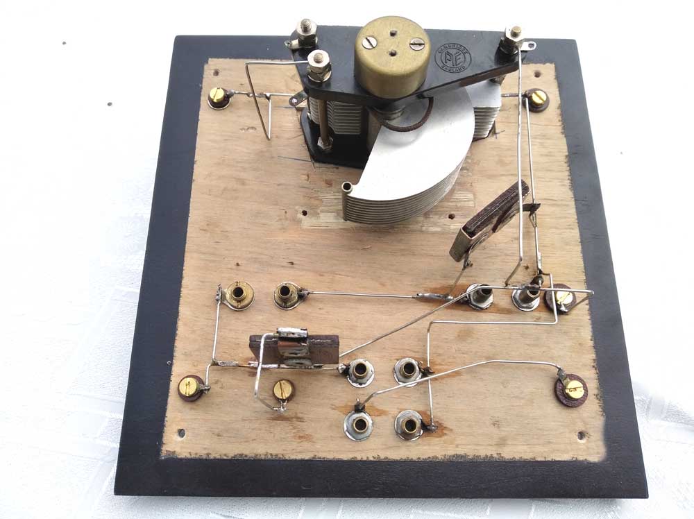

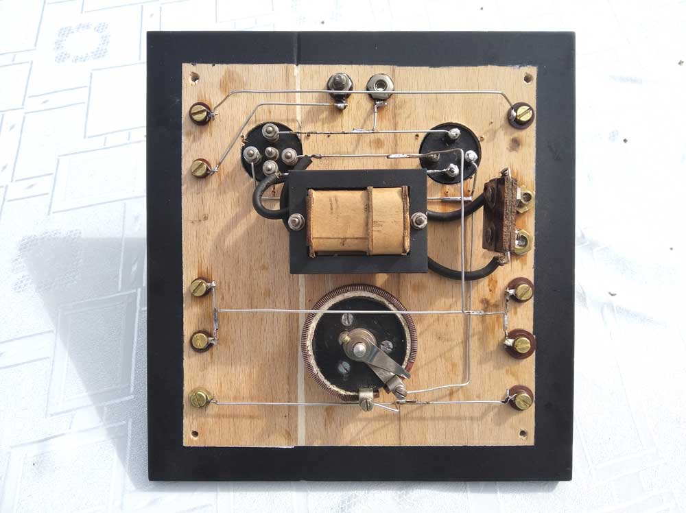

Внутри все предельно лаконично:
И есть отчего: все раздумия над схемой (мощный однотактник на УО-1876, пушпулл...) закончились классической схемой из середины двадцатых, двух триодов в параллель. Роль триодов исполняют все те же 2П1П с замкнутыми на анод сетками. Ну и в дополнении к ним еще трансформатор с передаточным коэффициентом 1 к 2 (планировалось 1 к 3, но столько провода не влезло на каркас), реостат накала да шунтирующий первичную обмотку конденсатор в 700 пикофарад, без него приемник возбуждается.
Все это было сначала собрано на макете, а затем и в корпусе. выходную мощность конечно не замерял, но даже на открытом пространстве при 75 вольтах анодного напряжения (на сам приемник оптимально подавать 55) "орет" он знатно.

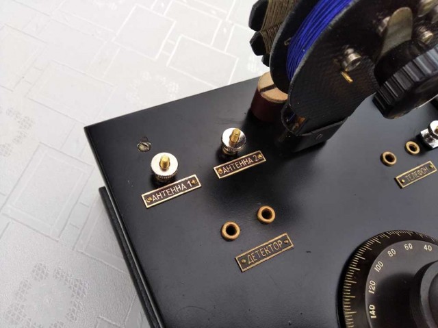

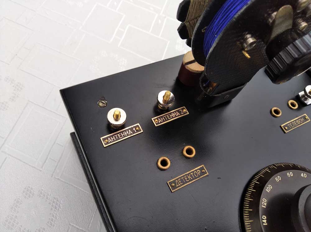

Вместе с тем выявились и недостатки, в первую очередь касающиеся связи с антенной. Этот недостаток был исправлен добавкой второго антенного гнезда, соединенного с контуром через емкость в 550 пФ.
Внутри несильные изменения:
А внешне, кроме этого зажима "Антенна 2", так же пришлось заменить и все остальные, т.к. установленные первоначально, с латунными гайками, просто закончились. Еще месяц назад заказал в Китае латунные винты М4х25 и никелированные стальные гайки с накаткой - и как раз к сроку они пришли. Приобрел их достаточное количество, с запасом, и не прогадал - выглядят очень хорошо.

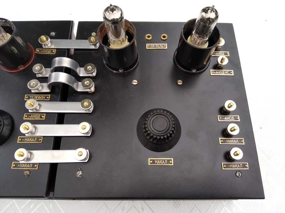

Поздравляю с пополнением вагонного парка! в глаза бросаются и вызывают вопросы прежде всего соединители блоков (вагонные сцепки) —
почему два из них изогнутые, а все остальные прямые? и у двух изогнутых соединителей длина шпеньков с резьбой, на которые накручиваются гайки с накаткой, гораздо меньше, чем у тех шпеньков, которые держат прямые планки-соединители?
А. Лизунков, а также при взгляде на соединяющие планки так и тянет задуматься, все ли они параллельны, или некоторые всё-таки стоят немного косо?..
так что может быть стоило делать соединители из сплавов меди, чтобы они побыстрее потемнели и в глаза бросалось в первую очередь что-нибудь ещё

Антон, от твоего зрения не спрячешь ничто)
Да, ты прав, соединительные планки между блоками №1 и №2 не строго параллельны. Это результат ошибок, на которых учатся, недостаточно точна разметка, разбежка где-то в полмиллиметра - и результат. Зато на "второй очереди" это было учтено, и отверстия под винты намечены с повышенной точностью, и уж они-то параллельны.
Два соединителя с дугами - между телефонным выходом блока №2 и входом усилителя, они быстросъемные, во штеккерами, вот и отличаются от остальных. Насчет материала для этих планок, алюминия - так выбор осознанный.
Сначала прикидывал латунные, но белый металл выглядит лучше.
