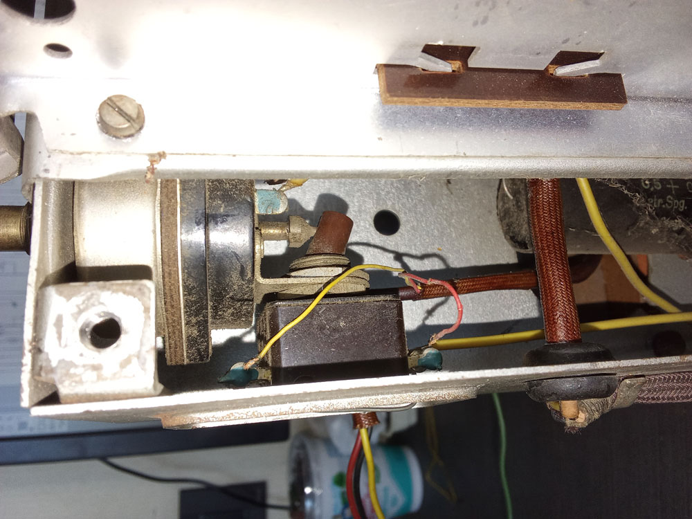

А вот еще одна причуда "сумрачного немецкого гения". Graetz Tastensuper 51WT 39-го года. Обычный второклассник если бы не Tasten (есть модель-близнец 51W, без тастенов, вообще ничем не выдающаяся, схема та же). Вот зачем, зачем там возможность переключения на пониженное анодное???

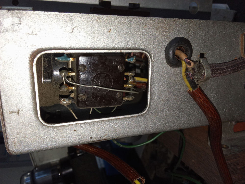

Вот что этим хотели сказать? Только предложить покупателю модель в которой гипотетически можно экономить ресурс ламп да пару пфеннигов за электричество? Токмо для этого пришлось городить специальный потенциометр с выключателем и плавающим штоком, да вдобавок сдвоенный тумблер:
И теперь чтобы восстановить работу сетевого выключателя придется демонтировать дополнительное шасси с кнопками фиксированных настроек, иначе никак его не вытащить...

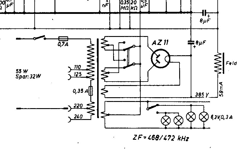

ну у немцев были и другие аппараты с возможностью переключения из режима normal ( нормальный ) в sparsch ( бережливый) с понижением анодного примерно в полтора раза.

Вот не встречал... Впервые.
Удалось-таки почистить химией без снятия. Напряжение меняется вдвое, переменка на анодах кенотрона либо по 200, либо по 400 вольт.

Этот приёмник в нормальном режиме потреблял 55 wt , в эконом 32 wt.
В 1939 году у немцев было минимум 20 типов аппаратов ( 8 фирм ) с переключением режима нормальный - экономичный.

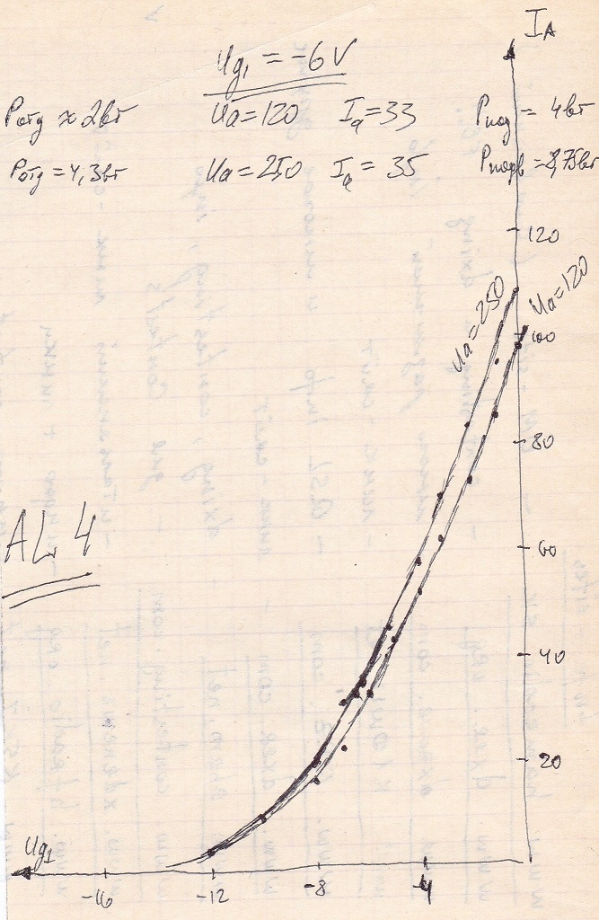

что же касательно работы оконечного каскада при пониженном анодном.
поскольку EL11 это AL4 в другой упаковке, то картинка выглядит примерно так

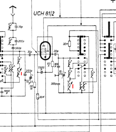

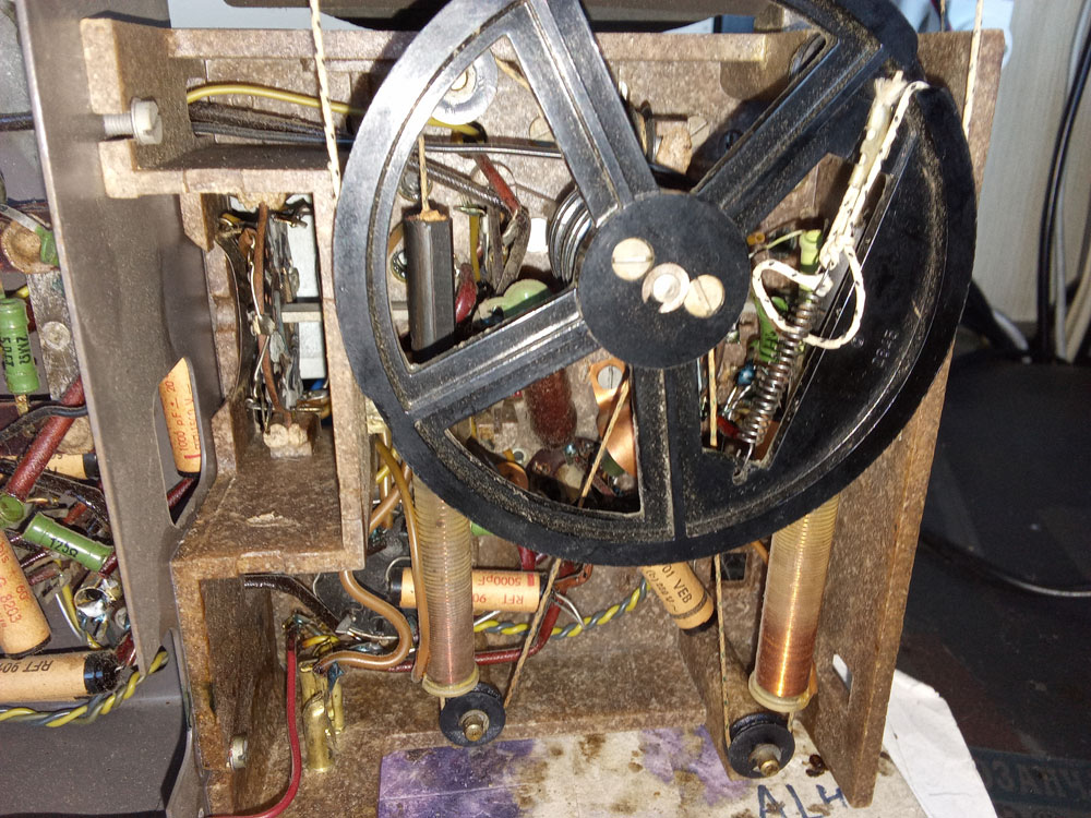

Очередная причуда конструкторов. Wartburg 897/54GWU, от ЕАК бывш. AEG. 1953 год, знакомый попросил оживить.
Вот что побудило создателей этого приемника отказаться от самого обычного проверенного годами КПЕ в пользу вариометров?
Колесо, связанное с ручкой настройки, путем сложного механизма из тросиков и роликов вдвигает-выдвигает ферритовые стержни в катушках с переменным шагом намотки. Один во входном контуре, другой в гетеродине.
А вверх еще толкатель выходит, для вариометра УКВ-блока. Что понравилось так то что все это на отдельном шасси из литого пластика, прикрученного к основному стальному (приемник с бестрансформаторным питанием), это молодцы.
Что вдохновило конструкторов на эту придумку? В голову приходит лишь Rundfunkempfänger WR kl. battr., маленький полевой вещательный приемник времен второй мировой с подобной схемой настройки. Ну ладно, там СВ-ДВ, а тут еще и два диапазона КВ на эту штуку насадили...
 Заголовок сообщения: Re: А вот еще был случай...
Непрочитанное сообщениеДобавлено: 08 мар 2025, 21:06
Сообщений: 2699
Этот пластик явно не нефтяного происхождения, а из чего-то живого — деревянные опилки, ещё какие-то волокна и натуральное связующее. Во время Второй мировой войны немцы придумывали разные эрзацы (неполноценные заменители) находящимся в нехватке ресурсам, и конструктор этого приёмника явно решил и в мирное время тряхнуть стариной и чего-нибудь сэкономить.
А. Лизунков, экономия стали, экономия алюминия — да за это можно премию от народного предприятия (от VEB) получить!
