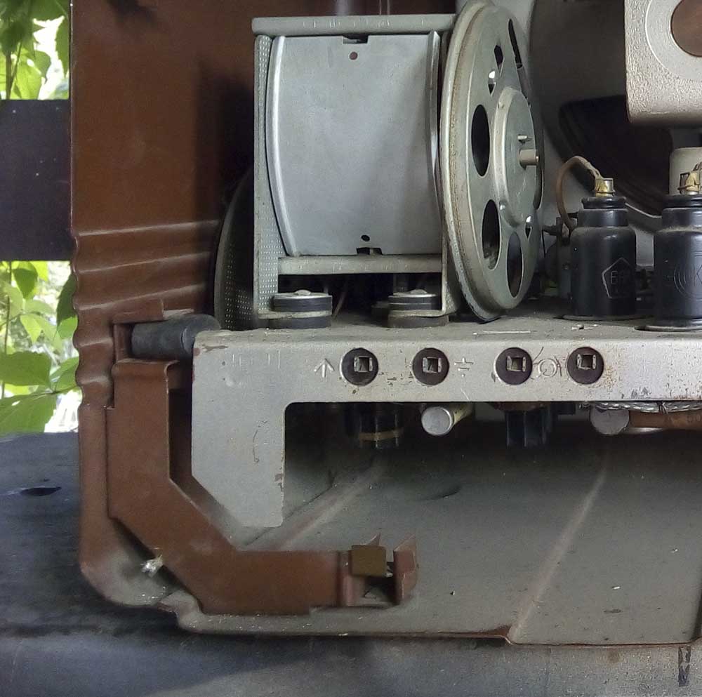

Вот как Кижи в свое время построили без единого гвоздя, так и 755-ю - без винтов. Во всяком случае пока, после снятия шасси, разборки корпуса, снятия силового трансформатора - мне ни одного не попалось.
Шасси вставляется в направляющие корпуса, и довольно плотно поджимаются резиновыми уплотнителями, вот так:
От случайного выскальзывания (а шасси и так держатся за счет этих резинок плотно) предохраняет задняя стенка, и как "последний рубеж", в случае чрезвычайного усилия - выпирающие боковые ручки.

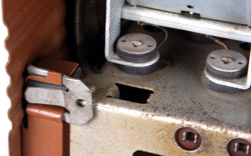

КПЕ к шасси крепится без винтов
 Заголовок сообщения: Re: Радиоприемник Рига Т-755
Непрочитанное сообщениеДобавлено: 25 авг 2019, 19:19
Вот, на фото еще специальные защелки на шасси - у меня их нет.
