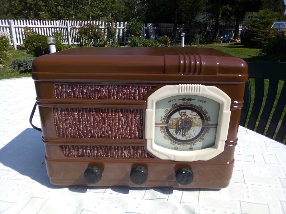

Вот почти и готов АРЗ:
"Почти" - не хватает одной оригинальной ручки, поставил пока от 47-го Рекорда, очень похожую.
В связи с этим - небольшая ремарка. В самом начале, оценив состояние приемника, ринулся было заказать новую шкалу у Дмитрия Лисовина и комплект ручек у Димы Чижкова. Качество изделий обоих мастеров - очень хорошее, не раз пользовался их услугами. Но затем, чуть подумав, не стал этого делать. Почему?
Да ведь это во многом "убивает" удовольствие от самого процесса воссоздания старинного предмета. Нет, в ряде случаев, когда это касается редких моделей, деталей которых найти чрезвычайно сложно, приобретение копий абсолютно оправданно! Но АРЗ - приемник более чем распространенный, те же ручки попадались мне (и были отданы, поменяны) не раз. Чего скрывать, как и для многих коллег, для меня самое интересное - это как раз работа по приведению в порядок очередного "экспоната", затем интерес к нему практически теряется. Переместившись на полку, радио может многие годы простоять там не будучи за это время ни разу включено, особенно учитывая современные реалии радиовещания. Так может быть, стоит продлить себе это удовольствие поисками нужных деталей, испытывая удовольствие когда что-то будет найдено, отчищено-починено и прилажено на свое место? А то так ведь и до покупки готовых, восстановленных и блестящих приемничков докатится можно :-)...
И еще одно: включив вечером этот АРЗ, насчитал на СВ несколько десятков принимаемых станций. Хороший результат, но в верхней части СВ прием был по ощущениям ощутимо слабее чем в более "длинном" участке диапазона волн. Это хорошо заметно и днем, когда левая часть шкалы наполнена шорохами и треском, а правее - очень тихо, лишь в нескольких местах заметно какое-то оживление. Поднять немного чувствительность удалось сматыванием нескольких витков с подстроечного конденсатора входного контура. Диагноз ясен - сильная расстройка схемы, и метод лечения этого недуга понятен. Но прежде чем приступать к регулировке, стоит хотя бы более-менее восстановить режимы работы ламп, которые значительно, до 20-30 процентов отличаются от рекомендованных. Это повлечет в свою очередь замену деталей, в первую очередь оригинальных бумажных конденсаторов с нарушением заводской сварки деталей. Стоит ли ради может быть одного-единственного за много лет включения и "правильной" работы "убивать" оригинальность? Решил что нет, пусть остается как есть, пусть старичок похрипывает, покашливает, но своими, а не донорскими органами.

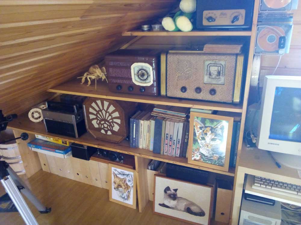

"...Старикам везде у нас почет!" И на полке в дачном филиале "Радиоуголка уютного" тоже!
P.S. Ручка АРЗшная ищется. Поменяюсь на эту viewtopic.php?f=5&t=258&start=10#p20598 , или еще что-нибудь...

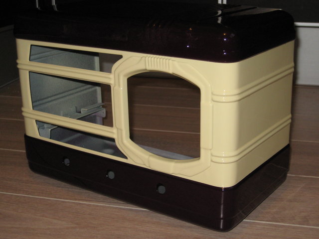

Сергей, приветствую. Тоже с АРЗ-ом развлекаюсь, правда перешло в долгострой. Красил прошлым летом из балончиков, в духе "двухцветных" авто 60-ых. С зачисткой и шпаклевкой намучился, лучше делать это пескоструйкой и у профи маляров. Правда затраты такие на "старичка" не нужны в итоге, а руками своими вполне сойдет. Фотки пришлю позже, если интересно будет взглянуть. Я к стати ручки покрасил в основной цвет корпуса. Не аутентично,, но смотрится не плохо.

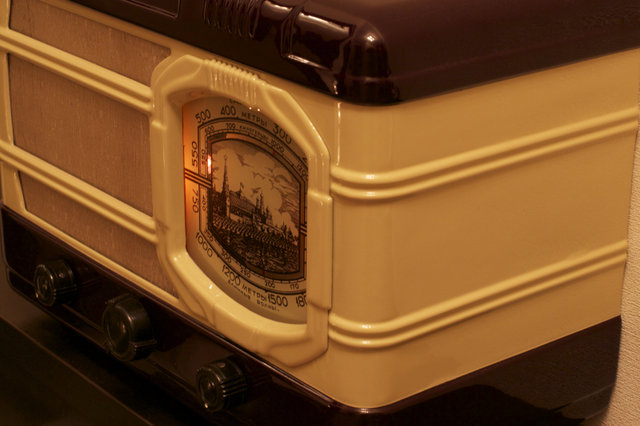

На каком то из наших форумов проскакивал вот такой вариант окраски АРЗ, причем делал его автомаляр, человек в радиоколлекционировании случайный.
Хочу повторить.

Сообщений: 2699
С помощью поиска Яндекс-картинки можно найти первоисточник —
https://soffara.livejournal.com/1994.html
и резервную копию без фотографий с мальчиком —
http://pc-parc.blogspot.com/2014/01/54_27.html
А. Лизунков, был этот АРЗ в два цвета покрашен в далёком от нас 2011-ом году…
даже скорее в 2010-ом
