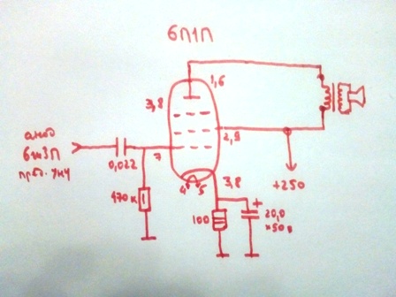

Схема выходного каскада : наверное здесь глупость какая-то сидит. Но я не вижу. Сигнал на сетку подается через разделительный пленочник, с анода 6ж3п. А регулятор громкости на входе УНЧ - то есть на сетке 6ж3п.

Всё аналогично. Вы используете лампу 6П1П в режимах близких к предельным. Зачем?
Обычно положительный результат такой работы мало заметен, зато вылезают всякие неожиданные проблемы.

По режиму - ок. Я сейчас глянул исходную схему из книги, там в катоде резистор не 100 Ом, а 330 Ом. Это мой косяк. Поменяю - посмотрю на эффект. Конденсаторы проверю, но вообще они современные, изначально были новые, не б/у. Про возбуд по ВЧ что-то совсем слабо верится, но можно и осциллографом посмотреть.

Сообщений: 164
Вторая сетка напрямую к высокому - в этом какой то тайный смысл?

Сообщений: 54
А как лучше сделать?

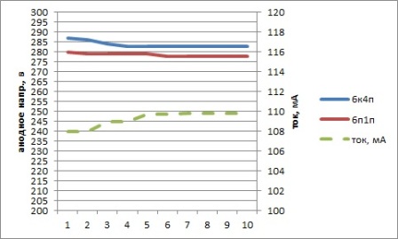

Поставил 330 Ом. В результате ток устаканился: 6п1п и 6е5с вместе по анодному потребляют примерно 62 мА. Глаз трудно отключать, поэтому мерил вместе. То есть, вычитая глаз, выходную лампу привели в режим примерно 52 мА - то есть уже не запредельный режим. При этом повысилось общее анодное напряжение, и на выходной лампе теперь более правильная разница между анодом и экраном по напряжению, чем было ранее.
Вот так теперь входят в режим 6п1п и 6к4п (УПЧ) : (немного в другом масштабе, но разница видна)
Три минуты на прогрев, далее стабильно. Просадка по напряжению уже менее 1-2 % от "стартового". Мне кажется, нормально. В книгах обычно рекомендуют перед наладкой контуров греть аппарат не менее 20 минут.
Теперь и на других лампах анодное стало еще ближе в максимальному по паспорту - под 280-290 в. Возможно имеет смысл где-то сбить пониже. И тут тоже вопрос. Вторичка в БП включена так, что по паспорту должна выдавать 224+25=249 в и выдает столько по факту. При этом на выходе кенотрона получается уже 310 в. В 1.24 раза больше. А после фильтра получается 295 в. То, что фильтр немного отъел - это ок, но не понимаю, почему именно такое соотношение получается. Бррр...
