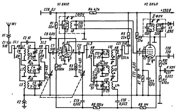

По первоначальной схеме приемника - с АРУ - сигнал подается с входа на сетку 6и1п через конденсатор, емкость которого подбирается при сопряжении контуров. Ну это около 500 пФ - для начала подбора. Также на сетке по схеме висит резистор 100 кОм, который подключен к цепи АРУ. Я когда-то совсем убрал эту цепь и все прекрасно работало. Но сигнал на сетку первый лампы шел через конденсатор. Как же это тогда работало? Интересно уже. Прекрасно работало.
Сейчас на УВЧ со входа подаю сигнал аналогично. Если убрать конденсатор и подавать сигнал со входа на сетку 6ж5п напрямую, то начинается адский возбуд. Еще хуже получается, если прицепить резистор утечки. Шшшшш.
Как мне кажется, этот эффект щелкания и нарастания громкости лечится как-то иначе... Возможно проблема в удаленной цепи АРУ, которую надо восстановить? У Костикова написано, что в суперах это может возникать из-за некорректной работы АРУ...

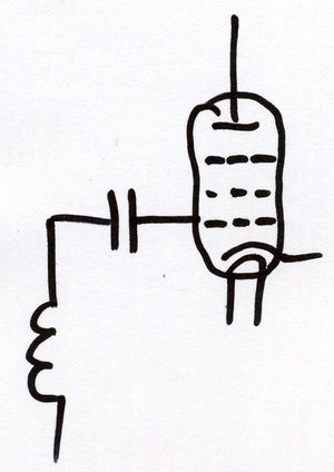

Пока сетка по постоянному току висит в воздухе схема с автосмещением нормально работать не может. И не будет.

Чего же тогда возбуд идет, если убрать конденсатор, а если добавить - работает, но с глюком. Тоже не все окей, но возбуда хотя бы нет.
В схеме из Радио 1955/05 в апериодич. УВЧ на 6ж4 в катоде вообще ничего нет - просто заземлен. Смещением "занимается" цепь АРУ - через резистор 1 мОм. И вход на сетку также идет через конденсатор...

Ну вот на схеме ниже - часть моего приемника до подключения УВЧ на 6ж5п. Разница только в том, что ветки АРУ с R2 и далее у меня нет - без нее запустился.
И как правильно включать 6ж5п ?

Попытка не пытка. Вернул цепь простой АРУ - как на схеме выше. И добавил ветку АРУ на сетку 6ж5п.
Щелчки ушли, усиление хорошее, но теперь прием как бывает на КВ - искажения голосов, очень трудно настроиться на станцию, слева-справа от станции завывания. То есть пошел другой возбуд, как я понимаю. Кстати, именно так же было год назад, я тогда в итоге выкинул эту ветку АРУ и все стало Окей...

Трудно обсуждать работу устройства, не видя его полной схемы и монтажа. А искать причины возбуждения вообще невозможно.
Ещё сложнее разговаривать с автором, который не понимает, почему так подключать управляющую сетку нельзя:
