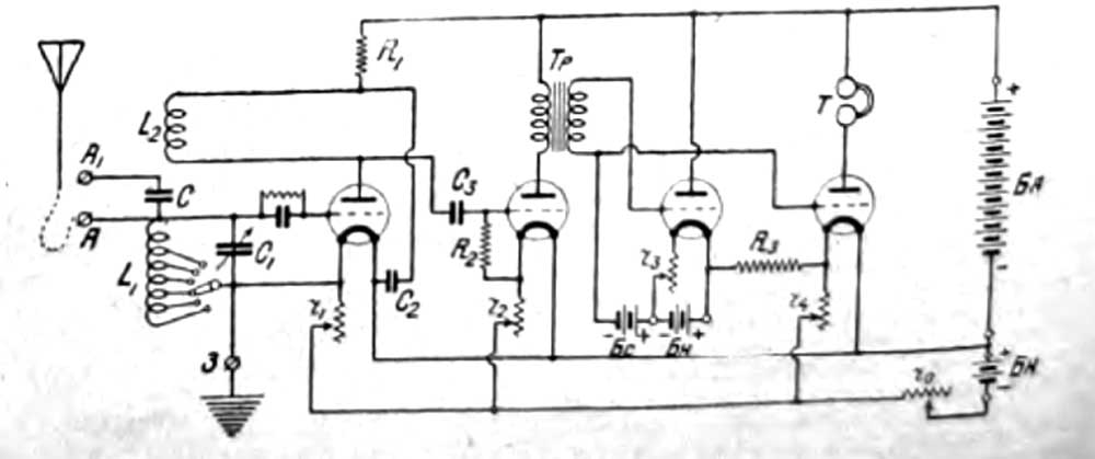

1931г. Схема с нетрализацией.
Непрочитанное сообщениеДобавлено: 18 авг 2018, 19:50
Замечательно!
Только ручек там сколько?

Алилуйя! "Плодотворная дебютная идея" найдена!
Когда в 1927 году радиолюбители союза Совторгслужащих задумали сделать громкоговорящую установку для своего клуба, они не читали статей Л. Слепяна о регенераторах и усилителях на сопротивлениях (ибо свои выкладки по возможности и невозможности создания подобных конструкций он опубликовал только годом позже). Вообще в том, 1927 году бестрансформаторные схемы были наиболее популярны если судить о публикациях в периодической радиопрессе СССР.
Итак, сделали совторгслужащие радиолюбители вот что:
Настройка КПЕ, вариометр с отводами - то что надо! Лишняя пара ламп - не помеха, отрежем дополнительные каскады УНЧ, наушники в анод второй лампы, и все, 0-V-1! Да и реостата накала достаточно одного.
Вариометр - немного переработанный заводской, отлично подходит. В статье ( "Радиолюбитель" №5, 1927 год, стр. 172) указано что данная установка "...непрерывно испытывалась, и показав себя с лучшей стороны в смысле устойчивости работы, достаточной чистоты приема и надлежащей громкости...". Что ж, поверим и проверим.

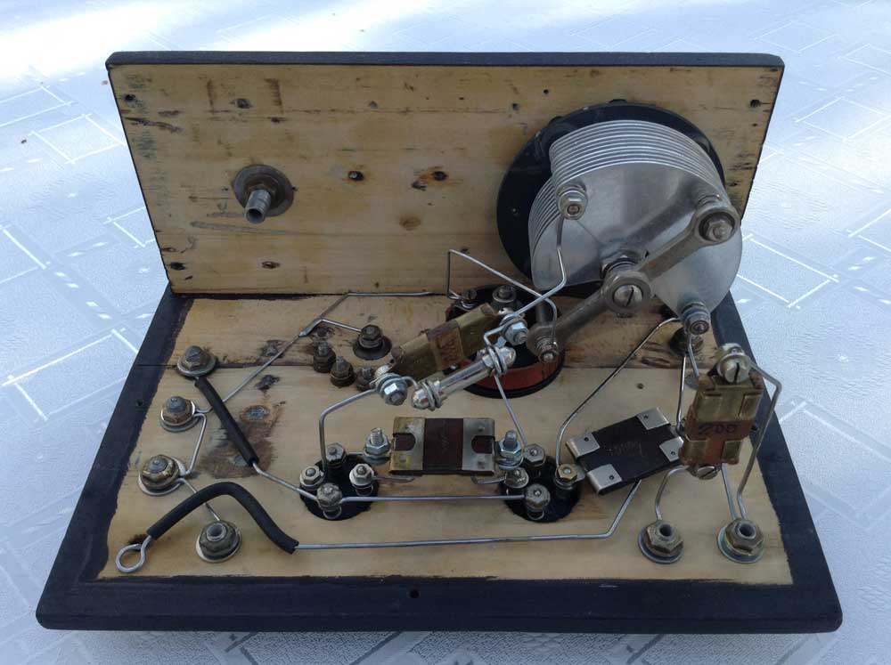

Так и работа веселей пошла, по-большому счету остался вариометр и пара сопротивлений:

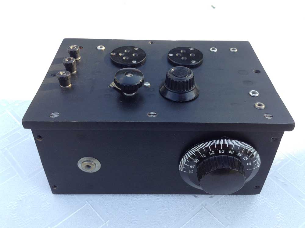

Дмитрий Николаевич, какую ручку ты имеешь ввиду?
Большую настройки - так она неутолимовская, самая что ни наесть аутентичная. Пошарпанная, есть такое...
Сверху, на реостате? Это ж завод "Радио", 1928 год, вместе с ним (реостатом) и шла.
А трансформаторов нам не надо, схему-то отрезаем аккурат по нему, вместо транса - наушники будут (там вообще коли приглядеться последние две лампы приляпаны как-то через чур странно - третья например просто анодом на плюс запитана, закорочена и все). Надо зажим один, детальки для вариометра, пару сопротивлений бы Катунского, в стеклянных трубочках (каминские же где-то с начала 30-х пошли вроде как(?) ), ну и лампочки конечно же.
Созвонимся, а в среду даст Бог свидимся.
А, вот еще, чуть не забыл. Трубочку тонкую резиновую, на изоляцию.
"...я дочь генералиссумуса, а может сын президента, и поверьте мне, - здесь все не так однозначно..." (с)
Четыре типоразмера ручек с лимбом - это всего лишь проект и еще вопрос был ли реализован :wink:
но, если не ошибаюсь, два типоразмера ручек с лимбом выпускали.

От трех до шести.
Если правильно понял, то данная схема нейтрализации применялась для повышения коэффициента усиления каскада.
Два, обозначенных на схеме как переменные, конденсатора могут быть подстроечными, значит и ручки на переднюю панель можно не выводить.
