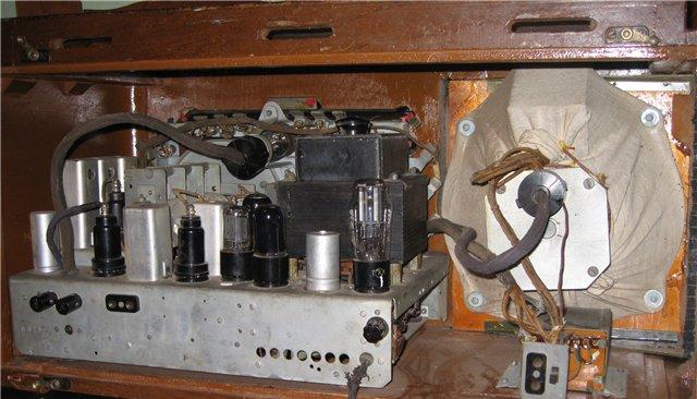

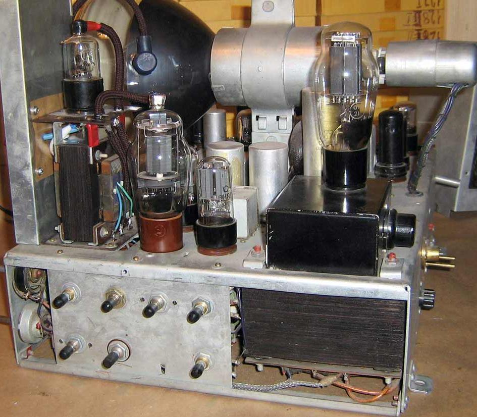

Ну тут-то 5Ц4С втыкнута, а Тр по моему приподнят...
Дим, у меня так же сделано.
Транс огромный, ватт на 200 наверное, или больше.
Шасси наверняка универсальные, одни и те же для всех модификаций - вот первоначальный силовик и не влез небось, он у двухкенотронного на вид поменьше будет.
Похоже при сборке "лепили" из того что было. А какой трансформатор был первоначально запроектирован: огромный или компактный :?:

По всем выкладкам думается что "компактный".
Изначально шасси (штамп под него) делали под два кенотрона. А дальше изменять его не стали, убирая "лишнюю" дырку под гнездо и увеличивая окно под силовик - просто стали ставить его на ножках

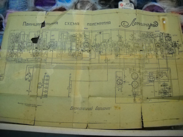

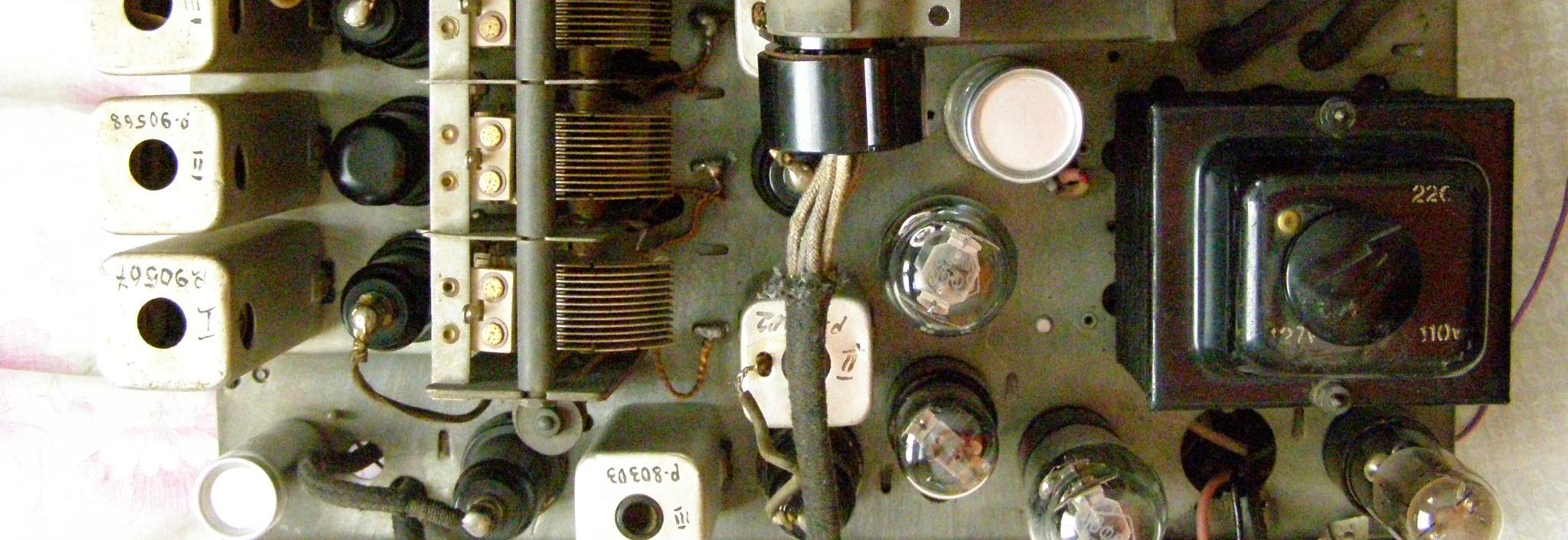

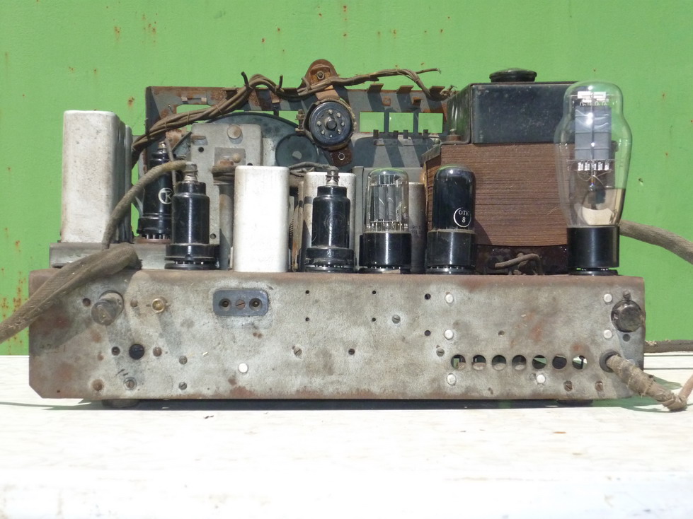

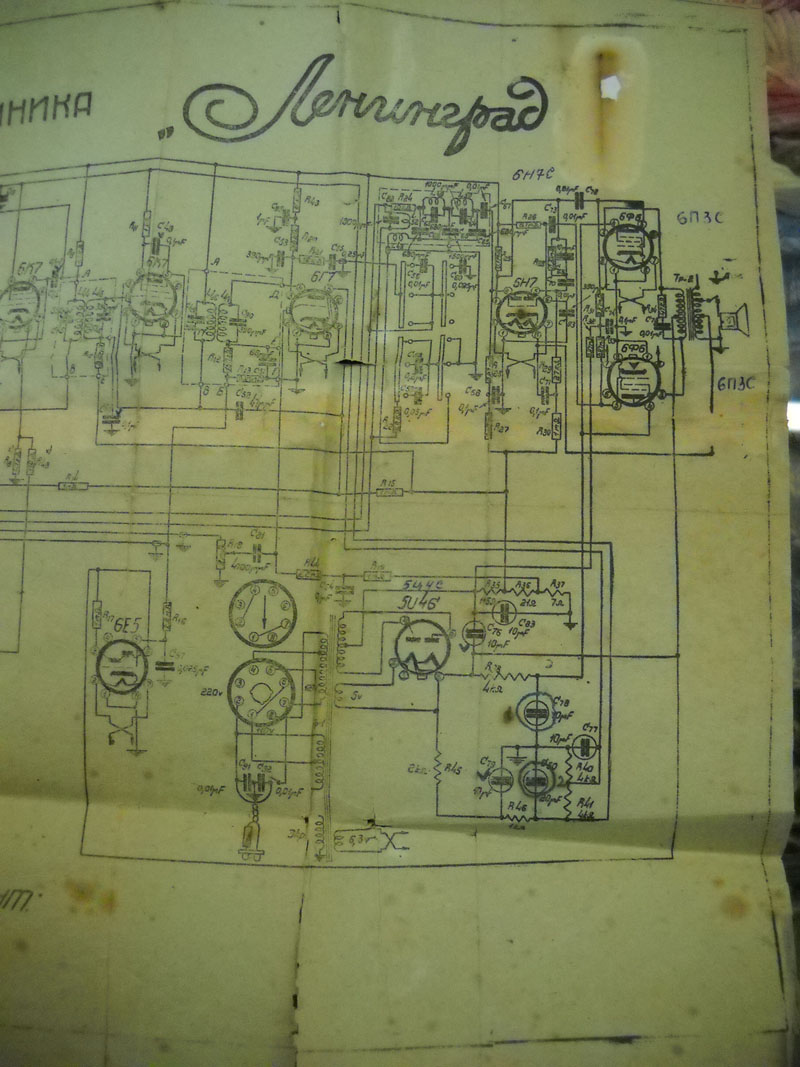

Вот мой Ленинград.
Я восстанавливал работоспособность по схеме , нарисованной ручкой, что привел ранее. Эту схему нашел на одном из наших форумов и была, так помнится она срисована вот с этой. Кто автор не помню, но сделал же.
"компактные" закончились... а может на заводе решили использовать унифицированные детали, в том числе для телевизоров (КВН и проч.)

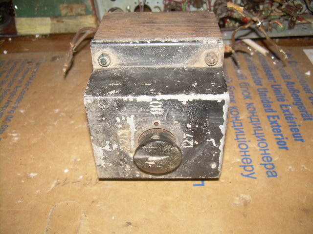

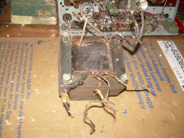

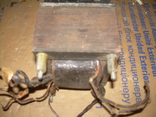

Вот такой транс поставили для модели с одним кенотроном. этот уже перестал гореть как его предшественник с двумя кенотронами.
