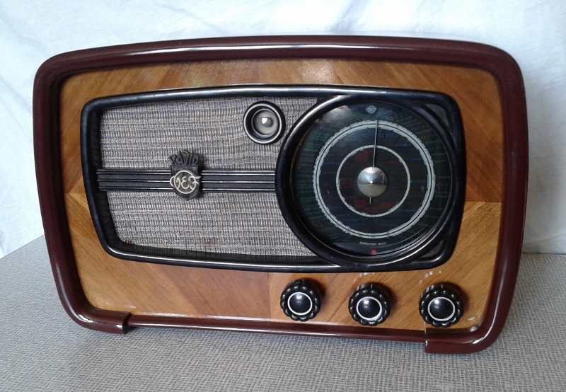

Я здесь новую панель вырезал,сделал на пару миллиметров больше и не смог впихнуть.Пришлось дорабатывать напильником.
Непрочитанное сообщениеДобавлено: 06 фев 2017, 23:16
Первый раз вижу такой "живым", не на картинке.
Традиционный вопрос - шкала на каком языке?
Какой номер шасси и задняя стенка оригинальная?

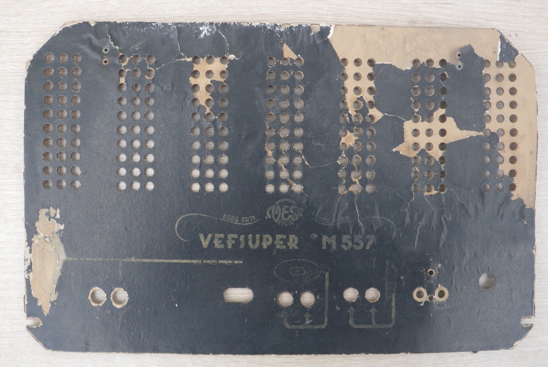

Шкала на русском.№ 06081.Задняя стенка оригинал.Ткань родная.

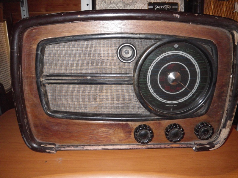

А что про него сказать?Купил в Москве два года назад в таком виде:

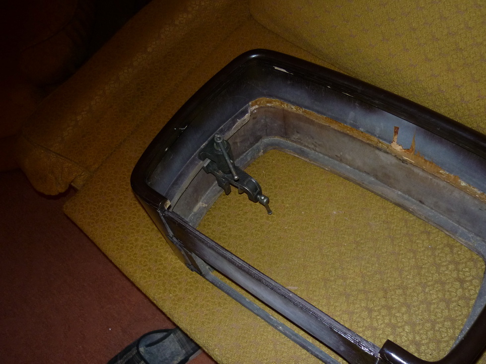

Все таки не удалось мне вставить лицевую панель спереди, только чуть краску оцарапал. Возможно сказалось то, что я приклеил ребро на 5 мм ближе к передней части корпуса, а может и нет.
Короче отломал я ребро жесткости вот таким способом. Закрепил тиски и потихоньку расшатывал, пока на место склейки не начало разрушаться. Далее отогнул часть ребра, ставил между корпусом и ребром деревяшку, создал напряжение в сторону отрыва и продолжал раскачивать. Снять пришлось не только верхнюю часть ребра, но и одну из боковых частей.
