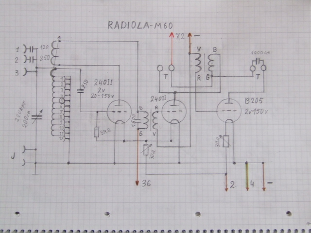

Тогда будем ждать информацию о третьей лампе :wink:
Может уважаемый Эрнест нарисует схему, вернее доработки стандартной схемы, думю это будет представлять несомненный интерес.

Алексей, по-моему фото дает ответы на все вопросы.
Взгляните на панельку третьей лампы, что там может быть? Обычный батарейный прямонакальный триод, ставьте любой типа телефункеновских RE114, 134, 144, или аналоги от других производителей. Ну посмотрите, что там еще? Транс межкаскадный да сопротивление проволочное, накалом громкость изменять. Схема вся на фотографии.
Стоит ли бумаги изрисованной эти "премудрости" :-)
 Заголовок сообщения: Re: RADIOLA-M60
Непрочитанное сообщениеДобавлено: 13 ноя 2016, 17:14
Ну я конечно не знаю, но показалось что громкость регулируется вариометром.
Сейчас попробую схему посмотреть :wink:

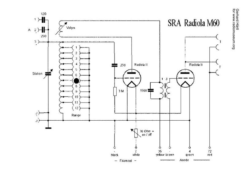

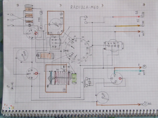

Непрочитанное сообщениеДобавлено: 15 ноя 2016, 13:44
Пока болел не было времени на хобби. Вот уделил немножко времени.
1-монтажная схема. 2-электрическая, 3-родная М60.
Может кому из реставраторов и пригодится моя информация по М60, уж больно мало её.

Непрочитанное сообщениеДобавлено: 15 ноя 2016, 14:03
Спасибо, уважаемый Эрнест.
Очередная просьба - разместить фото третьей лампы, есть сомнения, на Радиомузее B-205 выглядит так:
http://www.radiomuseum.org/tubes/tube_b205.html
P.S.: Как успехи с "кракелюрным" лаком, год назад, когда я был в гостях на форуме Влада, Вы обещали показать вашу уникальную технологию :wink:
