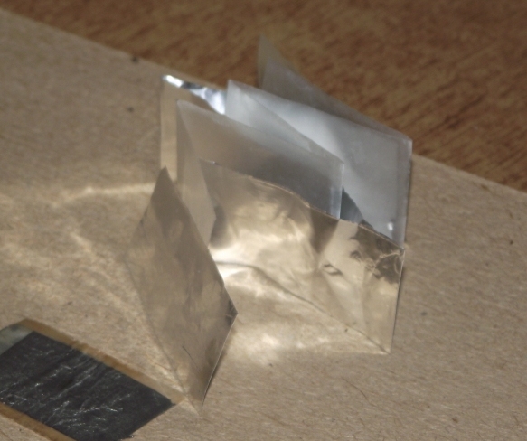

Что бы не мучатся с разлетающимися от малейшего дуновения тонким листками сделал "гармошку":
Пять прокладок, шесть обкладок...
Так конденсатор проще собрать - меньше риск случайного замыкания между обкладками.

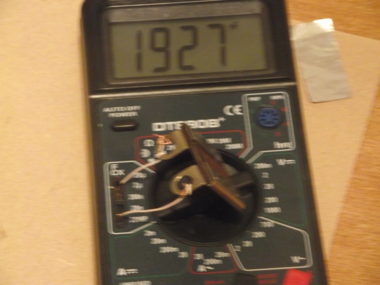

Естественно, проверил ёмкость:
Что-то маловато для блокировочного конденсатора телефона.
Нагрел конфорку электроплиты примерно до 80 градусов, прогрел конденсатор, обжал его посильнее в тисках..
Результат стал значительно лучше:
Ёмкость, численно близкая к году выпуска приёмника получилась случайно.. :D

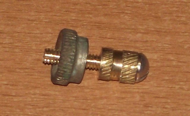

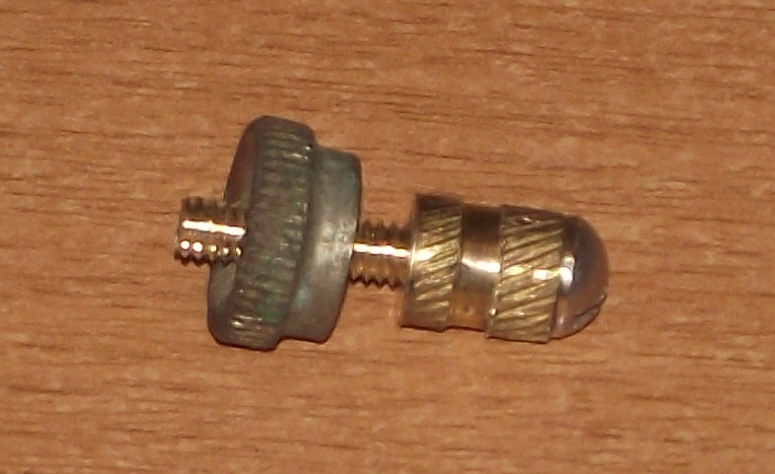

Есть ещё одна трудность - латунные детали оказались с дюймовыми размерностями.
А надо сделать под замену один винт и гайку...
Так что сейчас думаю, как сделать винт и гайку с диаметром резьбы 3,8 мм и шагом 0,7 мм.
Наиболее близкая стандартная метрическая резьба - 3,5 с шагом 0,7..
Второго ряда и по резьбе, и по шагу -соответственно, плашки и метчики под неё- огромнейшая редкость.
Впрочем, есть идеи как обойтись без такого инструмента - сегодня вечером буду экспериментировать .

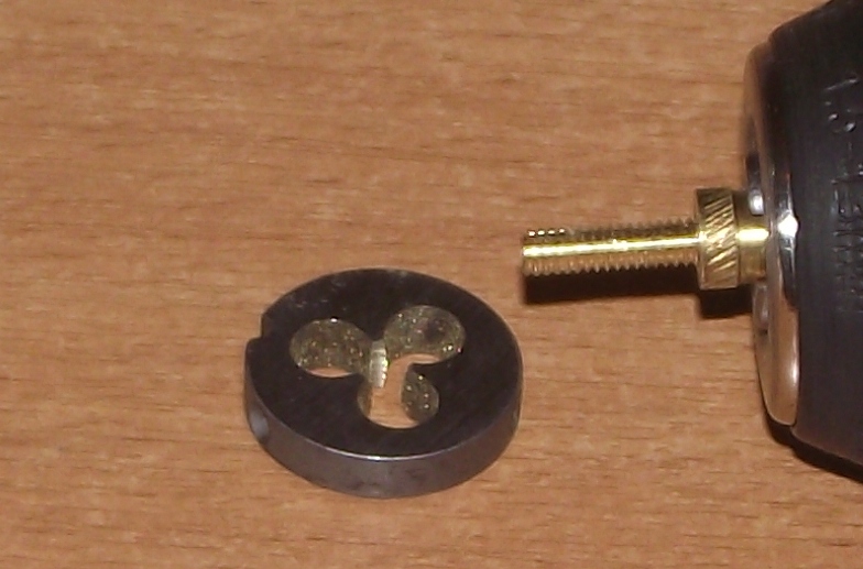

Эксперимент по "подделке" резьбы закончился удачно!! :D :D
Я сделал просто - взял винт 4мм - у его резьбы тот же стандартный шаг - 0,7 мм ( у дюймовой 3/20 -0,68мм)
Взял стандартную плашку 4мм, зажал винт в шуруповерт и включая его напрямую и в реверс начал гонять плашку по резьбе, одновременно оттягивая плашку вбок.
В результате, плашка, как резец токарного станка, начала снимать стружку с боковой поверхности винта.
Постепенно диаметр резьбы уменьшился до нужного и гайка более-менее нормально накрутилась на него.

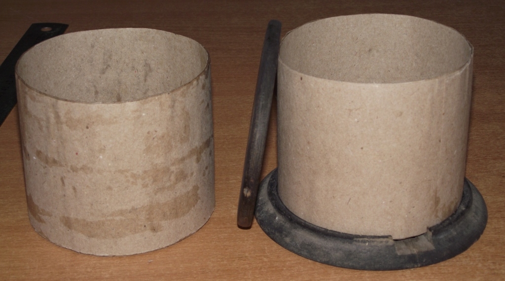

Тем временем в "ОБИ" купил метровую деревяную планку, и "упаковал" её, накрутив 3-4 метра обёрточной бумаги. :)
Такую бумагу продают только рулонами диаметром около метра, вот и пришлось...
Планку я кинул на балкон - может, на что ещё сгодится, а из бумаги склеил пару каркасов для катушки.
Решил сделать два сразу, чтобы затем выбрать лучший.
Поставил сушится, затем предстоит их пропитать шеллаком.
Размеры каркасов: высота - 85 мм, наружный диаметр -100 мм.
Старый каркас просто рассыпается - сперва хотел его в порядок привести, но у него прочность - практически никакая.

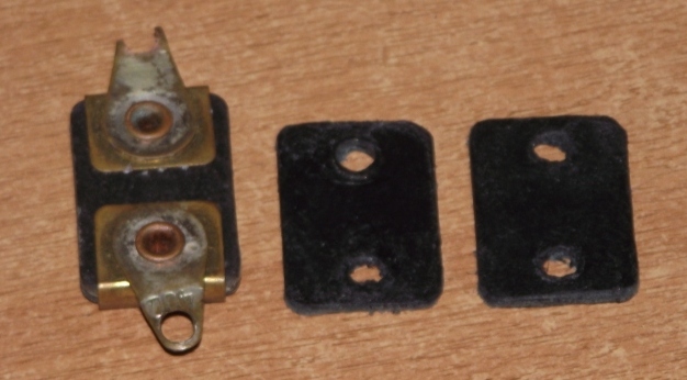

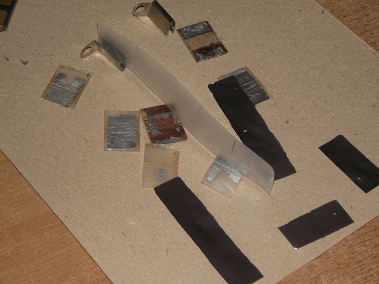

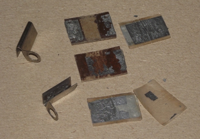

Следующая "подделка" - антенный конденсатор.
На этом П-6 в качестве антенного стоял слюдяной конденсатор Дроболитейного завода, ёмкостью 400 см,
как я писал выше - вынужденная замена родного ещё на производстве.
Устроены они не сложнее восстановленного ранее, вот только разобрать их из-за заклёпок довольно сложно.
Впрочем, разбирать не стал -решил всё с нуля сделать.

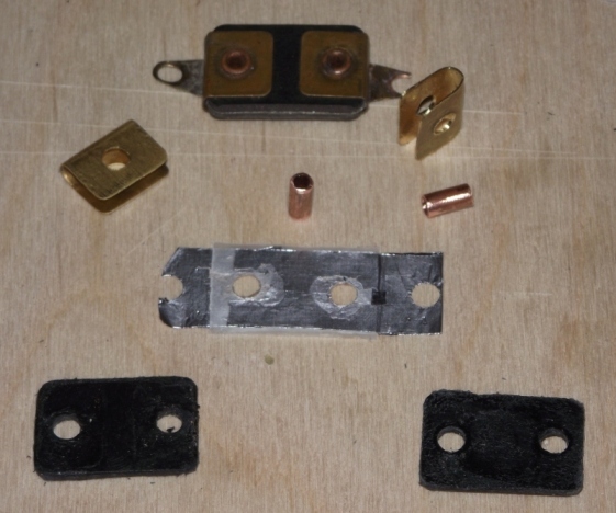

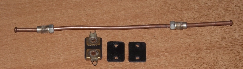

В первую очередь сделал наружные пластины из 2-х мм кожи и пропитал их парафином
После пропитки кожа потеряла всю свою мягкость и гибкость.
Размеры пластин - 20х30 мм, отверстия диаметром 5 мм просверлены в 5 мм от края.
Подобрал подходящую медную трубку - от тормозов "Жигулей" наружным диаметром 5 мм
Из неё сделал пару заклёпок длинной 10 мм.
Для зажимов вырезал из 0,5 мм латуни две пластины размером 28 на 16 мм, в 6 мм от краёв просверлил отверстия диаметром те же 5мм.
Согнул их на крае фанерки, отверстие к отверстию.
Тонкой слюды не было, поэтому решил сделать диэлектрик из пропарафинированной бумаги, так же, как я описывал выше.
Единственное отличие - пара отверстий для заклёпок.
Их я пробивал обычным канцелярским дыроколом

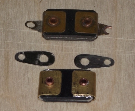

Сделал ушки из никелированной латуни - диаметры отверстий 5 и 4,5 мм, межцентровое расстояние - 12,5 мм, полукружья диаметром 12 и 7 мм. Собрал всё детали конденсатора вместе.

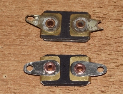

На каждом этапе проверял омметром сопротивление между обкладками конденсатора. Заклепал всю конструкцию:

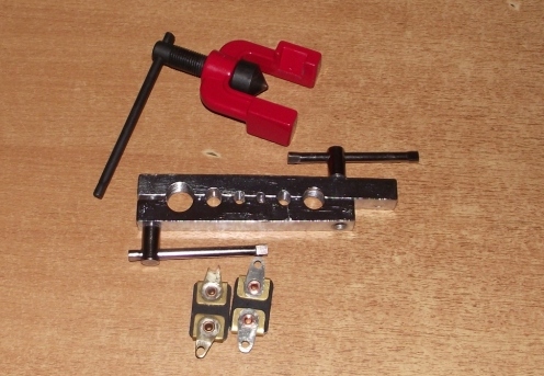

Для заклёпывания использовал приспособление для развальцовки тормозных трубок автомобиля.

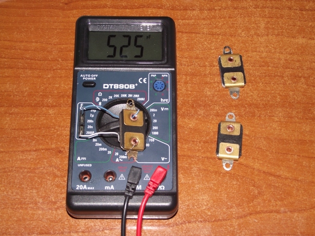

Естественно, я пытался получить ёмкость конденсатора в 500 пф, но несколько промахнулся.
К сожалению, такой конденсатор проще сломать, чем разобрать... Придётся делать другой :( - впрочем, может и этому применение где-нибудь найдётся.
 Заголовок сообщения: Re: Восстановление П-6
Непрочитанное сообщениеДобавлено: 28 ноя 2012, 21:14

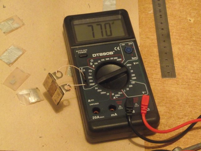

Сделал другой...
Уменьшил площадь листков, хотел выйти на 500 пф, но опять промахнулся - вышло 740 пф...
Какая-то заколдованная цифра...
Зато было интересно по прибору наблюдать, как его ёмкость на глазах в течении получаса
уменьшилась с 910 пф до 750 и где-то через час стабилизировалась на 740-735 пф.

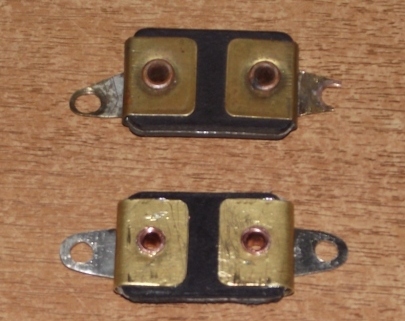

Показали мне сегодня одну книгу по химии - там написано, что серое олово переходит
в металлическое при температурах выше 130 градусов с очень высокой скоростью.

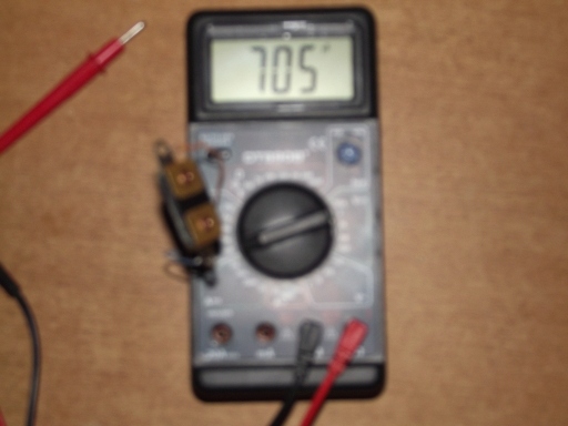

От большой любви к экспериментам начал крутить старый конденсатор.
Прогрел его в электроплите примерно до этой температуры, подержал так минут 5, затем поджал ослабшие заклёпки...
Когда опыт начинал, даже не верилось, что такие меры могут его в чувство привести.
Но результат на лицо...
И это при том, что когда он попал мне в руки, его ёмкость была всего 9пф!!!
По схеме антенный конденсатор на П-6 должен быть 500 см, хотя на данном экземпляре и стоит штампик 400 см.
Думаю, что этот "починенный" конденсатор можно будет вполне поставить на его место.
