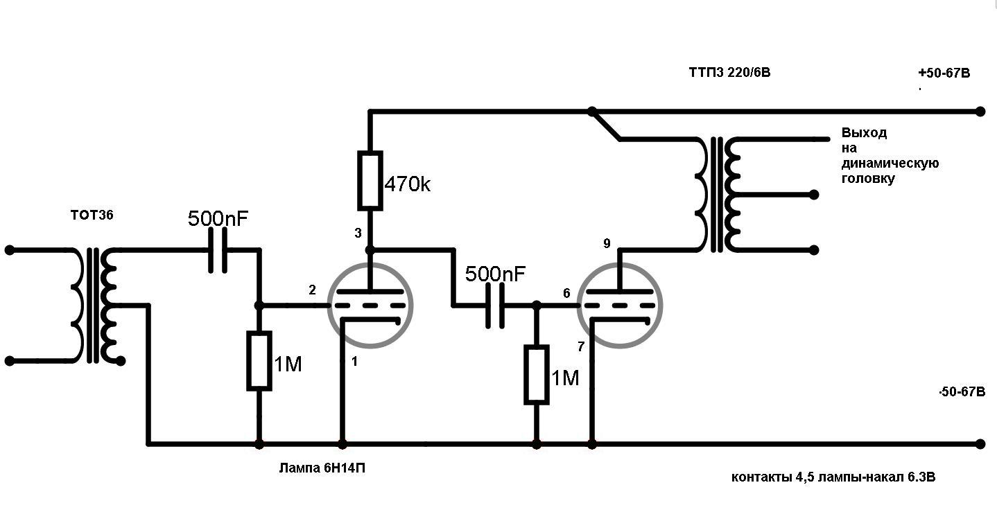

Этот усилитель был разработан на базе классической компоновки усилителя на триоде,в качестве одной из схем в мой конструктор,о котором наслышаны все кто давно читает этот форум.Лампа 6Н14Б прекрасна тем что имеет не очень высокое номинальное напряжение на аноде(90В) и при этом высокую крутизну 6.8мА/В.Это позволяет сделать громкий(хотя может быть и не очень музыкальный) усилитель с малым числом примененных компонентов.Входной трансформатор-гарантирует безопасность современного источника сигнала- КПК или телефона от случайно попавшего на него высокого напряжения со схемы(для этого у меня первичная обмотка этого трансформатора вовсе не касается шасси усилителя,а сам трансформатор жестко впаен в контакт на шасси за вторичную обмотку.Кроме того ,так как трансформатор впаен низкоомной обмоткой к телефону, а высокоомной обмоткой-к усилителю,происходит увеличение амплитуды сигнала более чем в 10 раз.В качестве выходного я использовал тороидальный трансформатор ТТП3 220/6В,на выход последовательно были опробованы различные динамические головки от 0.5 до 5Вт,и акустическая система SenonAudio MD-1600A .Сталкнулся с проблемой фонов по входу,что говорит о высоком коэффициенте усиления и желательности использования стального шасси и линейной компоновки элементов в усилителе(у меня в первый раз вход и выход были близко,что вызывало проблемы с самовозбуждением усилителя).
Питание накальных цепей я сделал от панасониковского блока зарядки аккумуляторов для фотоаппаратов,у него есть отдельный выход 6.3В,1А.Питания анода от моей анодной батареи,сделанной еще в 2013г,для приемника на конкурс в ОДЛРе.В ней стоит 7 крон,в первый год она давала больше 63 вольт,сейчас напряжение под нагрузкой в ней составляет около 51 вольта.Ток потребления по наакалу-350мА,по аноду при средней громкости звучания около 5ма,на максимальной громкости теоретически достигает 100мА,но правктически я этого не измерил.Максимальный уровень пикового сигнала на первичной обмотке выходного трансформатора составил 46 вольт,средний уровень-10 вольт.Субьективно кажется что для такого маленького усилителя-очень громко.Про полосу пропускания не могу сказать что все хорошо-видны искажения и по низу,и по верху диапазона.Коллеги говорят о ярко выраженном эффекте"как на старом приемнике ",о звучании записей через этот усилитель.

Антон, что-то не могу найти характеристики трансформаторов - может подскажешь?
Непрочитанное сообщениеДобавлено: 18 янв 2018, 14:26
Сообщений: 185
Да, конечно:
входной трансформатор ТОТ36,первичная обмотка 1600Ом(822мГн),вторичная обмотка 16Ом(13мГн)(сопротивление на 1Кгц),полоса пропускания от 100Гц до 10 Кгц,мощность-100мВт.Трансформатор включен высокоомной обмоткой-к сетке первого триода.
выходной трансформатор ТТП3 первичная обмотка 220в(9Гн,590 ом по пост току),вторичная обмотка 6В(46мГн,0.4 Ом)
И лампа конечно 6Н14П, а не 6Н14Б,это я ошибся в посте.

Схема усилителя без обратной связи:
Я один увидел резисторы в катодах ламп?
Непрочитанное сообщениеДобавлено: 08 фев 2018, 20:04
Зарегистрирован: 29 дек 2017, 21:12
Сообщений: 116
Обе управляющие сетки прорисованы неправильно.Шунтирующие катодные сопротивления конденсаторы убирают ОС по переменному току.ОС по постоянному току присутствует в обоих каскадах.
