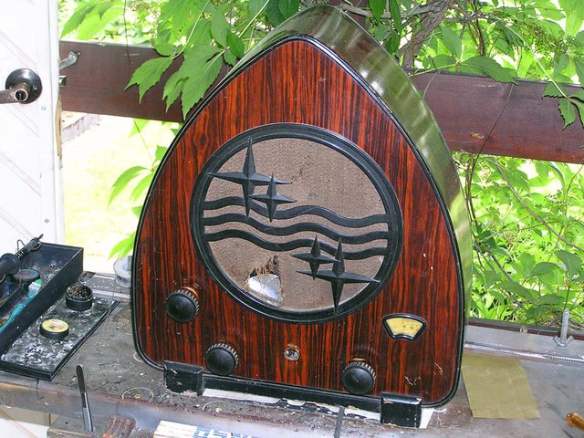

Появился у меня давно разыскиваемый приемник, "капелька" Philips 930A. Эта модель голландской фирмы выпускалась в начале 30-х годов во многих странах на собственных заводах фирмы и сторонними предприятиями ( в Голландии, Великобритании, Италии, Чехословакии, Швейцарии), пользуясь неизменной популярностью у потребителей во многом благодаря своему внешнему виду.
Philips 930A (1).JPG [ 201.14 KiB | Просмотров: 1632 ]

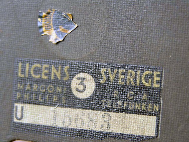

Доставшийся мне экземпляр изготовлен в Швеции, на предприятии Philips, Svenska AB, Stockholm, которое помимо филипсовских моделей собирала по лицензии аппараты некоторых других известных мировых производителей.
Philips 930A1 (3).JPG [ 164.04 KiB | Просмотров: 1632 ]
Приемник четырехламповый, с сетевым питанием, рассчитан на прием станций длинно- и средневолнового диапазона с длинами волн от 200 до 2100 метров. Рабочий диапазон разбит на три поддиапазона (200-400, 400-950 и 950-2100 м.), выбор нужного осуществляется с помощью переключателя, ручка которого крайняя справа.
Аппарат собран по схеме 0-V-2 с регенерацией (вторая справа ручка).
Далее на передней панели расположены выключатель питания (посередине, в данном приемнике отсутствует), ручка настройки и небольшое окошко шкалы.

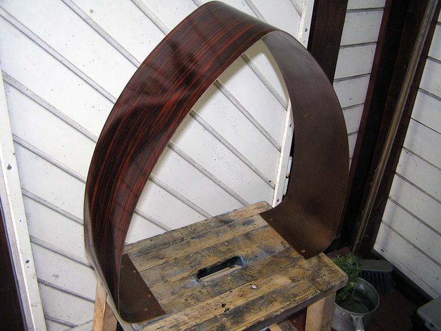

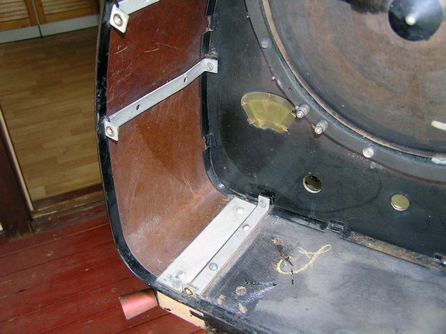

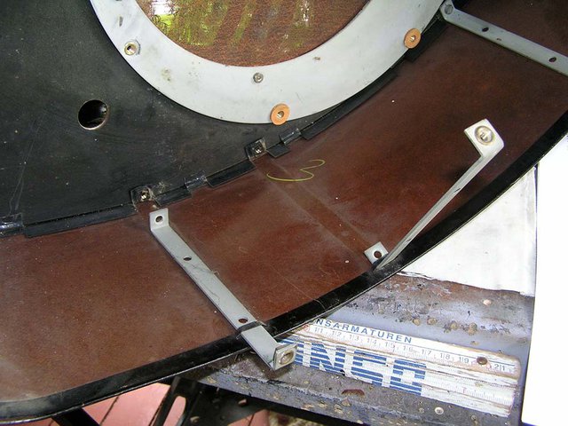

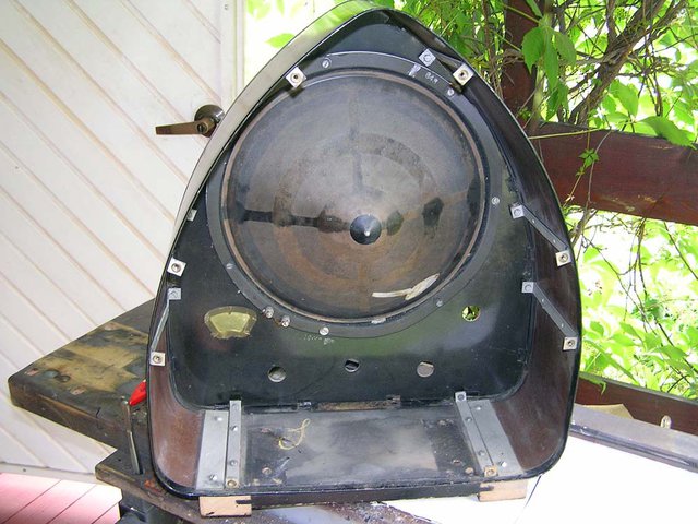

Корпус приемника собран из трех основных деталей - передней панели, нижнего деревянного основания и загнутой единой боковой стенки, сделанной из материала, напоминающего текстолит и имеющего внешнюю декоративную отделку под дерево. Внутри расположен громкоговоритель.
Philips 930A (2).JPG [ 142.89 KiB | Просмотров: 1626 ]

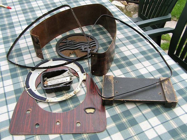

Детали корпуса собраны при помощи скоб, стягивающих два металлических каркаса-обруча.
Philips 930A (4).JPG [ 122.16 KiB | Просмотров: 1626 ]
Разборка такой конструкции - буквально минутное дело, необходимо открутить несколько винтов, крепящих скобы, вынуть их, и вытащить панели из пазов каркасов.

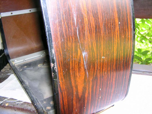

Основные дефекты внешнего вида - загрязнения, царапины и потертости на декоративных боковых поверхностях и передней панели, а также на основании.
Philips 930A (13).JPG [ 142.99 KiB | Просмотров: 1626 ]
Philips 930A (21).JPG [ 164.1 KiB | Просмотров: 1626 ]
После пары часов неспешной работы удалось придать детали вполне пристойный внешний вид - дефекты были устранены очисткой, ретушированием маркером подходящего цвета и покрытия всей поверхности датским маслом, хорошо укрывающим мелкие царапинки.

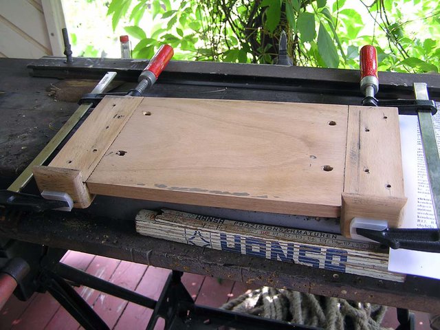

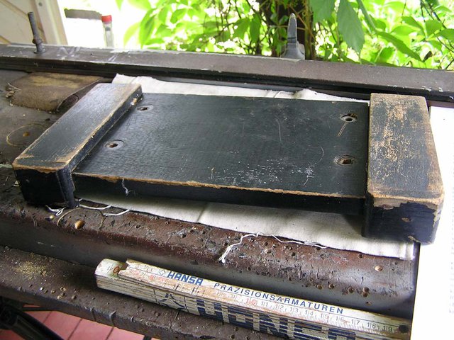

Основание пришлось полностью зачистить от старой краски и заново склеивать.
Philips 930A (22).JPG [ 144.71 KiB | Просмотров: 1626 ]

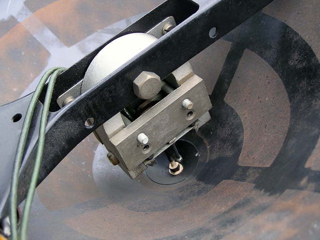

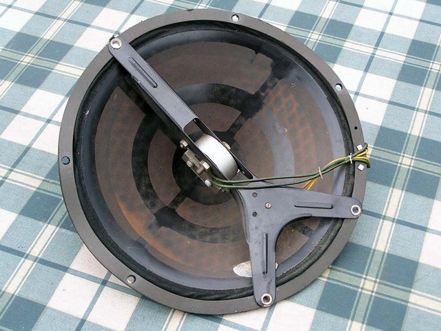

Примененный в приемнике громкоговоритель - 20 сантиметровый фрейшвингер с сопротивлением обмотки в 1500 ом.
Philips 930A (6).JPG [ 147.52 KiB | Просмотров: 1567 ]
Диффузор из тонкой и плотной бумаги с фетровым подвесом, что хорошо, а вместе с тем отсутствует металлический каркас по окружности- он сделан из прессшпана и со временем заметно деформировался. В остальном - все отлично, не считая заклееной прорехи. На самом громкоговорителе расположен и шунтирующий конденсатор номиналом в 8000 пФ. Его-то пришлось заменить, т.к. емкость увеличилась до 25000 пФ. Опытным путем подобрал оптимальную на мой взгляд емкость в 2200 пФ, с ней звучание получается наиболее естественным, без "бубнения".

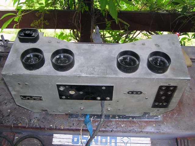

Шасси аппарата стальное, оцинкованное, отлично сохранившееся.
Philips 930A (31).JPG [ 150.22 KiB | Просмотров: 1567 ]

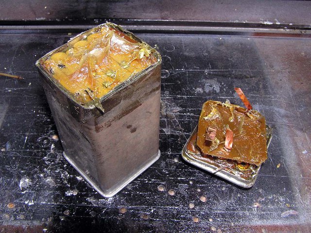

Сзади расположены коммутационные гнезда, а вот спереди, на отдельной гетинаксовой монтажной планке - практически все детали монтажа. Резисторы и мелкие конденсаторы находятся во вполне живом состоянии, отличаясь от номинала в разумных пределах, как и имеющиеся на борту лампы, а вот блок микрофарадных конденсаторов частично неисправен, ранее два из них уже были заменены отдельными деталями.
При включении приемник оказался в целом исправен, удалось что-то поймать в эфире, но промер контрольных напряжений показал заниженное их значение, причиной которых как раз вполне могут быть эти высокоемкие конденсаторы.

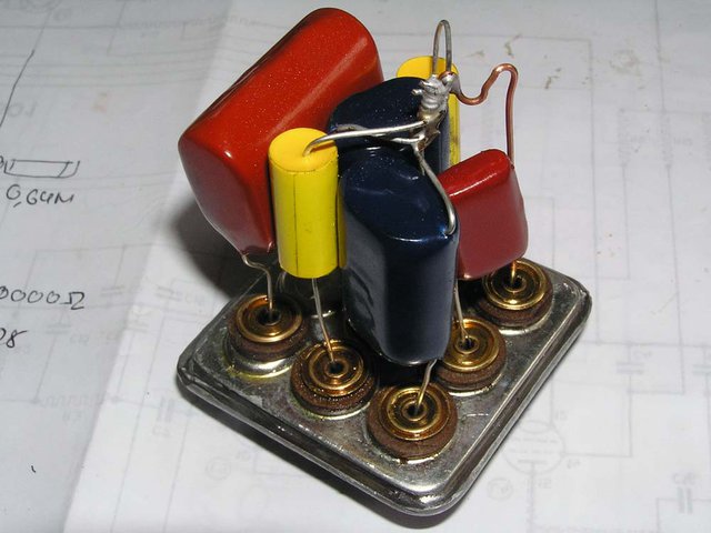

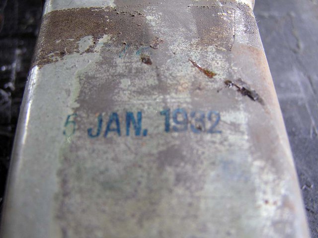

Блок решил отремонтировать, для начала его демонтировав и вскрыв с помощью надпила болгаркой у самой верхней крышки. Внутри отдельные секции залиты солидолом
587 (221).jpg [ 207.79 KiB | Просмотров: 1567 ]
Вместо старых секций поставлены современные конденсаторы соответствующей емкости и вольтажа.
587.JPG [ 92.61 KiB | Просмотров: 1567 ]
На корпусе блока конденсаторов имеется дата выпуска, по которой отчасти можно судить и о возрасте самого приемника.
587 (19).JPG [ 95.03 KiB | Просмотров: 1567 ]
После установки на место напряжения возросли, приемник заработал как надо.

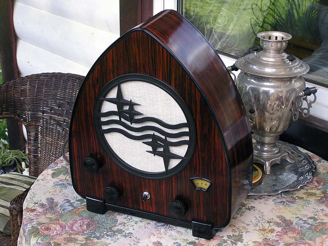

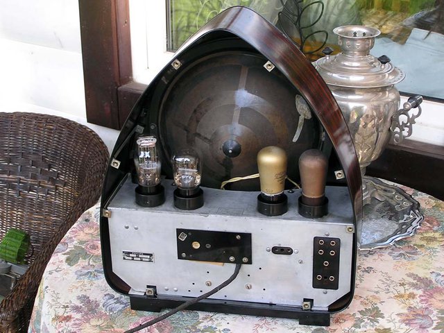

Настало время все собрать: корпус подновлен и покрашен где надо, шасси отчищены от пыли и поверхностной грязи, пара полуживых ламп заменена на более свежие. Порванную оригинальную ткань решил заменить на материал светло-золотистого цвета, который на мой взгляд удачно констрактирует с корпусом (на фото она выглядит белой, но это не так).
К сожалению не удалось пока найти аутентичный выключатель. Имеющиеся изделия примерно того времени не влезают в промежуток между передней панелью и шасси, там всего сантиметра 2,5-3, и напротив расположен блок конденсаторов с неизолированными проводами под высоким напряжением. Подобрался временно более-менее подходящий, но из гораздо позднего времени.

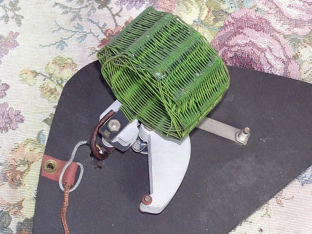

На задней стенке установлен фильтр из переменного конденсатора и сотовой катушки для отстройки от близкорасположенных по частоте станций.
478 (11).JPG [ 204.88 KiB | Просмотров: 1523 ]

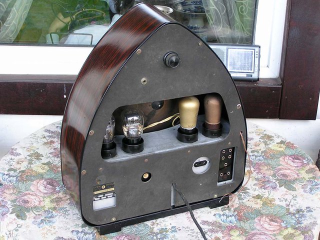

Сама стенка не совсем обычная - с широким окном посередине, возможно это сделано для лучшей вентиляции довольно сильно нагревающихся ламп, сосредоточенных в небольшом объеме.
478 (18).JPG [ 149 KiB | Просмотров: 1523 ]
