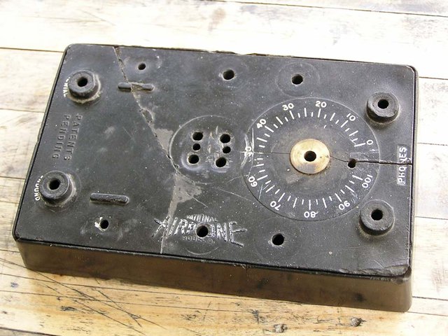

Так и не дождавшись погожего денька, выфрезеровал из дерева оправки и с помощью строительного фена нагрел и выправил корпус и панель - получилось.
Monodyne.JPG [ 134.84 KiB | Просмотров: 1552 ]
При нагреве примерно до 60-70 градусов материал становится пластичным и податливым.
Теперь проблема - чем заделать трещины и как полировать?

Сергей!
Может стоит попробовать спиртовой раствор шеллака?
Если надо, готов поделится любым из этих ингридиентов.
И туда добавить спирторастворимого чёрного красителя .
Анилиновые ( которые для тканей) в нём вроде неплохо растворяются, и его комочки в осадок не выпадают.
И талька туда добавить - что бы по объёму меньше усадка была.
Только после спирта долго сушить придётся, прежде чем полировать :
масса ещё довольно долго как резина будет, прежде чем затвердеет.
Последний раз редактировалось Владимир Тарасов 26 май 2013, 23:41, всего редактировалось 1 раз.
Непрочитанное сообщениеДобавлено: 26 май 2013, 23:41
Сообщений: 3028
Владимир, примерно так и думаю сделать.
Шеллак есть, а наполнителем попробую тонер для лазерного принтера. Бог его знает, может получится.
Непрочитанное сообщениеДобавлено: 26 май 2013, 23:44
Сергей!
Тонер не стоит - там графит в оболочке из легкоплавкого термопласта: такие мельчайшие шарики..
Связки с шеллаком не будет, в итоге шов окажется слабым..
Анилиновый лучше.

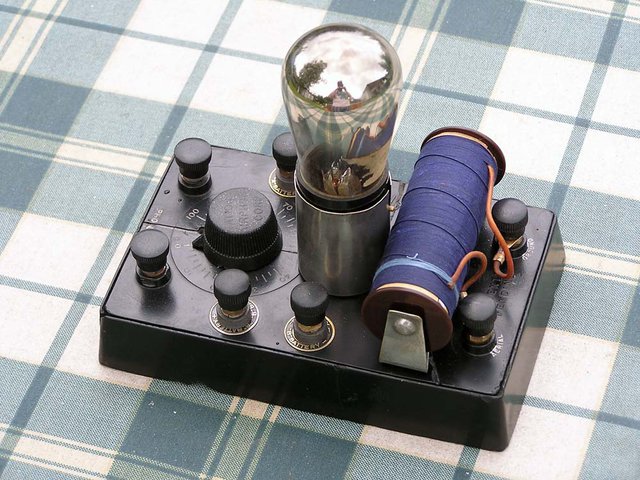

В завершение темы - домучал я этот приемничек.
Решил не слишком заморачиваться с корпусом - выправил, почистил и слегка отполировал, лишь до легкого матового блеска. Трещины заделывать не стал, максимально свел их при правке под нагревом.
Airphone GT-1.JPG [ 171 KiB | Просмотров: 1513 ]

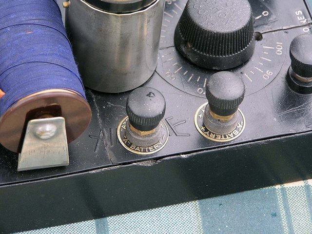

Аппаратик сам по себе - более чем посредственный, по сути дела детекторный, 0-V-0. И сделан на основе предыдущей модели, детекторной G 1922 года http://www.radiomuseum.org/r/national02_g.html .
Не мудрствуя лукаво, производители убрали детектор и поставили ламповое гнездо, добавив гридлик. Ну и по бокам 4 клеммы для подключения питания, даже не стали переделывать штамп для верхней панели, расположив пару присоединительный контактов прямо посередине лейбла.

Приемник предназначен для работы в диапазоне средних волн, который перекрывается двумя сменными катушками, точная настройка производится простейшим переменным конденсатором книжкового типа, расположенным на дне корпуса-корытца.

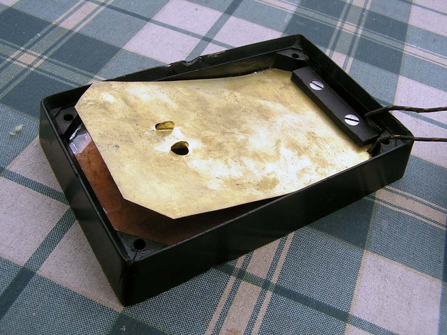

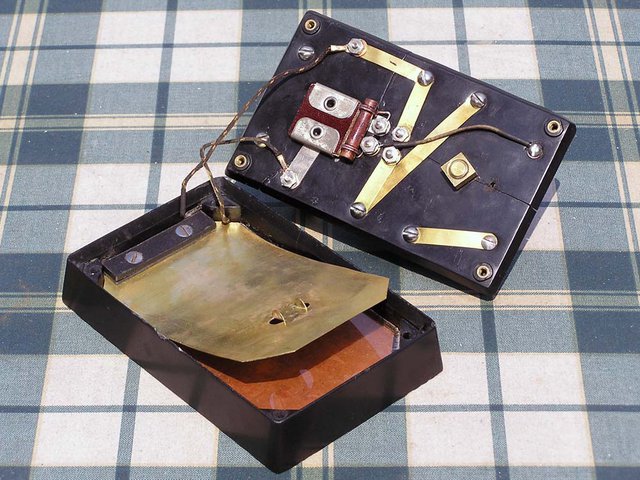

Монтаж выполнен на верхней крышке, без использования пайки.

Приемник достался с одной полуразбитой катушкой, которую пришлось переделать, заново изготовив щечки и перемотав. На едином каркасе расположены антенная и контурная катушки. По вечерам можно слушать Радио России на частоте около 1 МГц, на ее фоне пробивается еще что-то. Громкость приема с экономичным прямонакальным триодом UX-199 вместо оригинального WD-12 (на фото в приемнике установлена более прожорливая UV-201A), с 3 вольтами на накале и 120 на аноде не превышает громкость детекторного приемника, причем мегом утечки пришлось из схемы в результате опытов исключить.
