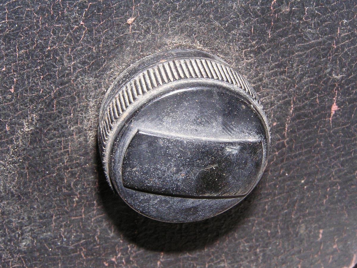

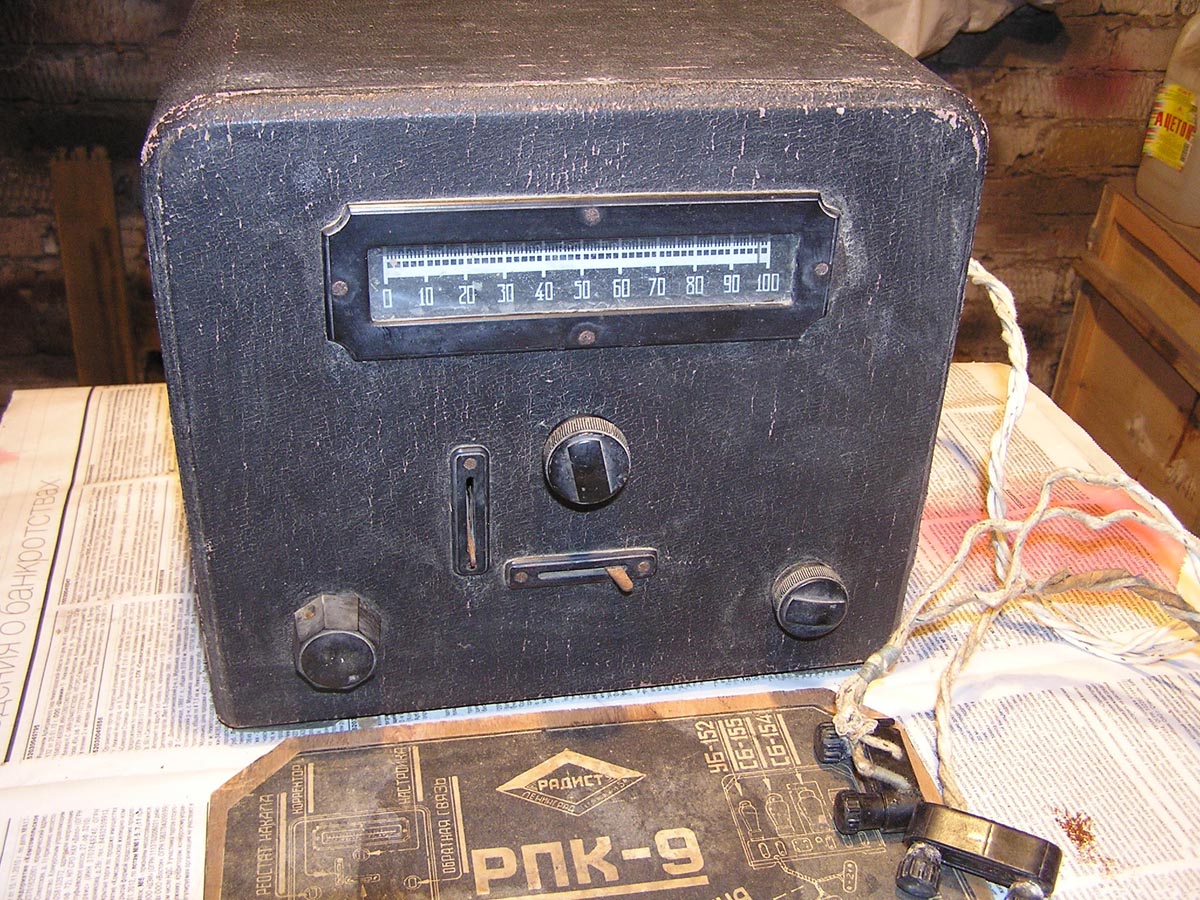

Вопрос уже наверняка когда-то где-то обсуждался, но все ж, что б не искать: коллеги, какие ручки ставились на РПК-9 (да и на другие РПК, ибо 12-й у меня и вовсе "безрукий")?
Приобрел недавно вот такой:
РПК-9.JPG [ 326.13 KiB | Просмотров: 1813 ]
РПК-9 (1).JPG [ 308.01 KiB | Просмотров: 1813 ]
Граненая СИшная-СВДешная конечно скорее всего "пришлая". Остальные две - как от 6Н-1 настроечная, только черного цвета.
Похоже что и третья была такая, что непорядок - внизу по идее должны быть шестерочные нижние, с "ухваткой".
А может ставили что на складе было...

Да, всё именно так. Настроечная и нижние шестерочные, только черного цвета.

Владимир Тарасов писал(а):
Сергей!
В библиотеку вы закачивали инструкцию к РПК-9.
Там на рисунках ручки должны быть.
О, точно!
Разглядел на одном из рисунков - все как есть.
Дима, а сможешь сделать 4 шестерочные "нижние" черные?

Сергей,в моём РПК ручки стояли СВДшные, кроме настройки. Судя по тому где и как он мне достался, есть очень большая вероятность что так было с рождения.
Вы мне уже помогали с этим РПК (помните - материал для корпуса -ещё раз большое спасибо), если возможно ещё просьба. Вижу там есть з/стенка. Нужно фото её в нормальном ракурсе. Идеально - это скан.

Вот и у меня как видите "угадайка" - СВДешная тоже присутствует. Такие помнится на БИ-234 ставились, вроде точно. Они с РПК конечно похожи, но вот насчет ручек вышла непонятка небольшая. Ну да ладно, разберемся.
А стеночку сделаю, думаю в сканер влезет, небольшая она. Там на обороте и схема есть.

У родственника РПК-9, сетевого РП-8 ручки восьмигранные.
Фото есть у Харченко:
http://www.rw6ase.narod.ru/000/rpl_s/rp8_00.jpg
