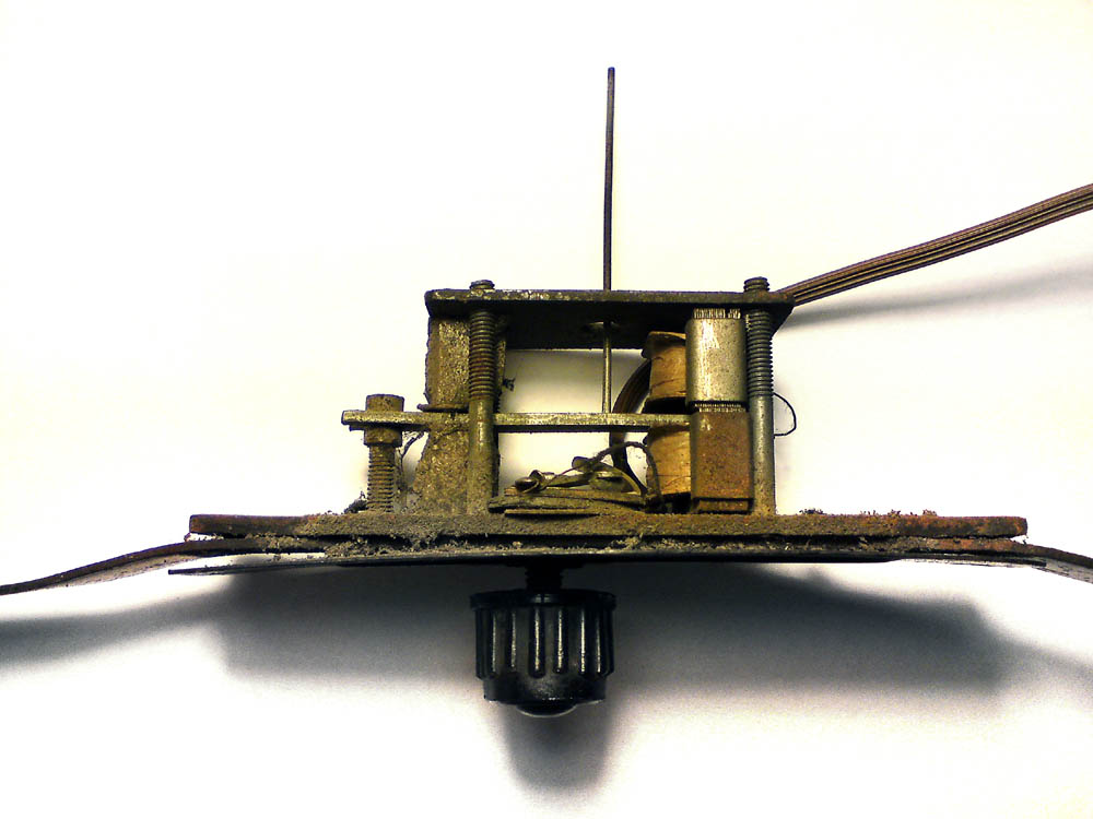

Julien Guiomar, Asmodey спасибо за дельные советы!
Ещё у меня два вопроса
1. Магнитный механизм репродуктора можно разбирать на детали? Предполагаю что можно, но я знаю что бывают заряженные после сборки магнитопроводы которые нельзя размыкать, вдруг это оно.
2. В магнитном механизме как-будто очень слабые магниты, металлические из какого-то сплава, к ним особо ничего не магнитится... Вот думаю кажется или реально сели, если сели можно ли из намагнитить? Если нет, можно ли поставить неодимовые магниты с алика?
DSC04799 ии.jpg [ 93.03 KiB | Просмотров: 3500 ]

Это не магнитный (постоянномагнитный), а электромагнитный механизм, в нём магнитная сила создаётся катушками из тонкого электропровода с огромным количеством витков, а магнитные материалы эту магнитную силу всего лишь передают на пластину, к которой прикреплён штырь, идущий на конус бумажного репродуктора.

Так стоп, классическая головка от Рекорда, самого первого имела вообще подковообразный магнит, хотя и катушки там тоже разумеется есть. Потом стали использовать плоский магнит и придумывать всякие разные магнитопроводы, потом появилась схема где якорёк зажат между двумя кусками магнитов. Что можно совсем без магнитиков?
Я не понял можно ли эту штуку разбирать и нужно ли подмагничивать?

Постоянные магниты на то и постоянные, что магнитят одинаково всегда, а для громкоговорителя надо, чтобы бумажный диффузор колебался в соответствии с изменением сигнала звука.
Если сделать электромагнит(ную катушку) без магнитного сердечника, то её эффективность (полезное действие) будет меньше, чем если бы магнитный сердечник в катушке был.
Чтобы было наиболее эффективное, результативное, с наибольшим коэффициентом полезного действия (КПД) передвижение бумажной диафрагмы (диффузора) от лампового усилителя низкой (звуковой) частоты на ранних лампах (двадцатых годов прошлого века) с высоким выходным сопротивлением —
надо мотать электромагнитную катушку тоже с высоким внутренним сопротивлением, то есть в катушке должно быть много витков из очень тонкой медной проволоки, чтобы сопротивление этой катушки было побольше.
А. Лизунков, но тонкую проволоку почти за 90-100 лет может что-то разъесть через тонкую тоже изоляцию из слоя лака (бесцветная нитрокраска), после чего в катушке будет обрыв! и её придётся перематывать, матерясь нецензурными словами и нервно куря Марльборо…
Коррозия металла (то ли рок-, то ли панк-группа)
без магнитных сердечников (не постоянных магнитиков) нельзя, не надо ничего подмагничивать, разбирать конструкцию придётся, если в электромагнитных катушках провода разъело коррозией и они ушли в обрыв

Обрыва вроде нет, пробовал втыкать в радио розетку, одну головку, без диффузора, слышно было голос диктора, правда еле еле как писк комара, но разборчиво если прислушаться, я полагаю это говорит о работоспособности механизма.
Спасибо за советы и разъяснения! Правда всё равно не понял почему бы не поставить магниты помощнее если от этого повышается КПД.

Да при чём здесь постоянные магниты, если для передвижения диффузора нужно, чтобы изменялась сила магнитного поля?
нужно, чтобы был магнитный сердечник, проводящий изменение магнитной силы, а не какой-то шибко сильный постоянный магнит.

Ну а разве сердечник перестанет быть магнитным если убрать магниты? он же не из дерева... ох всё таки электротехника это не моё )

Разбирайте спокойно.
Приходилось похожим заниматься, после чистки, сборки и регулировки все отлично заработало.
В этих механизмах самое уязвимое - катушки.
