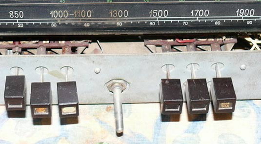

А насчет Плавная есть сомнения, вот здесь на фото самая правая кнопка отвечает за плавную, но надпись какая-то сложная.

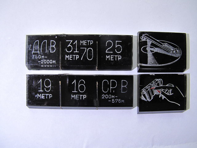

Файл для изготовления вставок (не по порядку):
Кнопки Л-46.jpg [ 57.72 KiB | Просмотров: 2759 ]

Никто не подскажет с чего сделано вот это? Стекло или орг. стекло? Пробовал ли кто-то это делать сам?

Пробовал ли кто-нибудь изготавливать кнопки сам?

Кнопки не делал, а вот планки из оргстекла, для МИРа, изготавливал еще 5-6 лет назад.
Сегодня сделать кнопки, как на вашем фото, не представляет труда.
Черное оргстекло, лазерная гравировка, затирка белой краской.

Никакой белой краски не надо.
Чёрная краска + гравировка. Гравировка чем угодно, хоть бором, хоть лазером.
