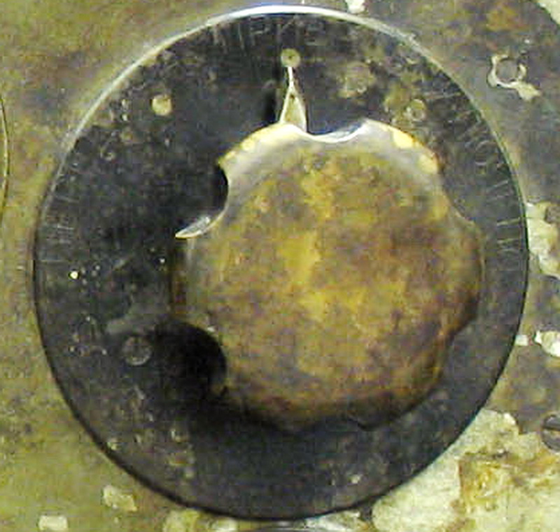

А я надписей не вижу, потому и попросил Олега сделать дополнительные фото :wink:
Покажи мне эти надписи.
Пока да, считаю что это не радиостанция, но и не зарядное устройство.
Мыльницу свою выкинь на помойку, включи нормальный комп и увидишь надписи. :D
А если не видишь, то тогда иди и продолжай лекции писать про фарфоровые изоляторы. :mrgreen:

Вот когда увижу что это судовая радиостанция, тогда и дам список производившихся в 1944г. :wink:
А пока надписей не вижу, то считаю что это аппаратура КИП :D
Не смеши людей, "спец".Какой, я тебе скажу на форуме Горского. ;)
НКОП СССР перестал быть в природе в январе 1939 года. :mrgreen:

Ты видишь НКОП, я вижу НКЭП :wink:
Все решат более четкие фото :D

Лёша, я твоих перлов не вижу, только в цитатах.
Держи картинку.
И выкинь свой говно-планшет.

Спасибо, Хрисанов, но одной картинки мало :D
UA9OF еще говорил что то про кварцы :wink:
P.S.: Переключатель "ПРИЕМ-ПЕРЕДАЧА-ВЫКЛЮЧЕНО" мог быть и на КИП.

Ну и ещё пара слов.
Исходя из диаметра отверстия под прибор в 60 мм размеры лицевой панели довольно солидны, 625х530 мм.
Прибор заменялся, так как крышка с целлулоидом раннего образца (хромированная и 6 винтов крепления), а сам прибор более позднего, с пластмассовым винтом установки стрелки на ноль.
Если прибор не заменялся, то станция выпущена в начале-середине 1936 года.
Инвентарный номер вызывает вопросы.
Это не музейный номер, а судовой или из учебного класса.
Вопрос к автору темы: где, когда и кем это сфотографировано? И зачем?
Я уже говорил ранее, что эта станция выпущена после января 1937 года.
Серийный заводские номера заводов союзного значения вводились приказом от 31 декабря 1936 года.
Практически в НКОП на заводах 5ГУ (электрослаботочная промышленность) они появились в феврале 1937 года.
Это шильдик Харьковского завода.
И в 1937 году такие радиостанции (немного) он делал для оснащения радиопеленгаторов на автомобилях.
А для моряков в 1937 году он не делал.
UA9OF, зоркий глаз, и какой же номер ты разглядел на шильдике завода? :wink:
Значит, ты поменял мнение и это не судовая радиостанция? :D
