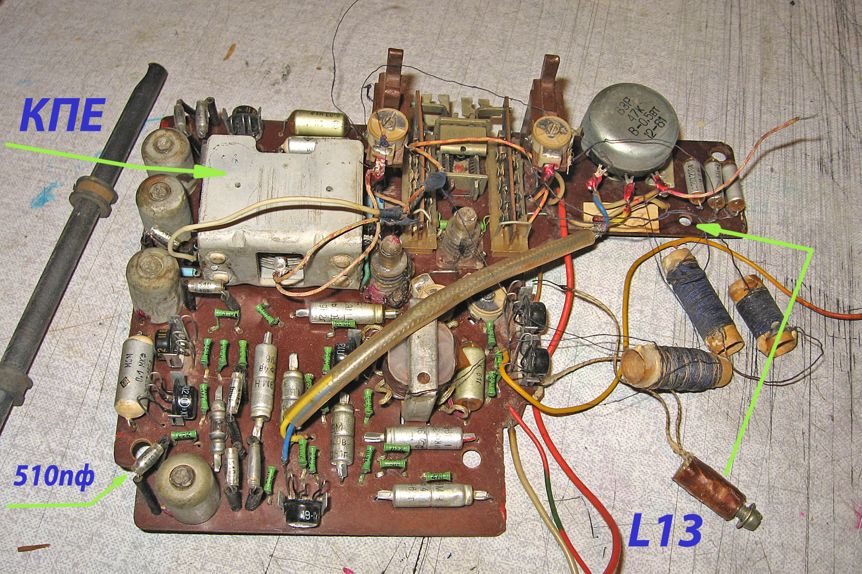

Тогда вот ШАССИ "Атмосферы". Не знаю , какая модель. На деталях 1961 год. Но! Как атавизм катушка антенная 13 (была в обрыве, перемотал, провод 0,05). Ещё весьма СТРАННО ЭМ-Н все вроде рабочии. А вот все плёночные... КЗ! С чего бы это. И КПЕ ... на сайте у Харченко вроде такого нет. Мож проглядел. Одним словом , в общем не нужная весЧ, но забавно востановить...

Скорее всего все полистироловые исправны, а все электролиты высохли.
На сайте Харченко почти у всех такие КПЕ.

... вот ИМЕННО почти! Совершенно верное замечание...

... старость не радость... вроде и в очках я... Но! Мож Вы прячете где? А? Хотя всё может быть! Ну к примеру , чтобы на зло! Мне. А уж L13 точно "оторвали"!

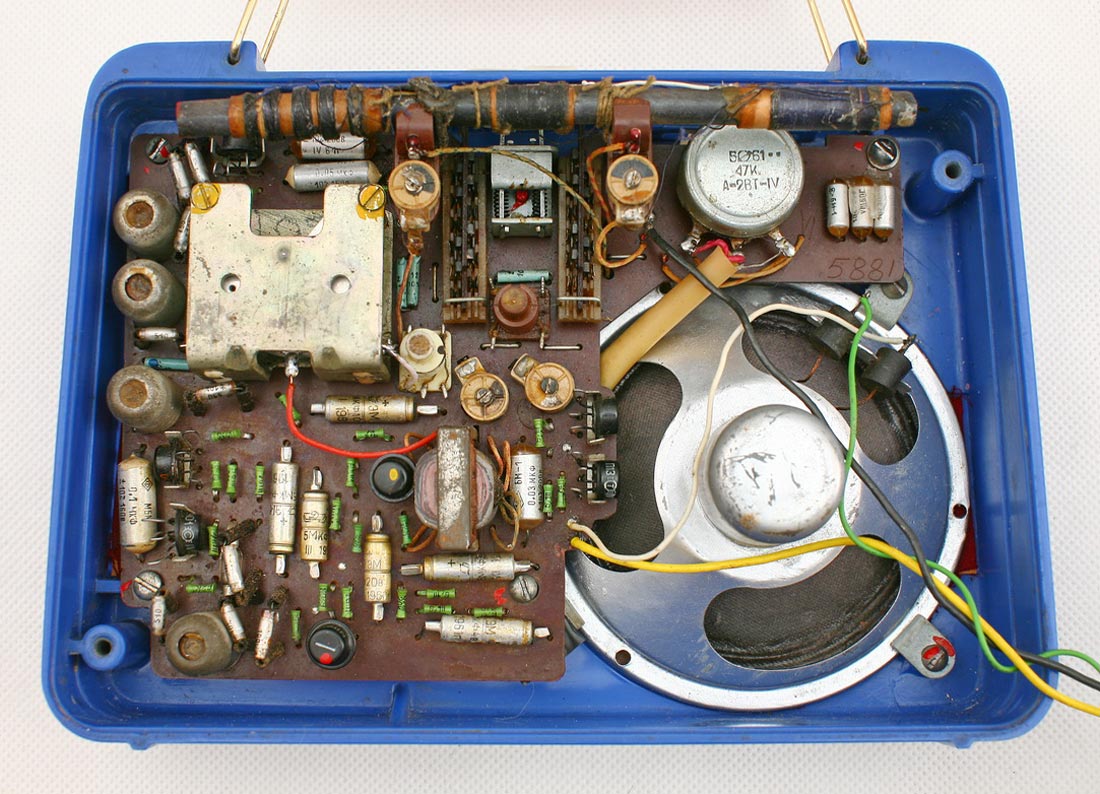

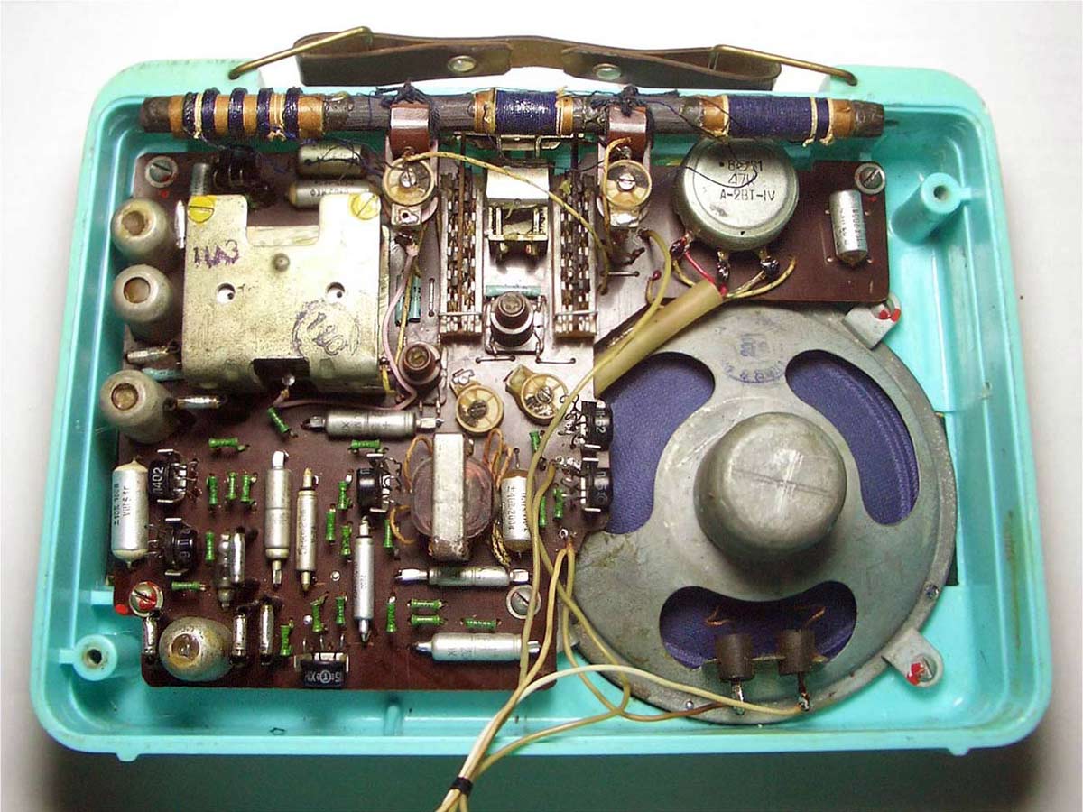

Дмитрий Николаевич, а чем твоя радикально отличается от той что в синем корпусе?
КПЕ чуть другой, да (их вполне могли как сами делать, так и заказывать на стороне), и провода от рег. громкости поверх монтажа...

Да у меня всего одна плата... Трудно или не знаю, какого она завода. ...отличия ...катушка, ант., КПЕ, крепление магнит. антен., детали, крепления ПП. монтаж... Это всё наверное рац. предложения... В общем хрен его знает.
