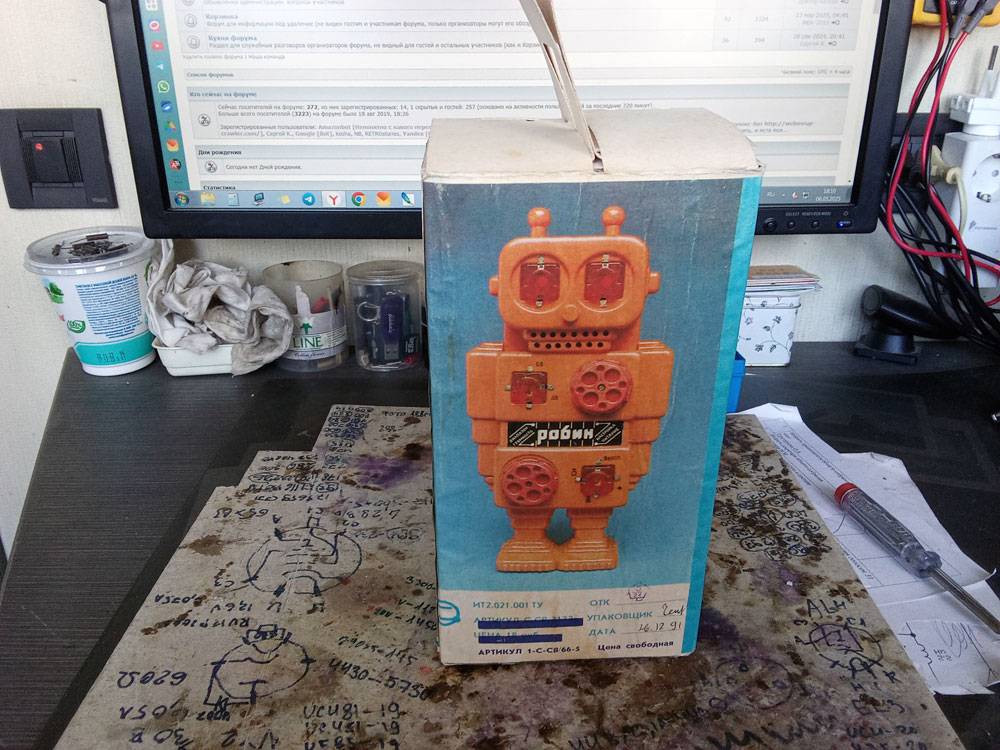

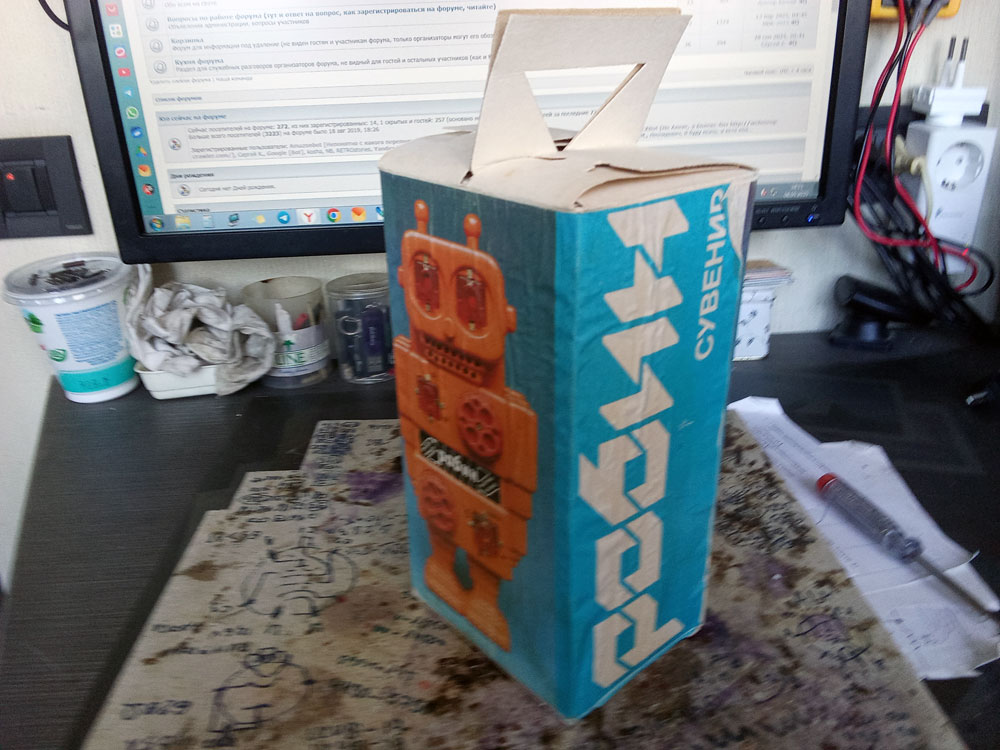

Робин так и пролежал 34 года где-то в дальнем углу в оригинальной коробке, притом без потертостей , надрывов и царапин. Лишь пожелтевший картон выдает возраст:
Из надписей на коробке следует что изделие было выпущено неизвестным производителем в самом конце 1991 года и имеет заводской номер 14000 с лишним, к тому же бесценный:). Сейчас на Авито кстати продается такой же приемник, но выпущенный в 1989 году с номером около полутора тысяч с ценой в 18 полновесных советских рублей. Но и цену за него просят очень немаленькую в нынешних рублях, так что можно иметь некоторое представление о накопленной инфляции за все это время.

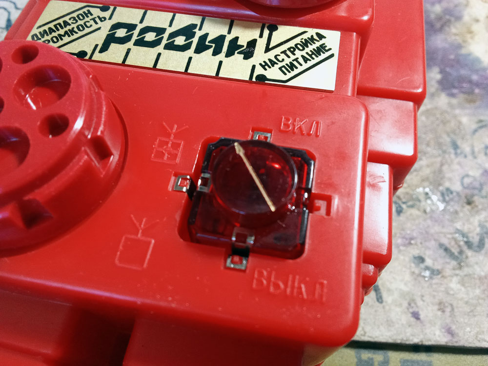

Спереди расположены органы управления - два диска настройки и регулировки громкости, а так же пара модулей очень похожих на аналогичные из радиоконструктора "Электронные кубики" выпускавшиеся в 70-х годах (у меня кстати сохранился такой набор, когда-то подаренный примерно в те времена родителями). Эти модули отвечают за коммутацию - переключение диапазонов (СВ_ДВ) и включение-выключение самого приемника с мигающими светодиодами-глазами в голове или без.

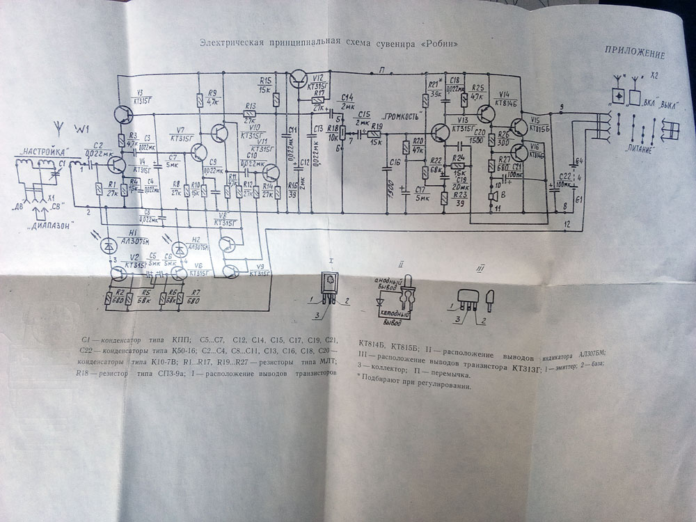

В ней описаны основные характеристики аппарата, как им управлять, а так же схема.
Весьма солидно, аж 14 транзисторов!

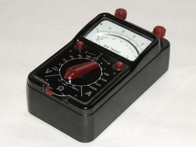

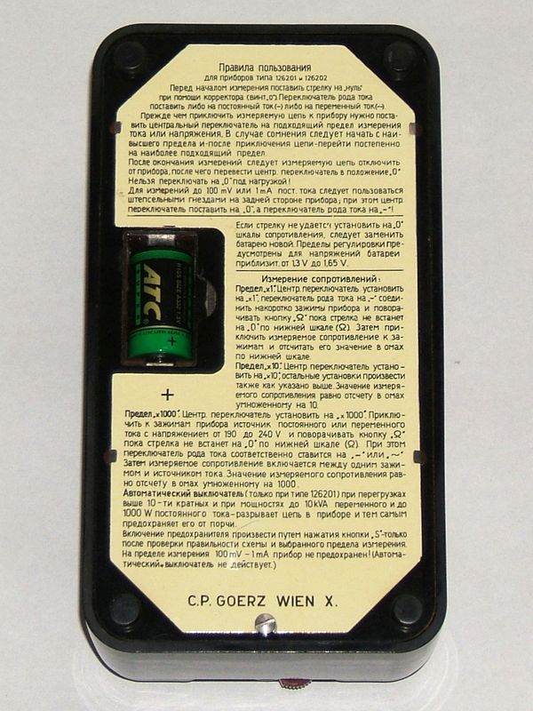

Например, в тестере ТЛ-4.

Австрияки в тестерах для СССР тоже такие батарейки поставили
