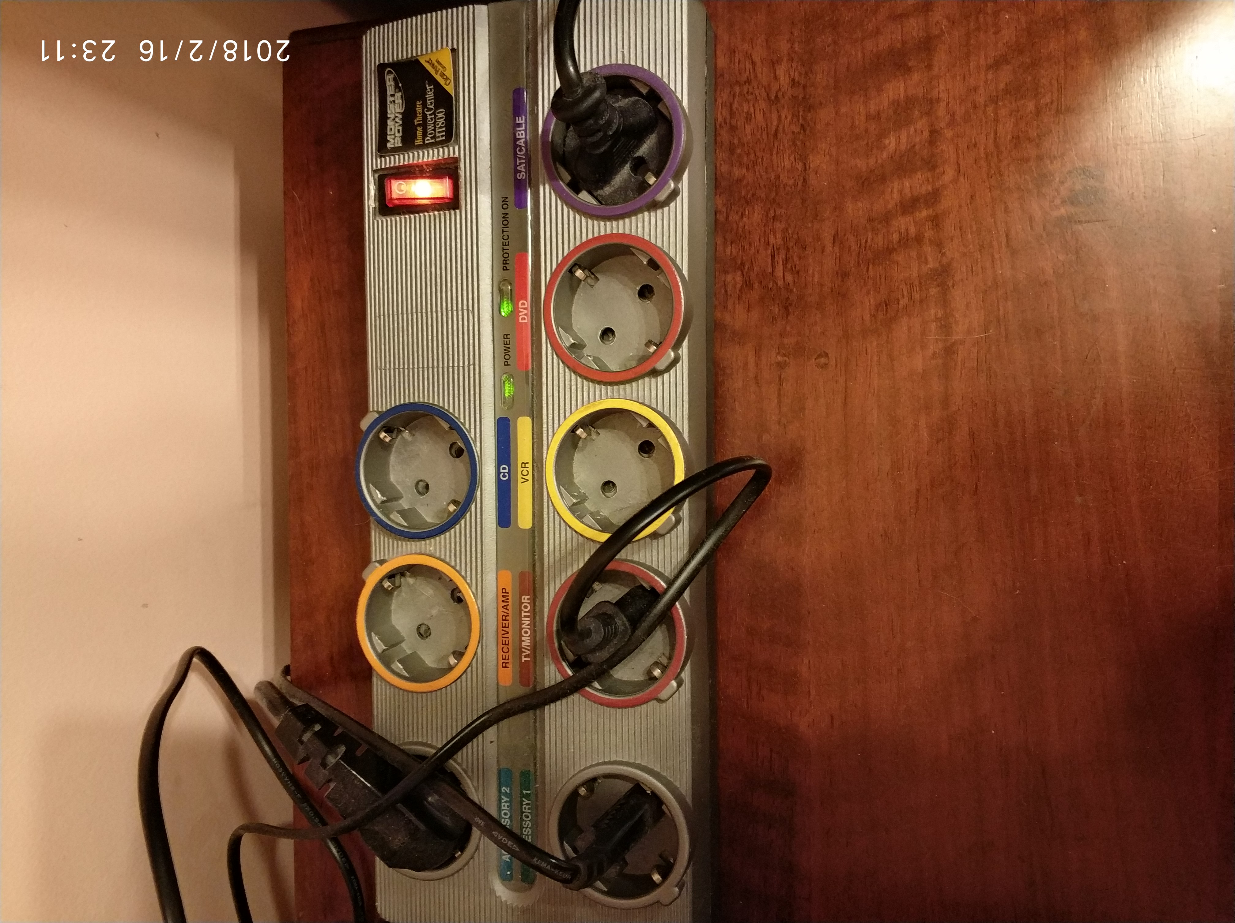

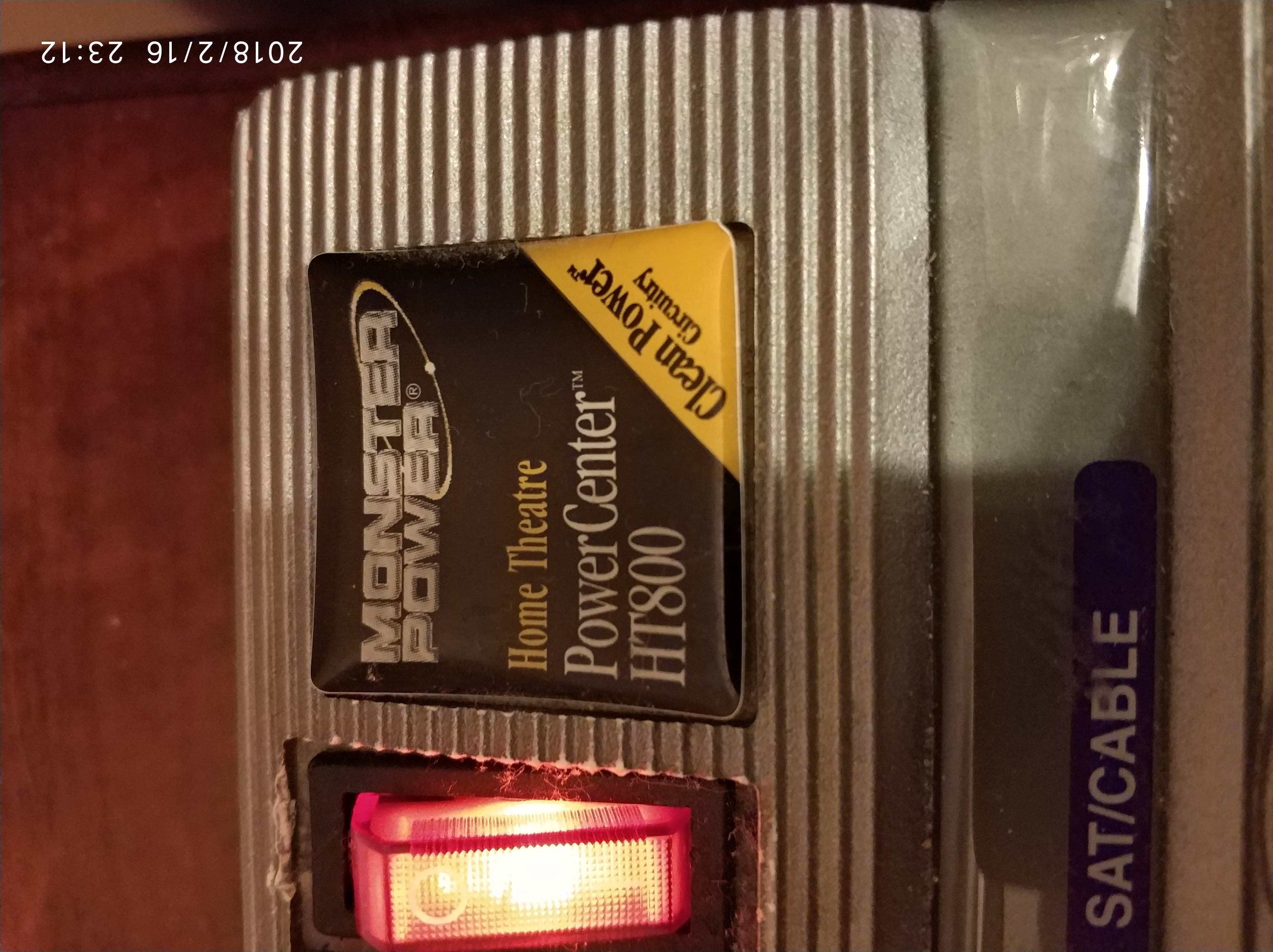

Поискал но не нашел паспорт на этот "девайс"...
Судя по названию -сетевой фильтр ...
Фото выложу. Эксперимент поставлю завтра.

 Заголовок сообщения: Re: Молодые редкости!
